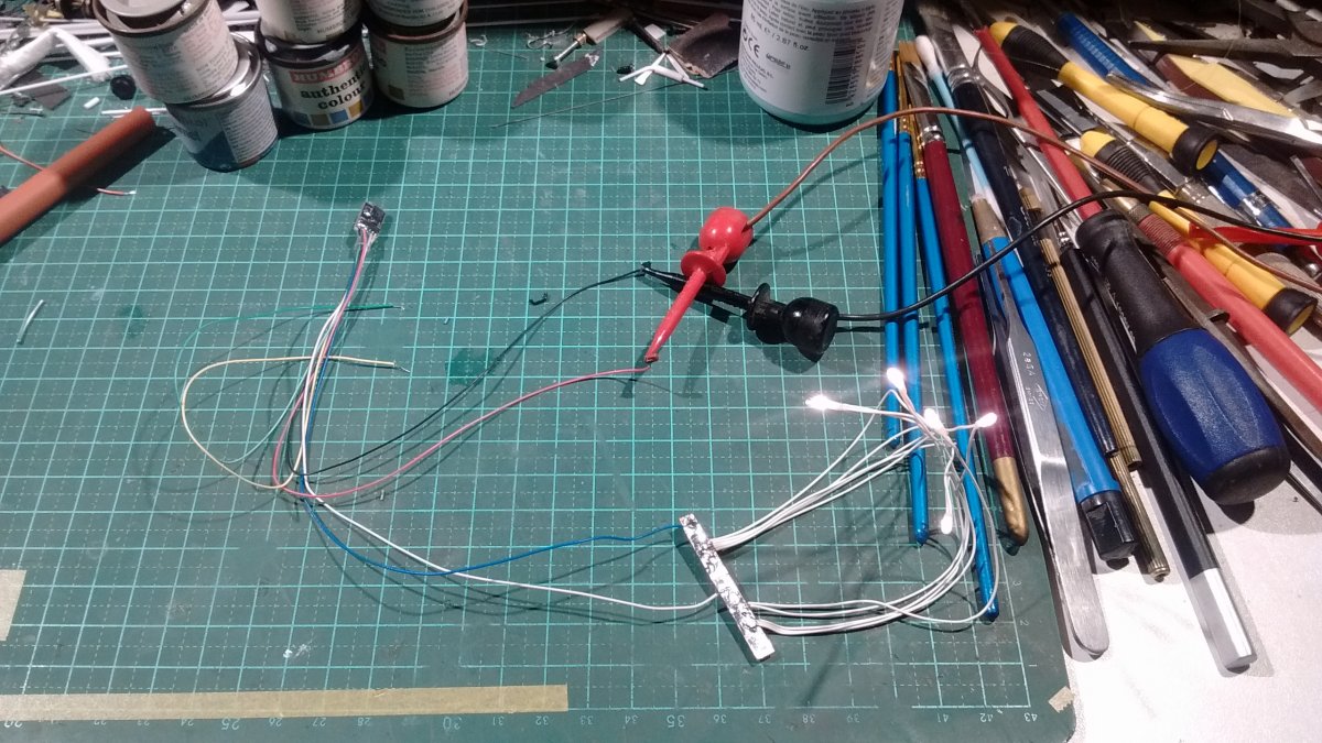

au début, j'ai fais très simple: une platine (led + résistance) pour le 12-15v banchée entre le bleu et le blanc ... erreur 301, pas de détection machine
alors, je me suis farci des forums français, allemand, anglais, néerlandais (merci Glouglou traduction pour ces derniers) et je ne suis pas le seul à galérer semble t'il ... mais il semblerait que cela soit un classique des décodeurs UNIQUEMENT de fonctions sans moteur, il faut une charge d'au moins 100mA puisqu'il n'y a pas de moteur, et une led, c'est parfois trop léger en consommation :siffle:
bon, pas grave, j'ai des micro lampes 12v - 30mA, donc j'ai monte 5 sur un bout de CI comme ça, ce qui bouffe 150mA...
par contre, je change de message d'erreur: 309, court-circuit d’après JMRI :gne:
je retire 3 micro lampes, et l'a c'est de nouveau erreur 301, pas de détection :mur:
commence a me gonfler le machin :diable:

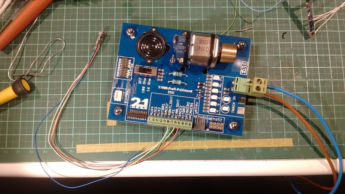

en lisant d'autres fils où ça galère bien aussi, un gars arrive a lire et modifier ce décodeur en branchant la platine ESU 51900, que coup de pot, j'ai aussi, donc je branche :cool:
et au moins l'a, je n'ai plus que le message 301: pas de détection :pleure:
si qlq'un a trouver comment il fonctionne ce :gne: :mort: :bombe: de décodeur, je suis preneur :ange:

Si il n'y a pas moyen de faire "consommer" ce décodeur, il suffit de le programmer (write) sans utiliser la fonction "lecture" (read) du Sprog. C'est moins pratique, mais ça ne doit pas empêcher de programmer.
Et sinon avec juste 3 ou 4 lampes ? (4 x30mA = 120mA : juste au dessus du seuil de 100mA)
Sinon, remplacer les lampes par des résistances: à froid, les lampes se comportent comme des court-circuits:
R = U / I = 16V / 100mA = 160 ohms --> 150 ohms en valeurs normalisée ou 3 résistances de 470 ohms en parallèle.
A mon avis, ce n'est pas un problème de décodeur mais de principe de rétro-information de la norme DCC (comment attendre 100mA de conso avec un décodeur d'accessoire ou de fonctions sans moteur ?)
