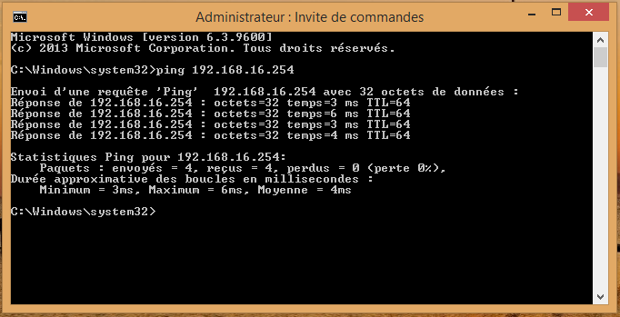

J'ai vérifié la connexion de mon PC sur le serveur de la DR 5000, c'était bon :
Bingo, plus rien ne fonctionnait côté JMRI, c'était bien la connexion USB que JMRI avait utilisé hier et pas le LAN. La connexion LAN étant validée il me fallait revenir sur mes paramètres dans JMRI.

- DR 5000 connectée par câble RJ 45 et PC en réseau sur son serveur interne, connexion LAN validée par un "ping",

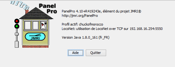

Dans l'utilitaire livré par le constructeur choisir le protocole "Loconet over TCP/IP LBServer".
Dans JMRI choisir :
- Digitrax/Loconet
- Loconet over TCP/IP
- IP 192.168.16.254,
- sélectionner n'importe quel type de station de commande, le site indique DB 150..ce que j'ai pris,
- mettre le port de communication à 5550.
Et hop ça fonctionne,
