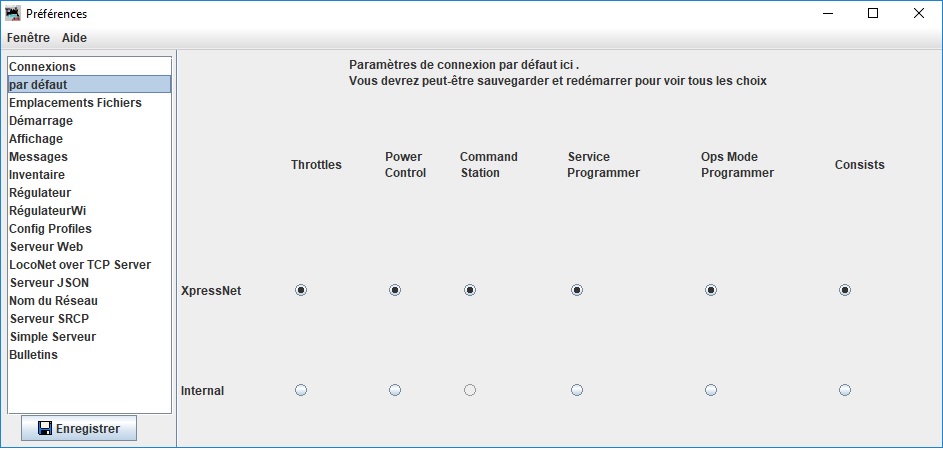

As tu ces réglages dans le panneaux de préférences ?

Après plusieurs manipulations, j'ai fini par obtenir toutes les coches dans les cases de cet onglet que tu montres (au début je n'avais que la command station). Mais ça ne m'avance pas pour le reste. Je n'accède toujours pas à l'interface.
