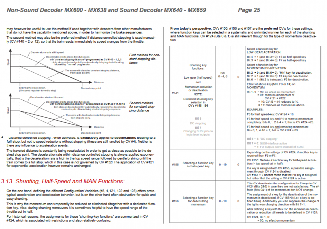

18 Oct 2018, 08:50
La CV124 va répondre à ta demande

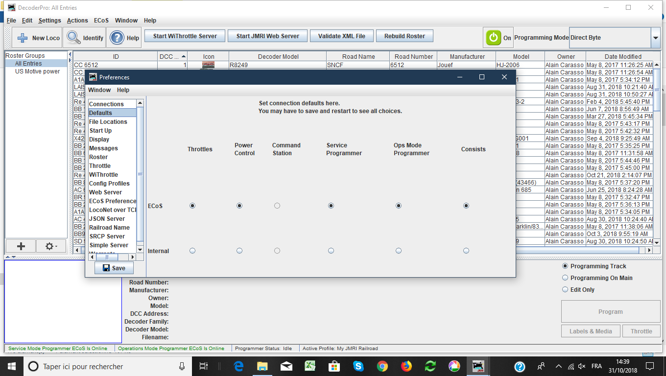

J’utilise un Sprog 2 avec Decoder Pro (version 4.12), Win 10 et java (dernière mise à jour réalisée).
Lorsque je lance Decoder Pro, une fenêtre s'ouvre avec le contenu suivant:
Erreur d'initialisation
" JMRI is defaulting to internal systems for all purposes. Usually this is indicates a misconfiguration. Unable to run startup actions due to earlier failures."
En dessous, il est indiqué que si je continue la fenêtre Préférences de Decoder Pro va s'ouvrir.
C'est ce que j'obtiens. Mais là je ne sais quels sont les paramètres à régler.
Infos supplémentaires.
J'ai vérifié que lors d'une MàJ Windows n'a pas supprimé les pilotes du Sprog (ce qui arrive régulièrement!)
Dans Ports (Com et LPT:) le périphérique fonctionne correctement.
Dans Contrôleur de bus USB: le périphérique fonctionne correctement.
Il ne semble donc pas que ce soit l'installation du Sprog qui pose problème.
C'est donc dans le réglage de Décodeur Pro qu'il y a quelque chose à modifier. mais où et quoi?
C'est à ne rien y comprendre.
Le port déclaré sur la fenêtre était le bon.
Après une nouvelle mise en route, l'indication avait disparu de la fenêtre Préférence.
Après l'avoir écrit à nouveau et fait Enregistrer, j'ai retrouvé le fonctionnement du logiciel. :mur:

La version 4.12 a un bug, corrigé rapidement dans les versions de test suivantes (on est en 4.13.4). Ce bug forçait les settings à Internal en cas de problème de connexion à une centrale, cela correspond d'ailleurs au message d'erreur que tu as indiqué.
:arrow: Il faut alors aller dans "Preferences" puis "Default" et reparamétrer les choix kivonbien vers ta centrale et pas sur Internal.
Internal a été créé pour permettre de valider les définitions de décodeurs, les scripts, etc.... sans avoir besoin de brancher le PC à une centrale.
Enfin, quand la lecture via JMRI de CV retourne 123, cela indiquer TRES SOUVENT que la connexion avec la centrale n'est pas correcte.

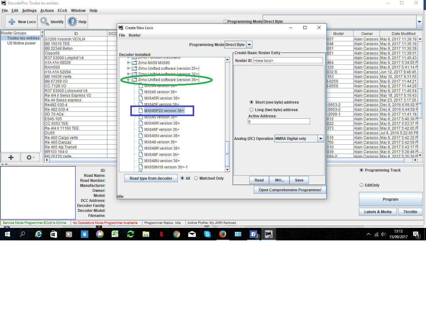

> dans la dernière version DPro, je n'ai pas trouvé le Zimo MX 648 (qui équipe par exemple la 030 REE, le Moyse et la draisine DU65) : ai-je bien regardé la bonne liste ??

Messagepar alain355
16 Déc 2018, 12:13
Il y est pourtant: JMRI regarde le CV7 (version du soft), pour afficher la famille correspondante. A toi ensuite de choisir le bon décodeur fonction de la prise, car ce qui compte c'est la version du soft (le CV7). Le reste compte peu, c'est uniquement informatif. Pour info le modèle de décodeur se trouve dans le CV250, mais c'est uniquement informatif.
A partir du n° de version du microcode (lu dans le CV7), JMRI affiche la famille correspondante.
:arrow: Exemple chez moi il y a 1 an avec la version de soft V36+ Zimo, ou j'avais sélectionné un décodeur modèle Plux22 dans la liste de choix:
:vieux: PS: sur tes 3 engins REE, il y a de grandes chances que la version de soft (CV7) des Zimo soit différente, car elle dépend de la date de fabrication du décodeur.
