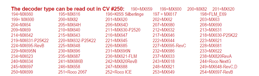

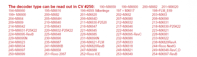

CV7=35 donc microcode du décodeur en version 35, il te faudra utiliser la famille V32+ et pas la V36+
CV250=249 Decodeur MX648

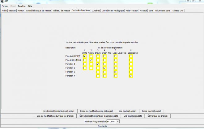

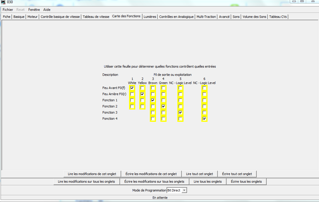

Je me permets de poster ici
j'ai un Zimo MX 630 P 16 sur une 030 REE. Je ne trouve pas en plus dans JMRI
je n'arrive pas à programmer les feux de la loco.
pour l'instant Fo allume les feux avant, mais s'inverse suivant le sens de marche
en bricolant sur cet onglet de JMRI et je pens que ça correspond pas au décodeur
en faisant un peu n'importe quoi je l'avoue, je suis juste arrivé à avoir la lanterne arrière sur F6 ??
y a-t-il une règle ou déjà existe-t-il une doc sur JMRI sur le sujet
Merci pour votre aide

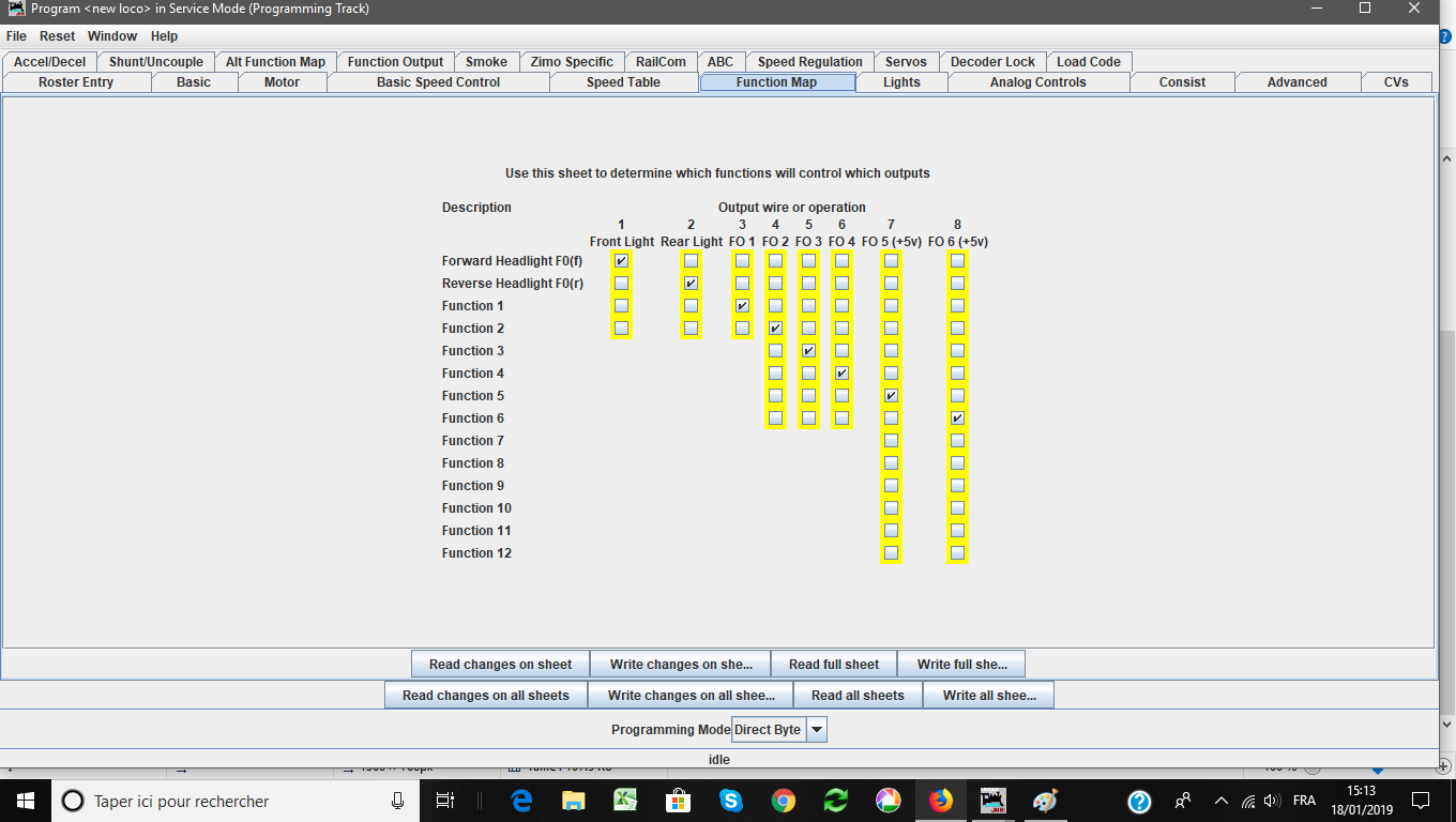

Utilises tu la bonne version de JMRI ? Car le MX630P est bien dans JMRI depuis des lustres:
Après l'affectation par défaut des touches de fonction est la suivante:
:arrow: Ensuite tu coches ou décoches ce que tu veux, tu écris dans le décodeur et basta.
PS: version actuelle de JMRI dite stable 4.14, de test 4.15.2 qui marche très bien chez moi.

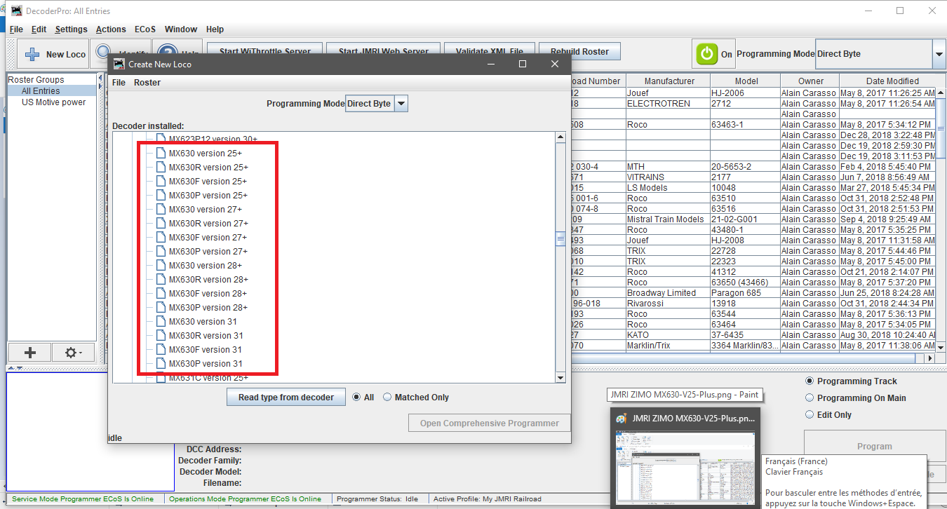

après vérif j'étais en 4.12, je vais passer en 4.14
Par contre MX 630 P version 25, 27, 28, 31 comment savoir ??
je suis un peu novice dans tout ça
a +

:arrow: Le n° de version du soft Zimo est dans le CV7, JMRI le lit pour trouver la famille générale (famille V25+ si version entre 25 et 31, V32+ si version 32 à 35 et V36+ à partir de 36) et affiche normalement la liste des décodeurs fabriqués avec une version comprise dans cet intervalle de versions.
:arrow: La différence entre les familles de versions est essentiellement dans le nombre de groupes de fonctions affectables en Swiss Mapping de mémoire, donc à mon avis ça ne changera pas grand chose à l'intérieur d'une famille de versions, à part pour toi dans ta gestion d'inventaire de tes loks.
