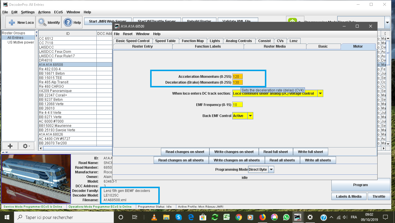

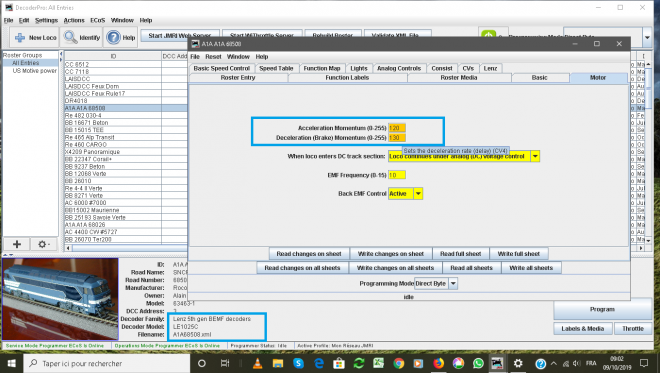

En attendant voila ce que cela donne chez moi:

Update: :arrow: La modif est intégrée dans la version 4.17.5 à venir d'ici quelques jours
