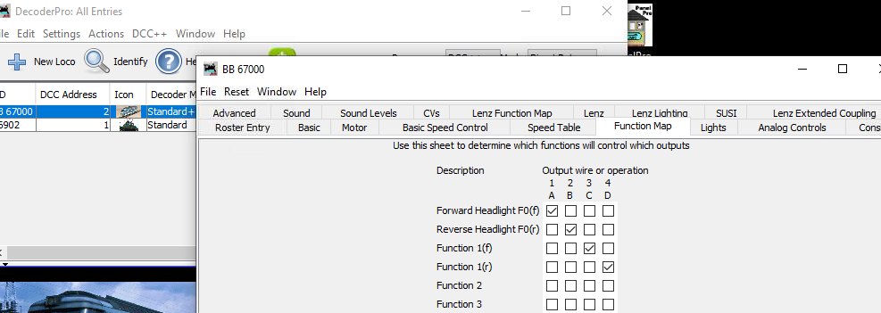

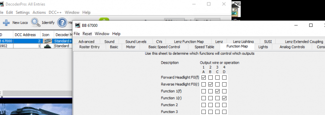

je rétrofite mes anciennes motrices/locos et je me lance sur JMRI car mon matériel est stabilisé (station et branchement décodeur)
configuration: arduino + librairie DCCpp, Lenz Standard + V2 (10231-02)

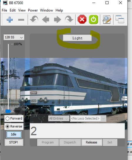

j'aarive parfaitement à allumer/éteindre mes feux à LED avec la console DCC++ <f 2 144> par exemple, mais pas avec le throttle du decoder PRO JMRI
la loco avance recule, mais rien à faire pour allumer les feux AR ou AV :roll:
du coup j'ai regardé du coté function Map , mais je n'y arrive pas.
j'ai bien la fonction Lights qui apparait mais en cliquant le bouton il ne se passe rien...
j'ai du louper un truc énorme...

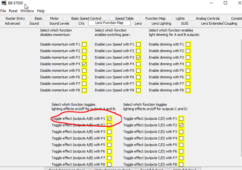

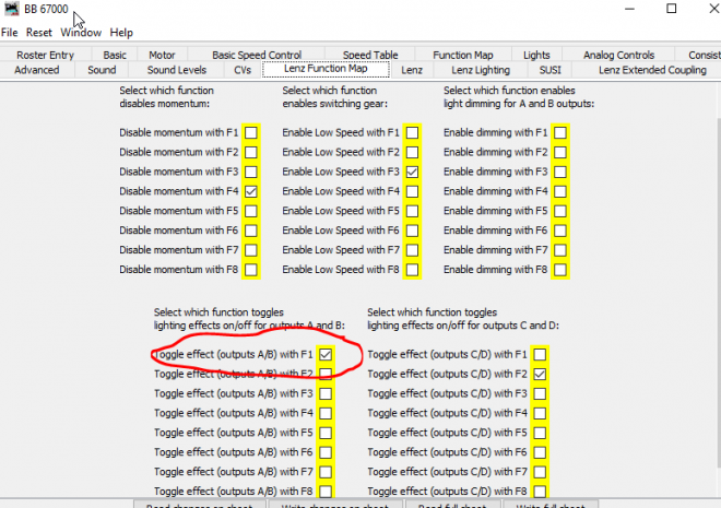

j'ai progressé, en tatonnant, j'ai découvert un menu 'Lenz function Map', en complément du 'Function Map' :geek:
j'avoue ne pas tout comprendre, mais je pense être sur une piste: il vous a fallu combien de temps pour parametrer vos décodeurs "correctement" ?
j'essaye de faire simple: pouvoir allumer ou éteindre:
-phares avants, ma sortie A (fil blanc)
-feux arrières, ma sortie C(fil vert)
F1 allume ...les feux arrières (mon cablage est bon, en console DCC cela fonctionne)
F2, rien ne bouge :gne:
a suivre...

Cela dit, faire attention aux boutons de fonctions des régulateurs, dans leurs paramètres (accessible via le menu contextuel de chaque bouton) il est possible de changer la fonction qu'ils adressent, donc bien vérifier que l'on s'adresse à F0, F1 ou F2. Normalement pas défaut, pas de souci, mais comme je vois que tu as déjà commencé à customiser l'interface.

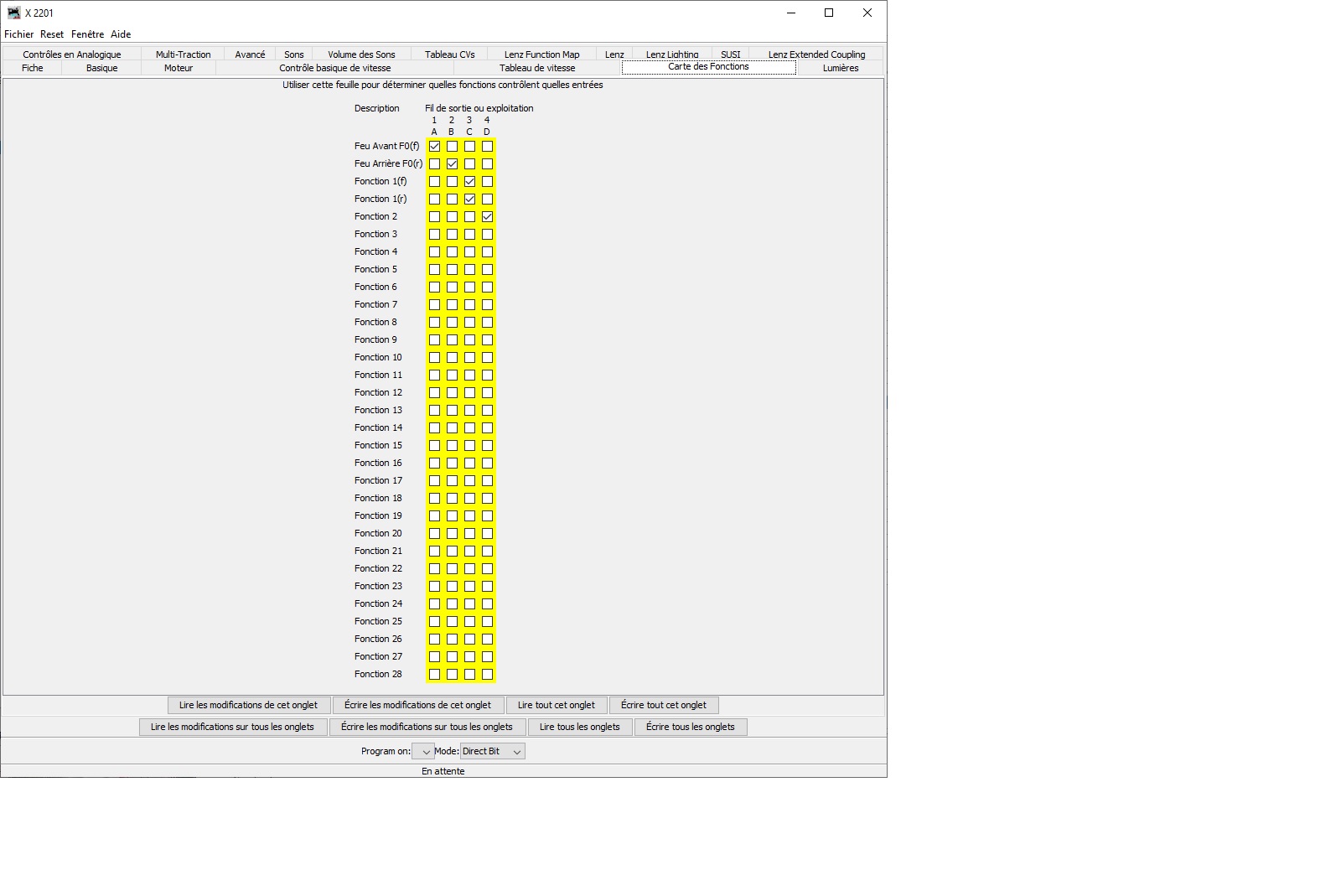

Ce n'est pas dans ce masque qu'il faut aller pour affection des fonctions (fils blanc, jaune, etc) à un bouton F0, F1, etc... mais sur le masque "Carre des fonctions" ou "Function map" en anglais.
Sinon pour paramétrer un décodeur avec DecoderPro, il faut peu de temps selon la marque et ce qu'on veut faire. Beaucoup moins que si on le fait directement avec la notice et la centrale.
