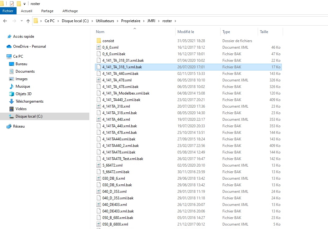

Ça fait la deuxième fois que je perds la bibliothèque de mes locomotives dans DecoderPro JMRI !
(mais :oops: j'ai fait la bêtise de ne pas noter la solution qu'on m'avait indiquée ici !)
Je m''en suis servi en fin de matinée, j'ai fermé l'appli pour aller déjeuner, et au retour = plus rien ! :mur:
J'ai redémarré, essayé "importer l'inventaire", etc. sans succès !!!
Merci de m'indiquer où se cache la sauvegarde et comment la restaurer ...
Merci !!! :) :yin

24 Jan 2022, 17:00
Chez moi, elle est là :

Messagepar PaulXpress
24 Jan 2022, 17:11
Par défaut, les fichiers JMRI se trouvent dans : Windows (C:)\Utilisateurs\Ton nom d'utilisateur\JMRI\Mon_Réseau_JMRI.jmri\roster\
L'emplacement exact des fichiers est défini dans DecoderPro : Préférence/Emplacement des fichiers.

Messagepar Tabarly73
24 Jan 2022, 17:31
Merci de vos réponses !
C'est vraiment curieux = c'est revenu tout seul, sans intervention de ma part !!! :cool:
Je ne comprends pas ...
Ça m'a permis de me souvenir que la fois précédente, ça avait fait pareil ...
Les mystères de l’informatique ... :ggg:
