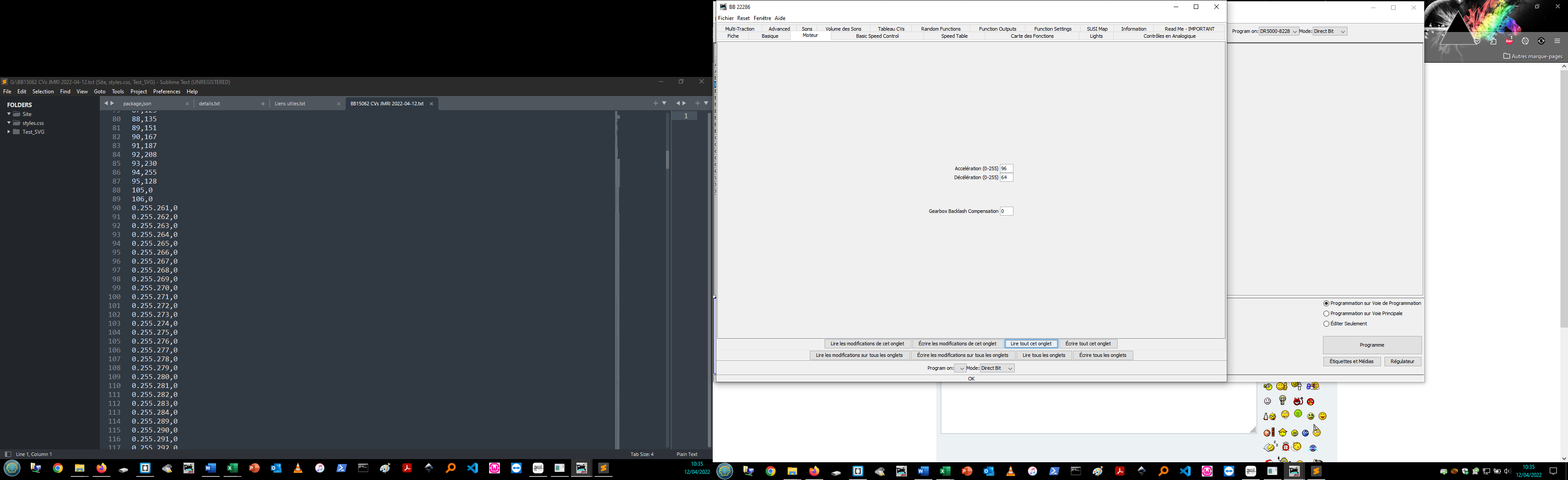

J'essaie de comprendre un peu mieux comment fonctionne le logiciel.
Jusqu'à ce jour je me limitais à la modification des adresses des locos et aux réglages avec l'onglet "Speed Table"
J'aurais deux questions par rapport à la copie écran ci-jointe

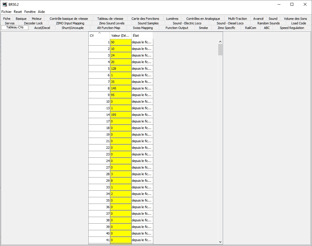

1 - Partie droite de la copie d'écran : par rapport aux contenus dans champs "Accélération" et Décélération" j'en ai déduis qu'il s'agit des CVs 4 et 5. Y a t-il un moyen d'établir l'association entre les CVs et les libellés dans les fenêtre de JMRI ?
2 - Partie gauche de la copie écran : il s'agit d'un export de la liste des CVs en format texte. Jusqu'à la CV 89, par de problème mais ensuite à quoi correspond la suite du fichier ?
Exemples : indications 0.255.293,0 ou 1.0.226,0 ou encore 16.3.369,0 etc ... etc ...

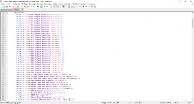

Après recherche et analyse des fichiers .xml, la valeur des CVs sont stockées sous 2 formes, dans la première partie des paramètres "values", par définitions "decoderDef", puis par numéro de CV "CVvalue".
Ce doublon est nécessaire en cas de nouvelle définition de décodeur, pour pouvoir retrouver la valeur des CVs.
Jean-Paul

Les définitions dans les fichiers décodeurs .xml de DecoderPro ne sont que des "étiquettes" (decoderDef) qui sont choisies par la personne qui a la gentillesse de créer le fichier .xml, à toi avec la fiche du décodeur de faire la correspondance de l'étiquette choisie avec la définition et la CV de la fiche du décodeur.
C'est le problème de logiciel ouvert, où chacun peut définir les choses comme il en a envie, définition qui ne convient pas forcément à tout le monde. Il te reste toujours la possibilité de définir tes propres fichiers décodeurs .xml.
Comme tu le dis la correspondance est propre à chaque décodeur, puisque la norme S-2.9.9 n'impose que les CVs : 1, 7, 8 et 29, recommande les CVs : 2, 3, 4 et 11, tout le reste est optionnel.
Pour ton exemple :
V démarr = 3 -> CV2
Vmid = 88 -> CV6
Vhight = 255 -> CV5 ou peut être CV57 sur un Zimo MX630.

Jacques26 a écrit:Exemples : indications 0.255.293,0 ou 1.0.226,0 ou encore 16.3.369,0 etc ... etc ...
Cela fait référence aux CVs indexées comme sur les LokSound V5 par exemple, il faut voir la correspondance sur la fiche du décodeur.
exemple : 16.3.369,0
16 = valeur de la CV31 (index1)
3 = valeur de la CV32 (index2)
369 = numéro de la CV
0 = valeur de la CV369
