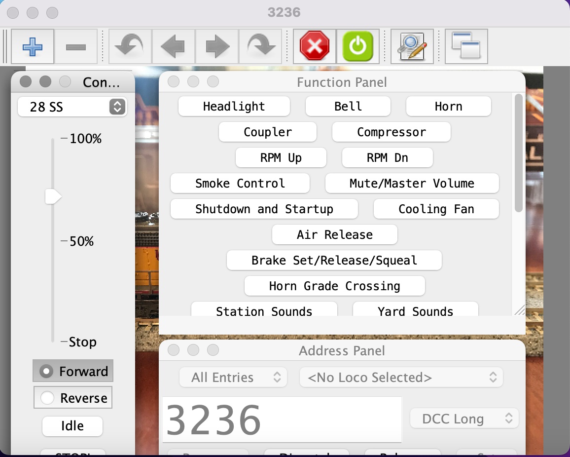

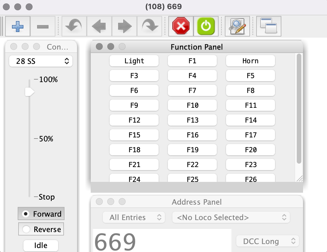

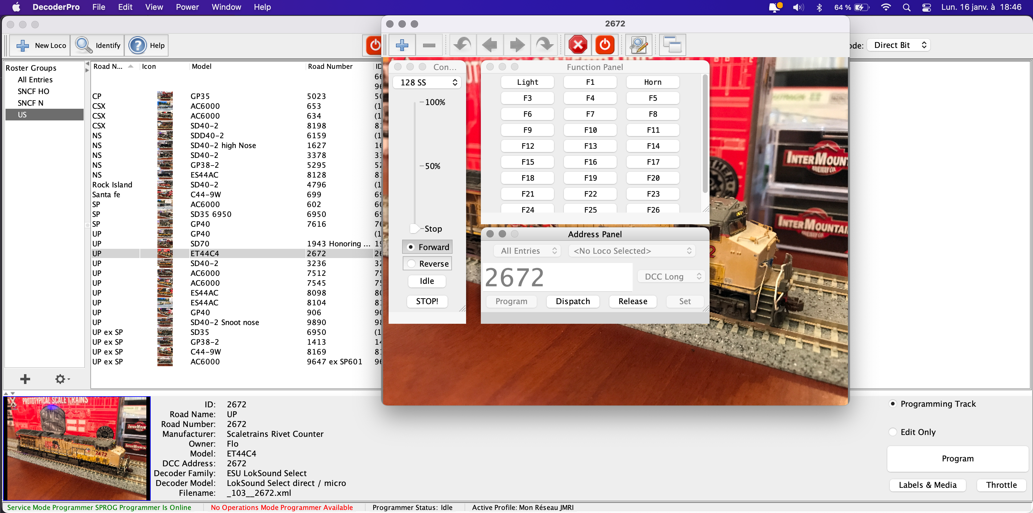

Petite question toute bête pour laquelle je n'arrive pas à trouver de réponse.
Je ne comprends pas pourquoi pour mes locos DCC sound, lorsque j'ouvre le contrôleur de vitesse celui-ci apparait pour certaines de cette façon (juste les touches de fonction) et pour d'autres avec toutes les fonctions sonores visibles?
Sachant que dans ce dernier cas, je n'ai rien configuré par moi-même, les fonctions apparaissent automatiquement ainsi pour certaines locos mais pas toutes
Si quelqu'un a la réponse, je suis preneur
Merci pour votre aide

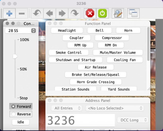

C'est parce que le type du décodeur associé à cette locomotive est connu et que les noms de fonction ont été préremplis automatiquement.
La 3236 a déjà une fiche décodeur (le fond de la fenêtre a d'ailleurs changé), si vous regardez dans l'onglet "Labels&Media" de cette locomotive vous allez voir que les noms de fonction sont là.
Pour la 669, ou elle n'a pas de fiche "roster" connue, ou alors des noms de fonction par défaut n'existent pas pour le décodeur qu'elle a, auquel cas il faut les renseigner à la main.
NB: dans les préférences des throttles/régulateur, il y a moyen de rendre ça plus beau et lisible (plus d’icônes et de couleurs, moins de texte).

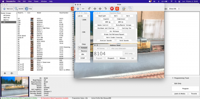

Mais par exemple, toutes mes machines Broadway Limited Imports (ni MFX, ni Railcom) ont l'importation automatique des fonctions:

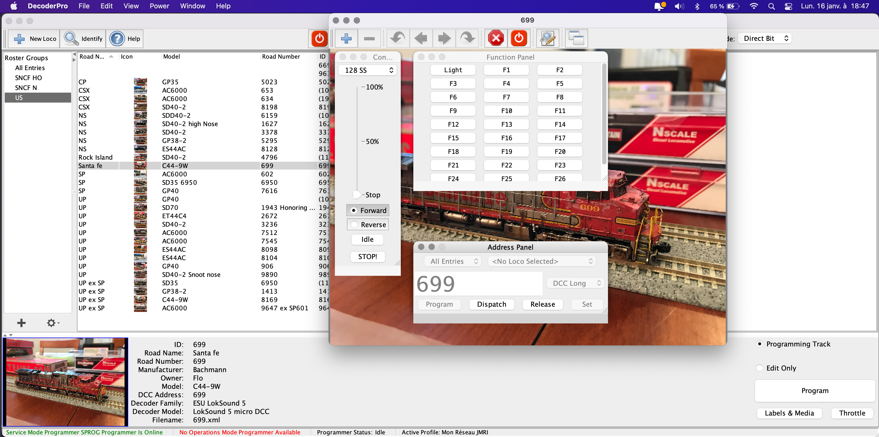

A l'inverses, aucune de mes Scaletrains, toutes ESU loksound Railcom, n'a l'importation des fonctions:
C'est pareil pour mes Atlas Loksound, pas d'importation de fonction.

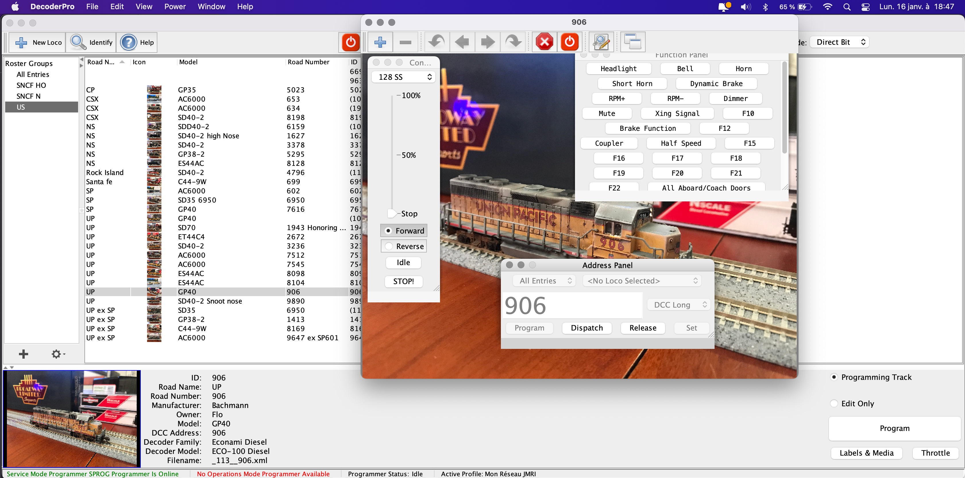

Par contre, pour Bachmann, j'en ai une pour laquelle il y a importation de fonctions et l'autre pas:

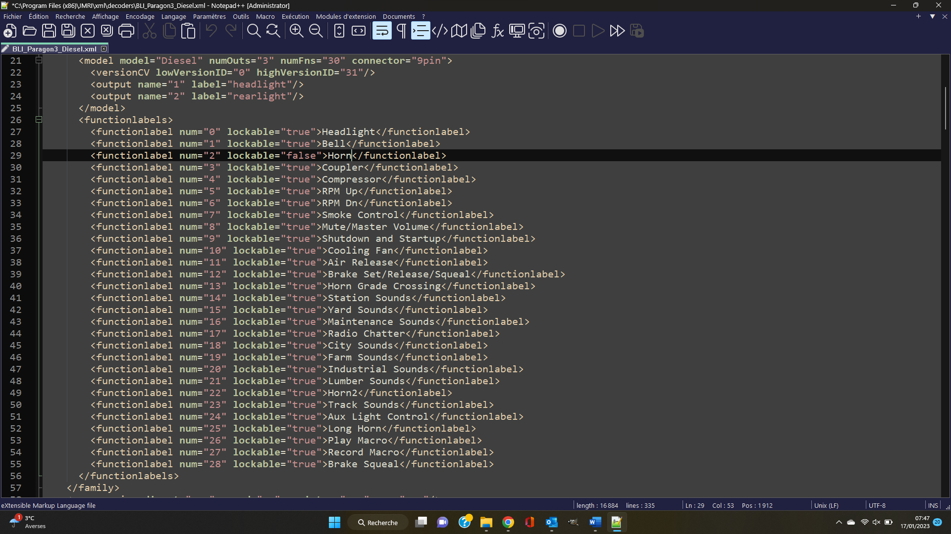

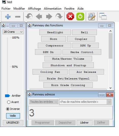

Dans JMRI les décodeurs de locomotives Brodway Limited équipées d'un Paragon 3 Diesel ont en natif les noms des fonctions. Elles ont été incluses par le bénévole qui a créé ces masques dans JMRI.
JMRI est purement DCC. Et même avec le Railcom le nom des fonctions n'est pas implanté dans le décodeur.
Je n'ai pas cette machine et pourtant j'ai le même contrôleur (Throttle)

Je confirme les propos d'Alain, le nom des fonctions est bien dans le fichier de description du décodeur.

Mais alors pour les deux Bachmann, qui même si ce sont deux modèles différents, ont le même décodeur, pourquoi l'une a les fonctions importées et pas l'autre?

Sauf erreur, elles n'ont pas le même décodeur.
Ta Bachmann 699 a un ESU Loksound 5 micro et elle n'a pas de nom aux fonctions. Et ta Bachmann 906 a une Econami Dieseil (SoundTraxx). Elle a le nom des fonctions.
Ce ne sont donc pas les mêmes décodeurs. Pour information le nom des décodeurs est inscrit en bas vers la gauche sur le masque général de la machine.
