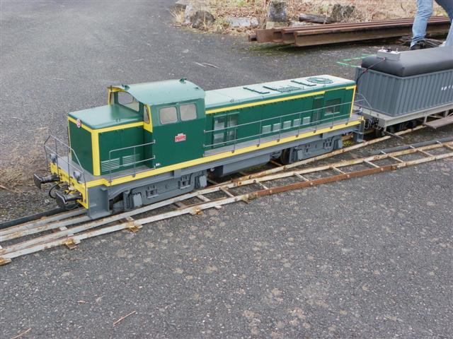

A l'entrée du site un circuit sur lequel évolue ce superbe 63500 (électrique avec batteries) assure une animation.

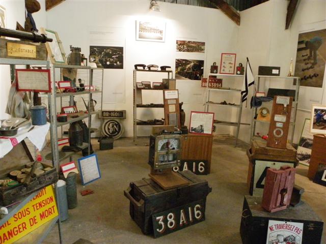

Collections d'objets divers liés au train.
Une superbe collection de lanternes et lampes ferroviaires.

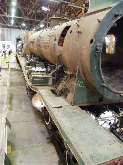

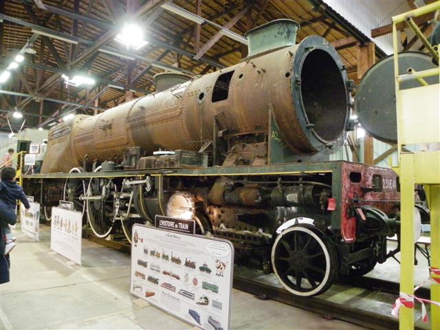

Vue générale de la machine.

La machine est à double expansion, à gauche un cylindre Haute Pression. Au centre dans le châssis les cylindres Basse Pression.

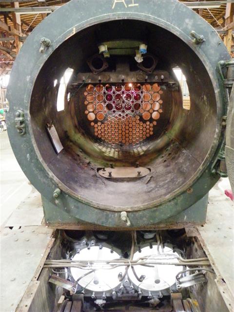

La boite à fumées avec au fond la plaque tubulaire avant dont les plus gros diamètres correspondent aux tubes à surchauffe. En bas les cylindres BP.

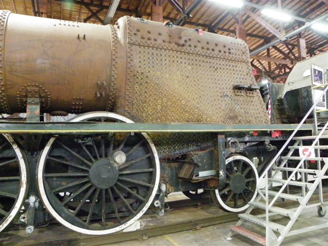

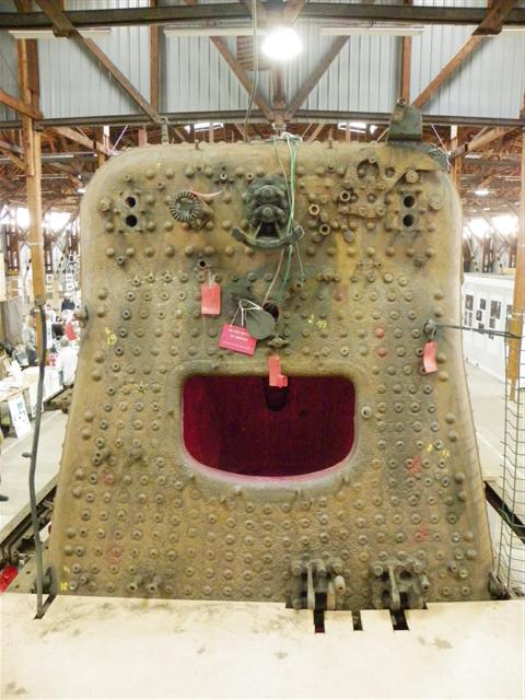

Vue extérieure du foyer.

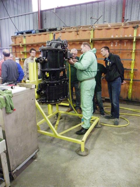

Suite de la visite :

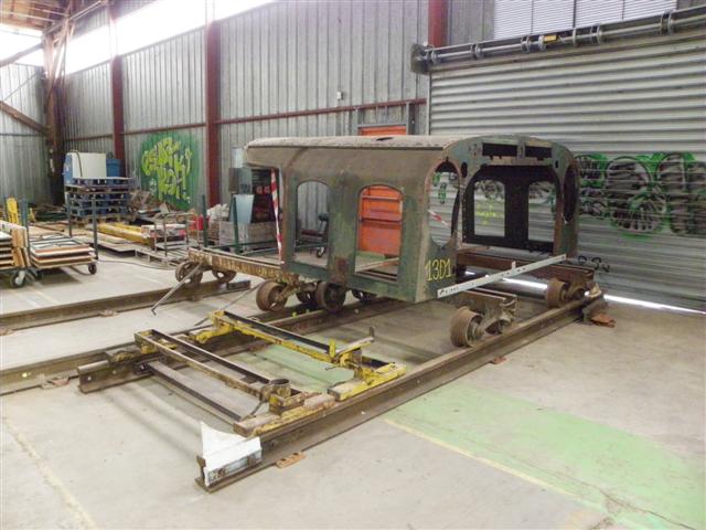

La cabine.

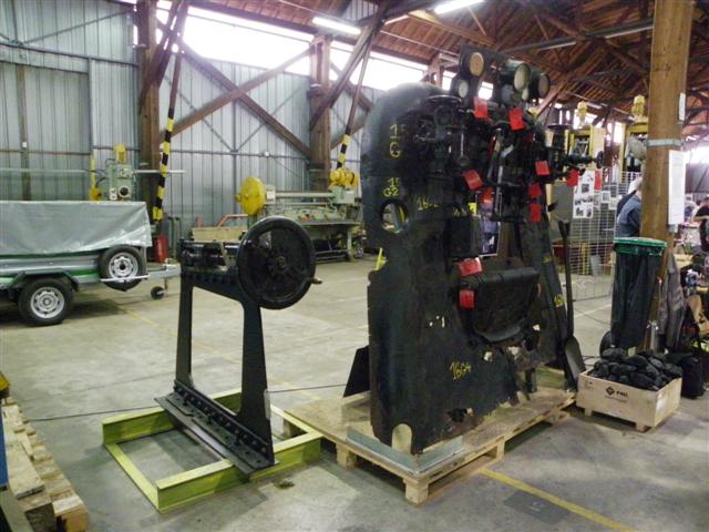

Différents éléments du poste de conduite présentés près de la machine.

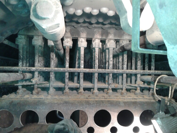

Ciel de foyer
