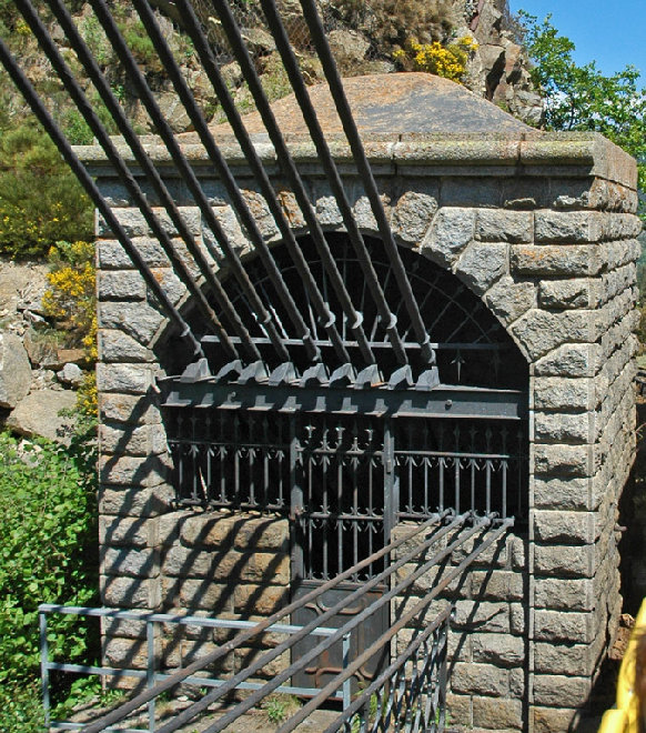

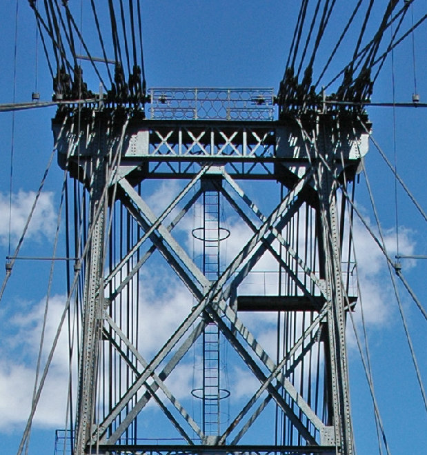

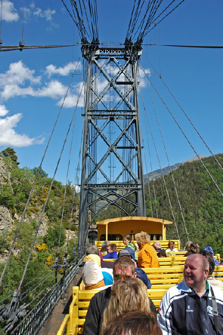

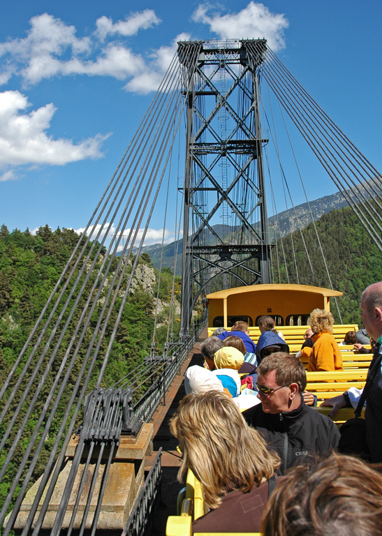

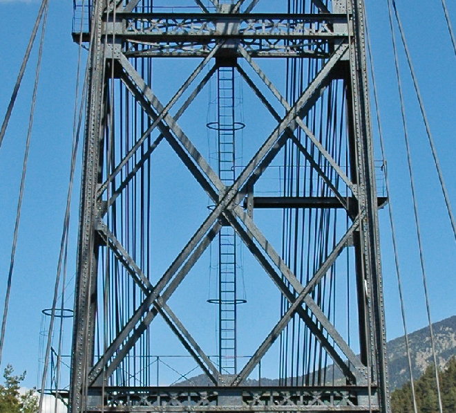

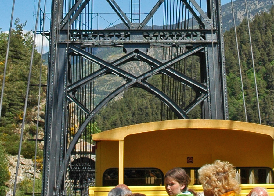

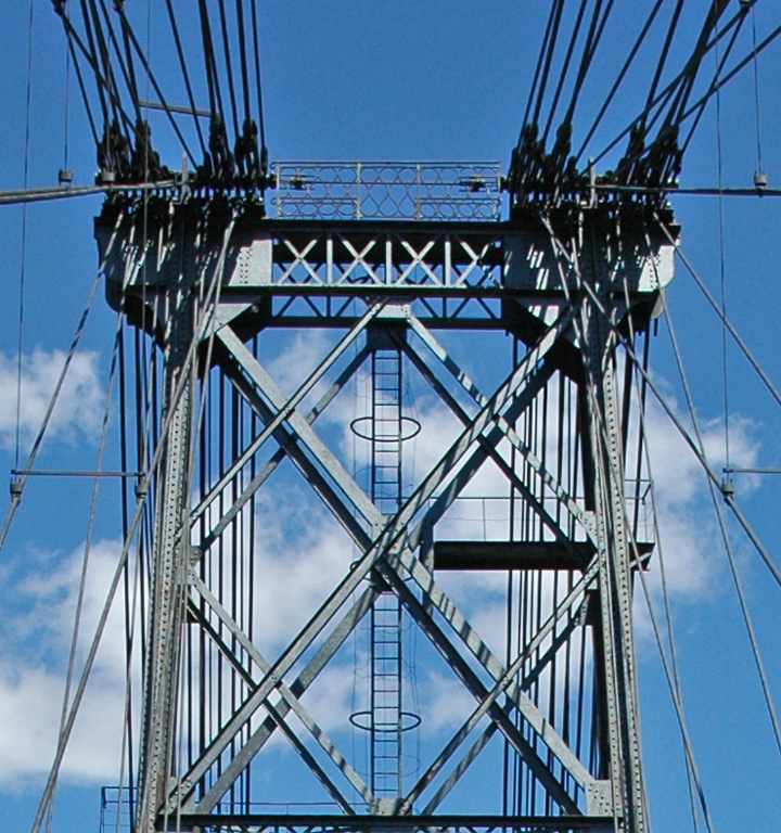

Sur le pont Gisclard
agrandissons la photo pour visualiser les appuis du tablier par les tirants sur la première pile en maçonnerie du pont.
Sur la 2ème pile, s' élance le pylône d' acier de 30 m de haut
J' ai recadré la photo en 3 parties pour vous montrer l' architecture de plus près.
Cliquez toujours 2 fois sur les photos pour plus de définition.
Modifié en dernier par canari le 03 Déc 2008, 15:57, modifié 1 fois.
Messages: 3207
Re: Train jaune (merci Canari)
03 Déc 2008, 01:44

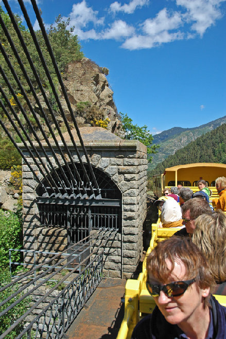

La dernière partie ou se situe les galets ou reposent les tirants de suspension au nombre de 8 de 70mm de diamètre.
La maçonnerie du puits de descente de 30m ou sont encrée les tirants des haubans
A peine le pont franchi, une courbe à gauche nous dévoile la vallée, toujours en déclivité de 60/1000.

Les haubans sont-ils des câbles ou des tiges ?
03 Déc 2008, 13:33
Comme il y a des renvois, ce devrait être des câbles, mais on ne distingue pas les torsades.

Caractéristiques techniques du pont Gisclard
Comme je ne suis pas spécialiste de ce genre de construction, je ne possède pas les qualités techniques nécessaires pour vous expliquer le comment et le pourquoi d' un tel pont métallique entièrement suspendu de type rigide.
Néanmoins, voici quelques renseignements tirés de l' ouvrage sur Le Train Jaune :
2 pylônes métallique de 29 m de haut de 70 tonnes sont ancrés chacun au moyen de 8 tirants dans les piles de maçonnerie.
Au sommet de chaque pylône, des trains de galets de roulement de 100 mm de diamètre supportent les charriots de dilatation.
La ferme de suspension de la travée centrale de 156 m est constituée par des câbles ( portée 222 m, diamètre de 14 à 70 mm ) fixés, d'une part, aux goujons des charriots de dilatation et, d' autre part, aux goujons des différents nœuds d' articulation de la ferme.
Le tablier métallique est relié à chacun de ces nœuds d' articulation au moyen de tiges verticales .
Suspendu sur toute sa longueur, il ne s' appuie pas sur les piles en maçonnerie.
Au droit des pylônes, il est également supporté par des câbles verticaux.
Messages: 3207
03 Déc 2008, 17:57
Le tout gros avantage de ce genre de multiplication de partie d'infrastructure (une série de câble plutôt qu'un gros câble) est qu'en cas de rupture d'un câbles, les autres prennent le relais. Je suis certain qu'en regardant les calculs de charges, il doit y avoir moyen de supprimer un nombre important de câbles et pourtant de voir encore le pont debout, supportant une charge.
Comme corollaire de cet avantage, il est aussi possible de remplacer une partie du pont sans devoir le soutenir.
Du beau, du bon, du solide boulot!
