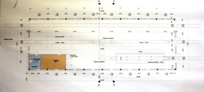

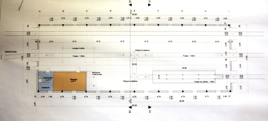

malletslm a écrit:Très intéressant ! :cool:
Je me demandais ce que devenait l'ancien "auvent" latéral de la halle à marchandises, on voit parfaitement qu'il est conservé, avec pas moins de 5 voies de garage. Et ce plan permet d'apprécier la taille (respectable !) du nouvel atelier, sensiblement plus grand que l'ancienne remise de Tournon, à ce qu'il me semble... :idea:
PS : tiens, ça fait tout drôle de voir ce plan de voie dessiné "à la main" sur du papier calque, par les temps qui courent... ;)

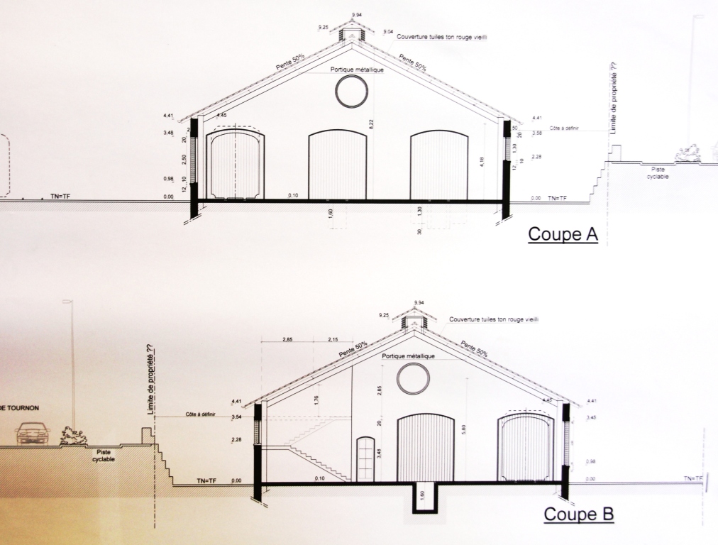

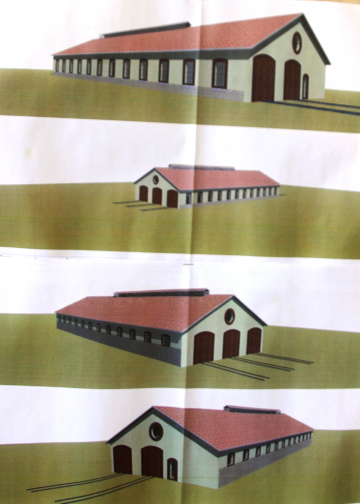

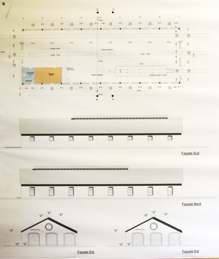

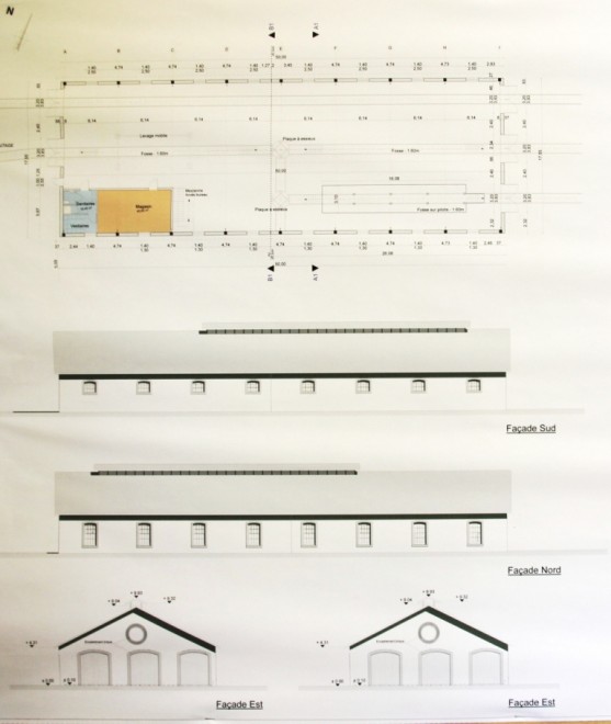

En complément des plans et des renseignements de CFV, je me permets de préciser que le futur bâtiment mesurera 50 mètres de long sur 17,50 mètres de large. Il devrait être terminé au début de l'année prochaine. Il possède trois voies et sera réalisé en "style CFD", même les tuiles de rive seront "copie conforme" : du grand art !. Les MALLET seront remontées à l'intérieur, deux nouvelles chaudières ont été commandé.
Courant juillet, je me suis rendu en mairie de Lamastre où étaient exposés les plans du futur dépôt-atelier, les conditions pour faire des photos n'étaient pas idéales, je vous mets tout de même ci-dessous une petite sélection pour que vous puissiez vous rendre compte de l'importance de cette future construction.
Pour information complémentaire, le bâtiment situé contre la halle marchandise servira d'atelier de peinture, la halle marchandise de menuiserie, d'autre part l'office de tourisme devrait prendre place dans une partie du bâtiment voyageurs.
Régulièrement, je pense me rendre à Lamastre, vous serez donc informé de l'avancement des travaux de ce futur bâtiment.

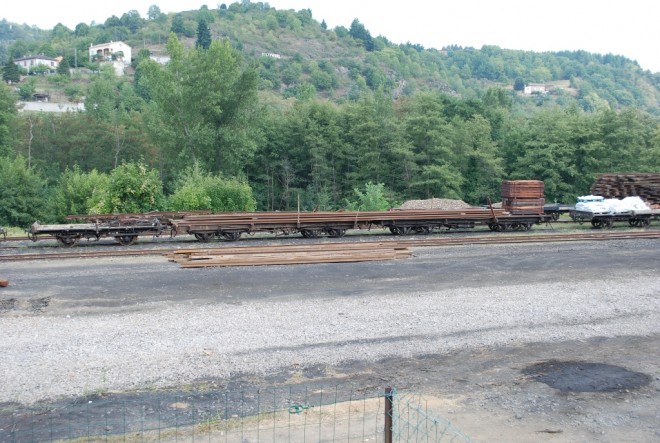

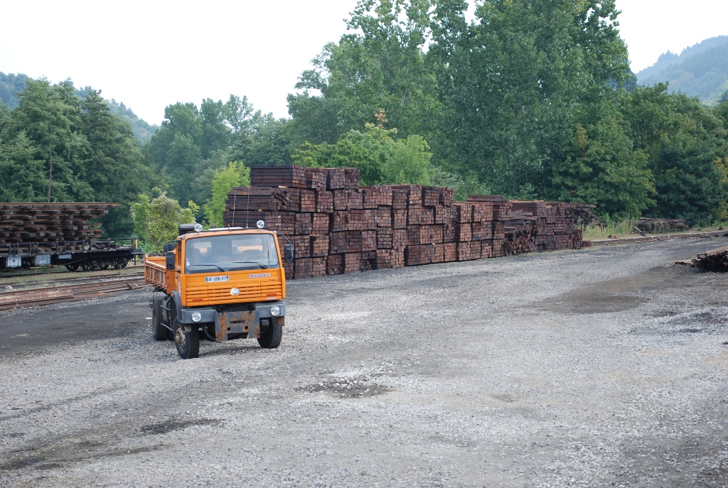

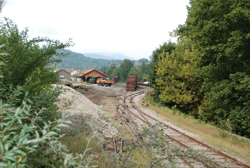

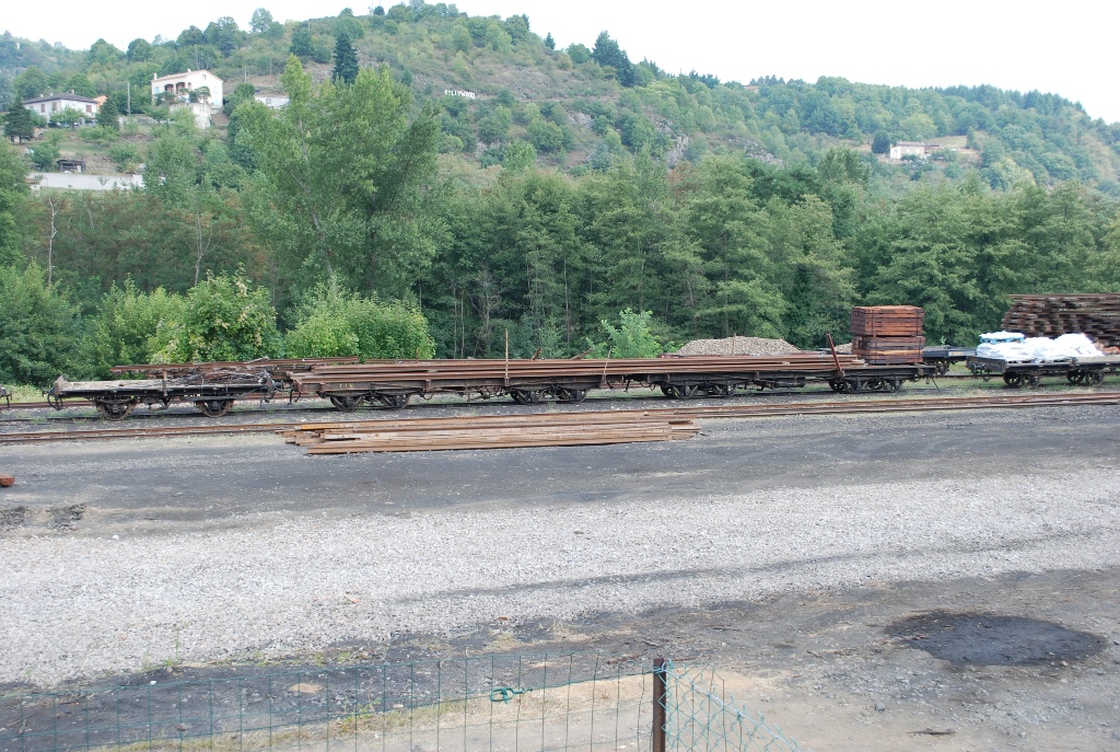

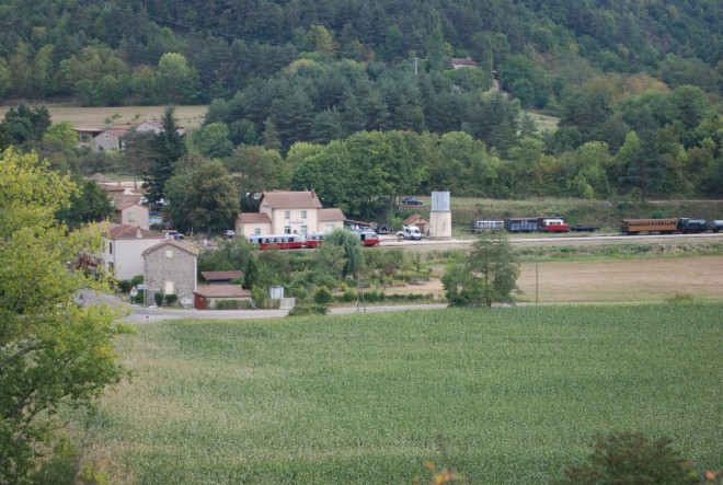

Voici d'autres vues

Cefede07 a écrit:(...) Courant juillet, je me suis rendu en mairie de Lamastre où étaient exposés les plans du futur dépôt-atelier, les conditions pour faire des photos n'étaient pas idéales, je vous mets tout de même ci-dessous une petite sélection pour que vous puissiez vous rendre compte de l'importance de cette future construction...
Merci beaucoup pour ces informations et les intéressantes photos des plans ! :cool:
Le bâtiment est effectivement nettement plus beau :coeur1: , notamment au niveau du volume général et des pentes de toiture, que sur certaines images un peu rudimentaires qui avaient été dévoilées il y a quelques temps dans la presse. :yin

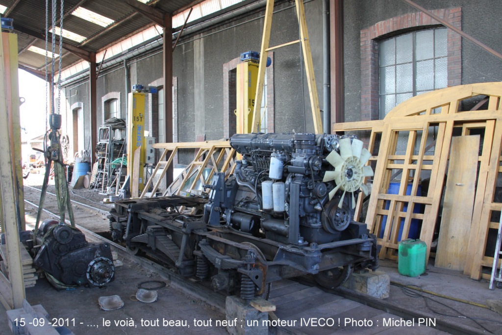

Le loco tracteur X a été retiré de la ligne pour la réfection intégrale de son moteur. Il reviendra bientôt « à pleine puissance ».

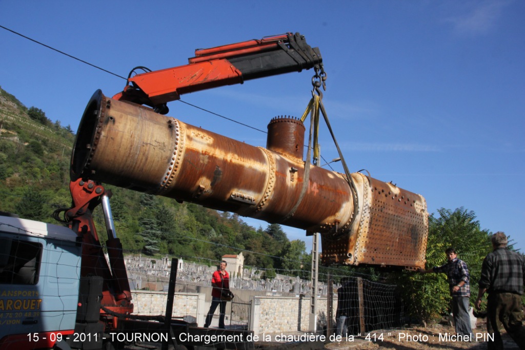

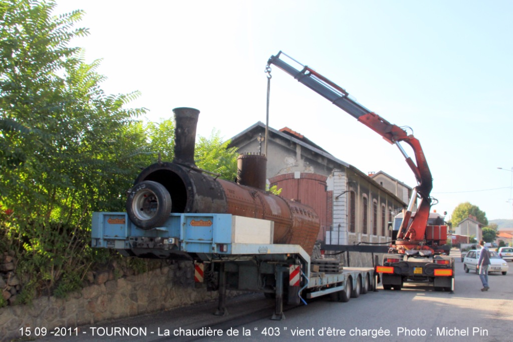

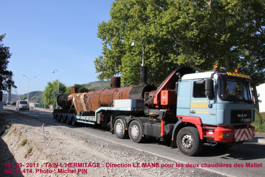

Merci à CFV pour toutes ses informations. Je vais me permettre d'illustrer ses propos suite à une visite le jeudi 15 septembre. Commençons tout d'abord par le chargement des deux chaudières (Mallet 403 et Mallet 414). Direction : Le Mans.

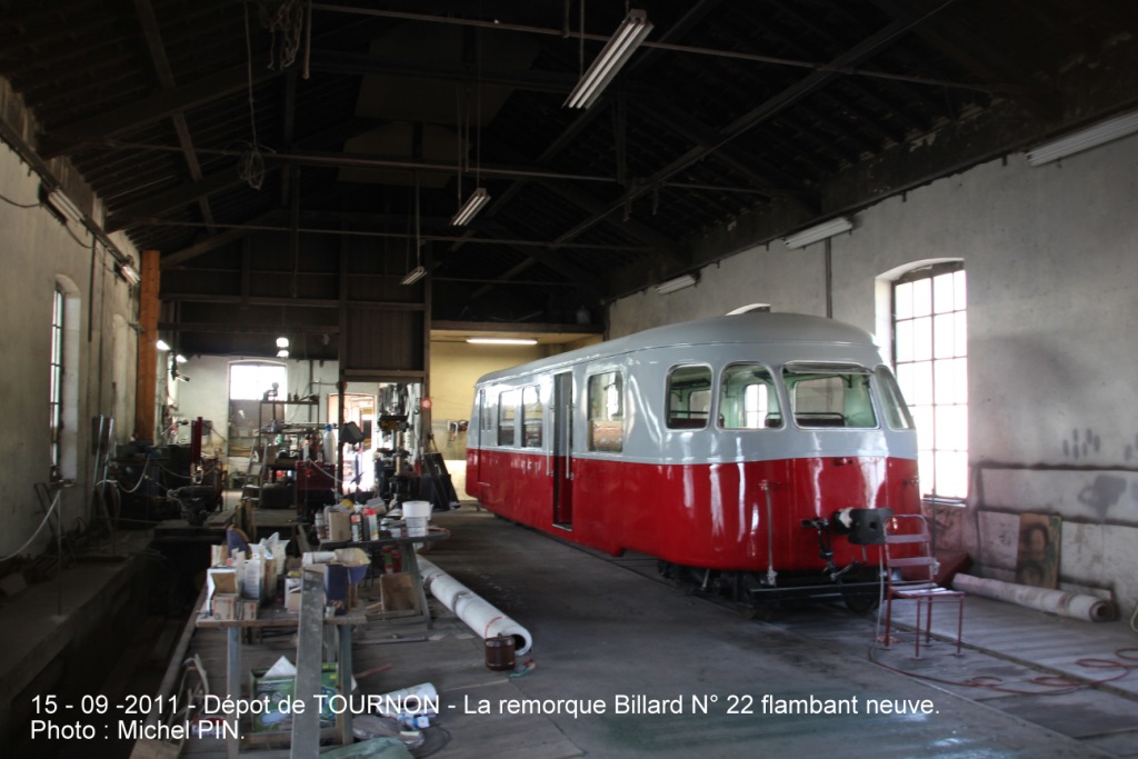

Petite visite à l'intérieur du dépôt, la remorque n° 22 est terminée : un seul mot : superbe !!!

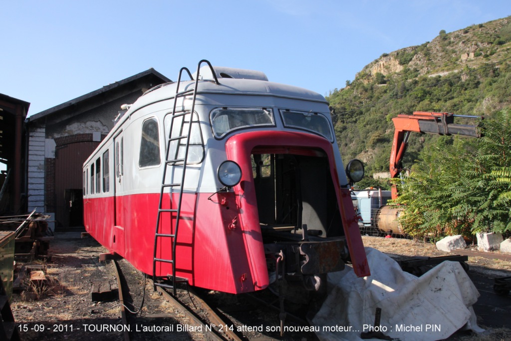

Coup d'œil sur l'Autorail n° 214 ..., encore des bonnes nouvelles ...!

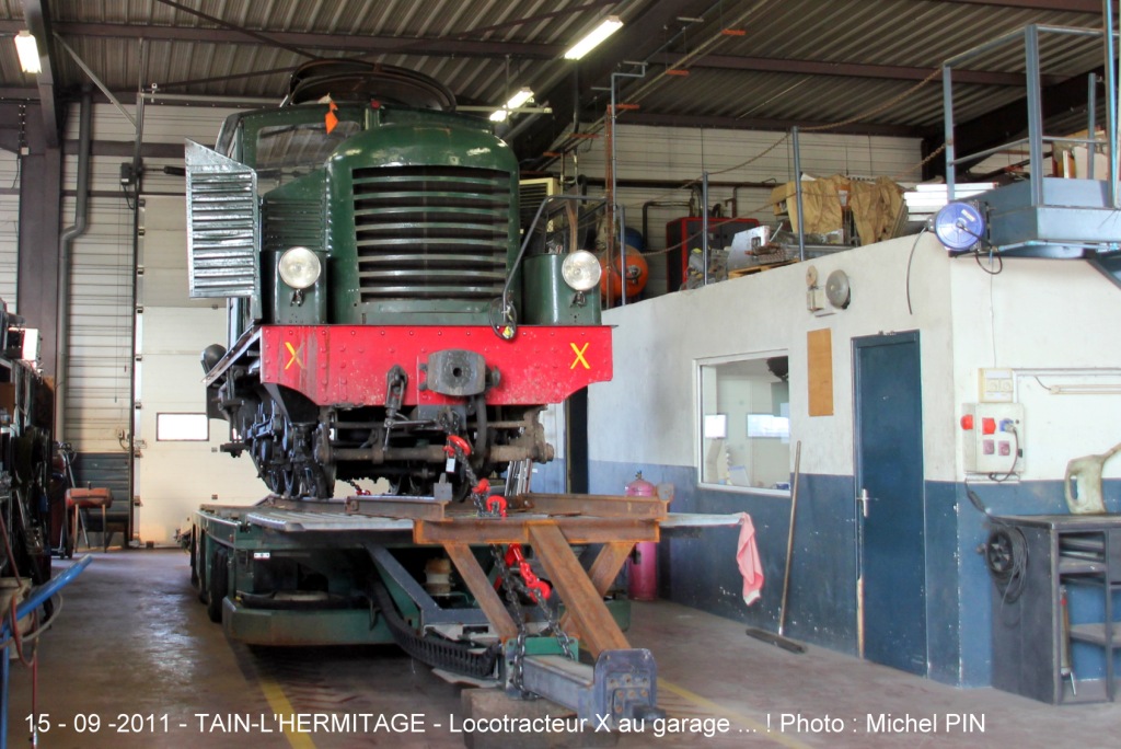

Pour terminer, petit détour par un garage pour poids-lourds de Tain-l'Hermitage ou a été amené sur la remorque qui sert au transport du matériel de la SNCFV, le locotracteur X pour refaire son moteur.

Jeudi dernier, ont été expédiées les deux chaudières de la 414 et de la 403 pour servir de modèle aux constructions neuves qui équiperont désormais ces deux locomotives.

La chaudière (Pila) de la 414 a été dessinée par un jeune ingénieur débutant de l'Apave. Elle n'a chroniquement jamais fait de gaz et les équipes se plantaient sauf à rouler au souffleur. Il n'y a plus en Europe qu'une personne sachant dessiner des chaudières de machines à vapeur, il a fait ses preuves, ses machines roulent ; mais il n'a pas de salaire polonais.
Il ne faudra pas dire que la SACM de Baix a fait du mauvais travail, elle n'a fait que ce qu'on lui a demandé de faire, précisément une personne qui n'y connaissait rien. Certains éléments n'ont pas été rectifiés depuis Gray en 1972, quand aux bandages ils feront 1 ou 2 saisons.
Je crois que vous vous embarquez dans un avenir jonché d'obstacles dont vous n'avez pas conscience.

Si ce jeune ingénieur à pondu une chaudière qui ne fonctionne qu' avec le souffleur, qu' est devenue la chaudière originelle, d' avant Pila? Il s'est peut être planté que sur la colonne d'echappement ou sur la cheminée engendrant une trop faible dépression dans la boite à fumée?
Est il indiscret de connaitre le nom de la seule personne encore capable de dessiner une chaudière ?
