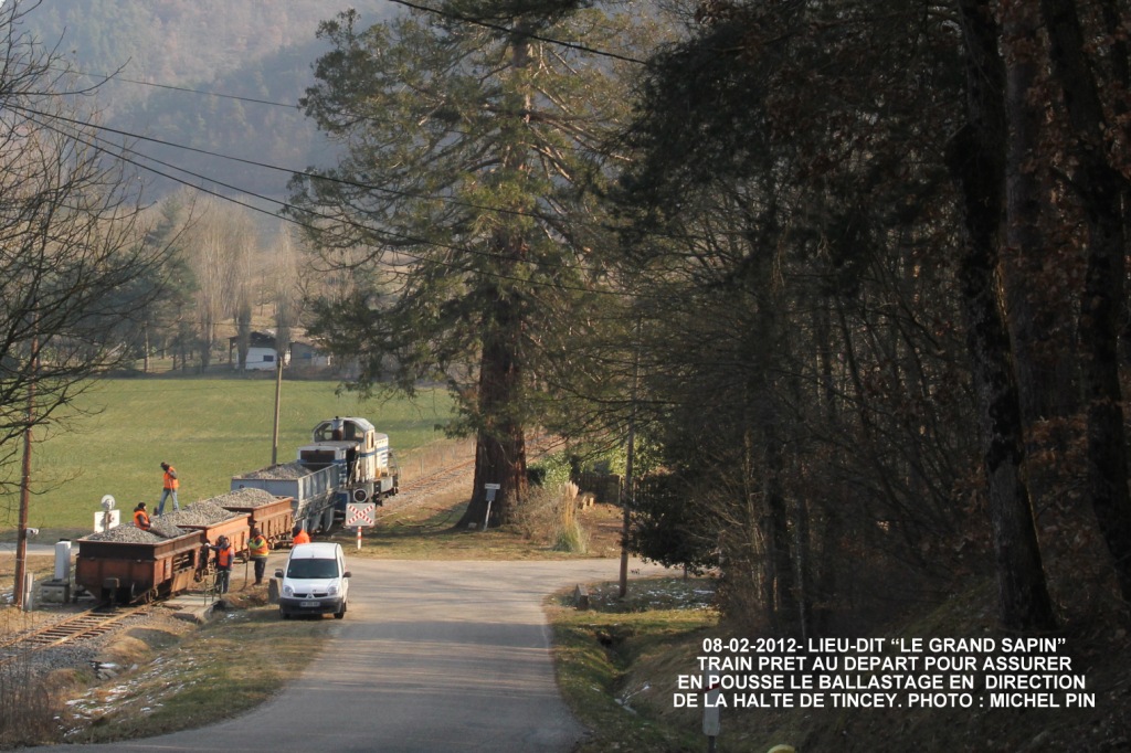

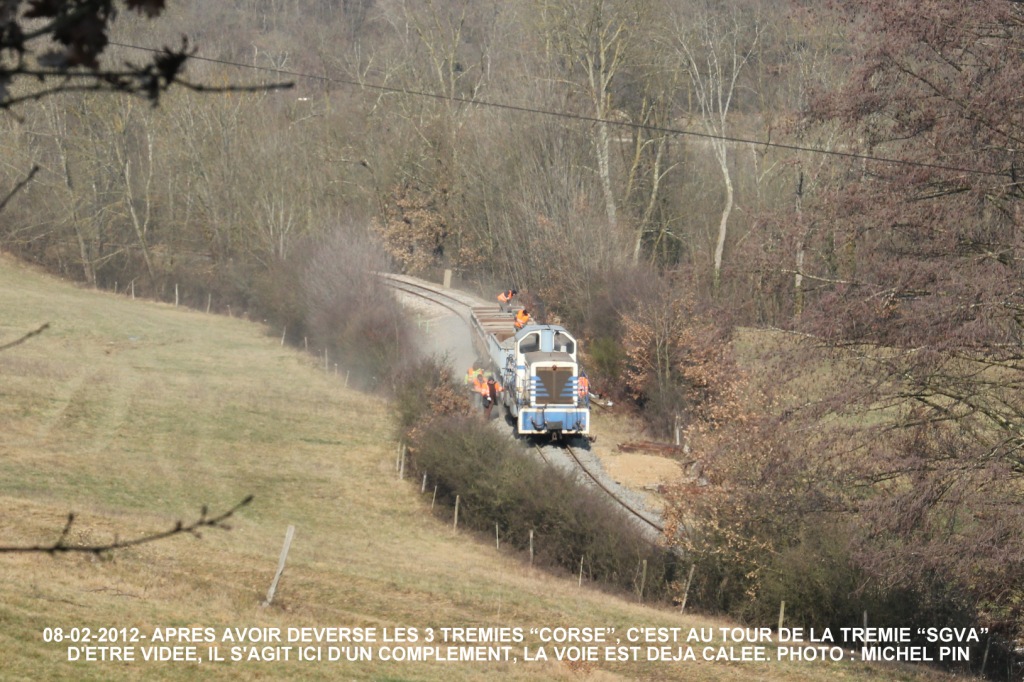

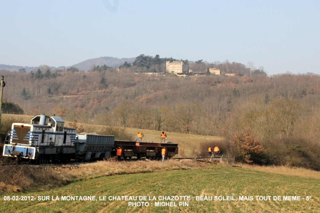

MERCREDI 08-02-2012
Alors que la réception du wagon couvert se déroule à Douce-Plage, la ronde incessante des wagons-trémies continue sur la section nord. Ainsi dans la matinée, la zone de ballastage s'est déplacé vers Boucieu-le-Roi.
Cette nouvelle zone de complément débute un peu avant le viaduc du Banchet (PK 21), puis se déplace vers la halte de Tincey (PK 20), pour se terminer vers le lieu-dit Chapelle (Grand Sapin ; PK 19). En image un rapide survol des opérations de cette journée.

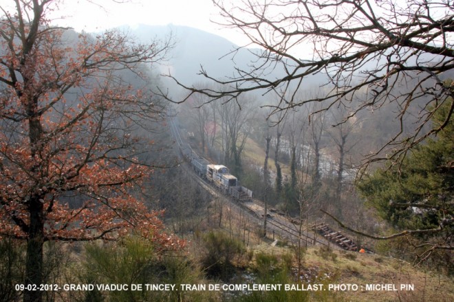

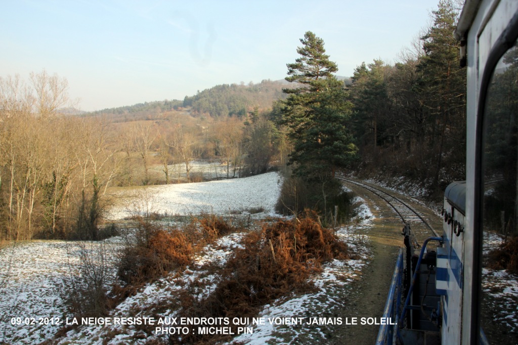

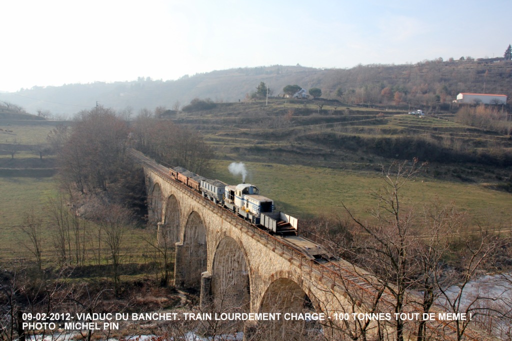

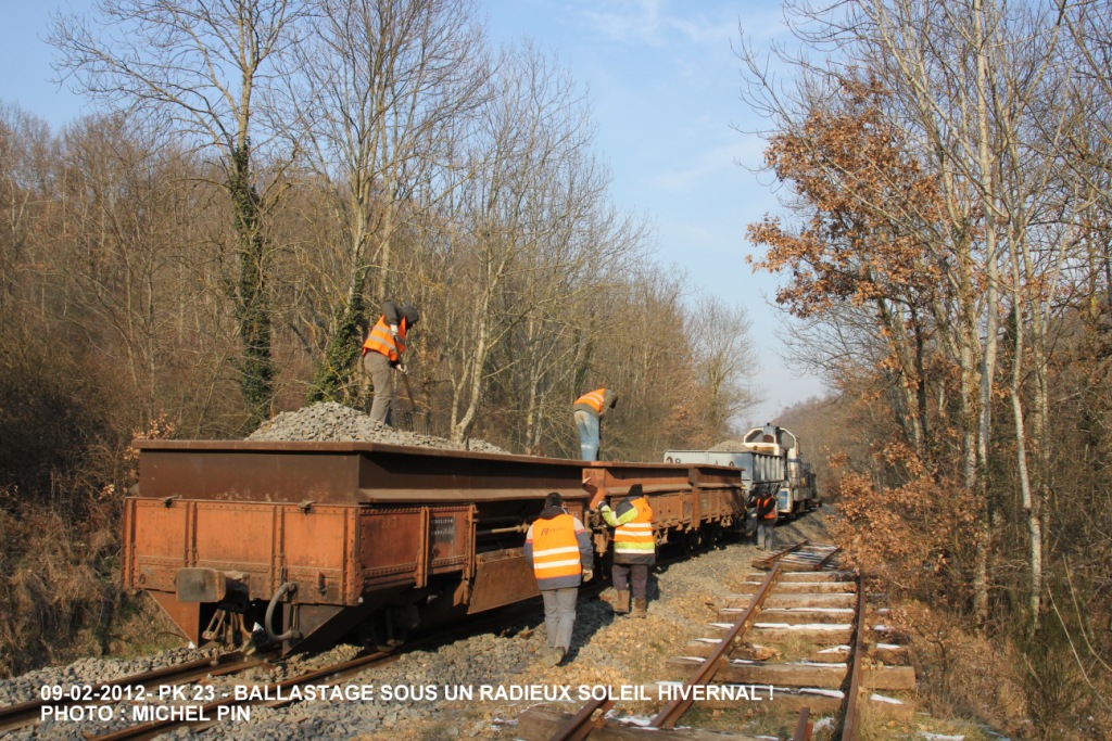

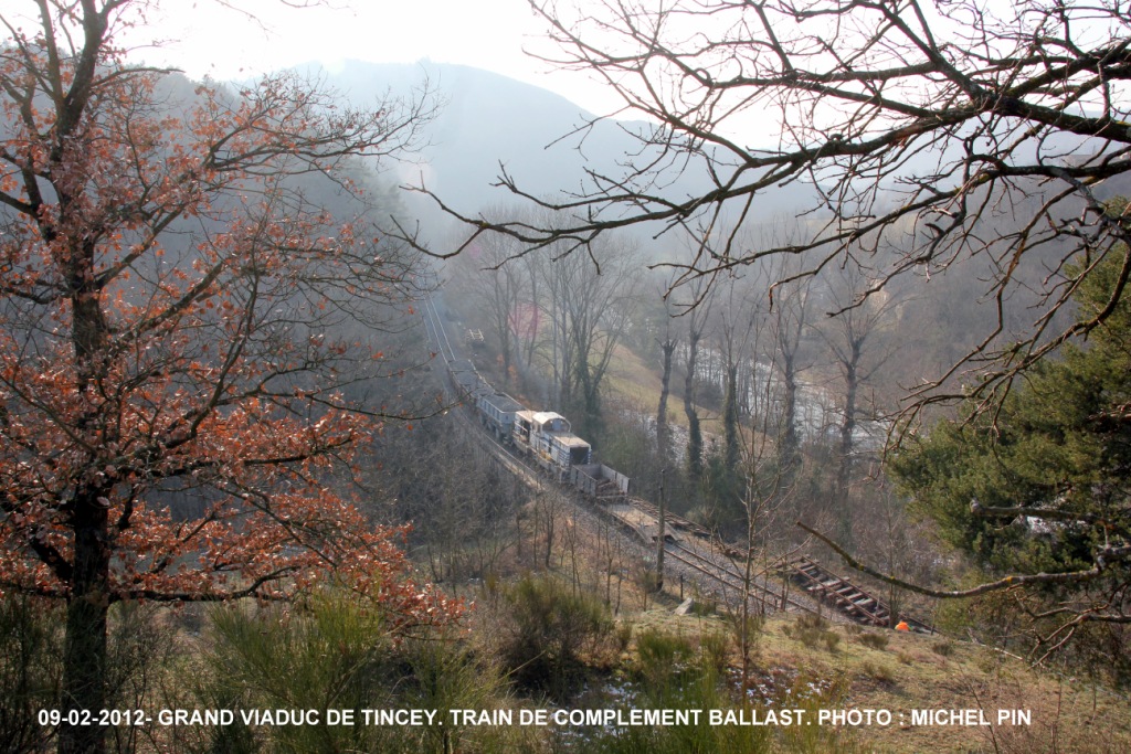

JEUDI 09-02-2012
Au premier train de ballast du matin, la première mission du conducteur du BB 400 fût d'aller récupérer en gare de Boucieu le wagon porte-chars acheminé depuis Saint-Jean par l'autorail 150 D N°213 (désolé pas d'images !). La pelle rail-route Meccoli ayant terminé sa mission est partie vers d'autres cieux ; mais les interventions en ligne sont loin d'être achevées et il était nécessaire de pouvoir se rendre sur les chantiers, le plus souvent très difficile d'accès par voie routière ou par des détours chaotiques et interminables. Voilà l'explication de la présence de ce wagon en tête du train. Après un ultime déversement sur la section de Tincey, la dernière navette de la journée allait largement occuper tous l'après-midi.
Remonte à vide : fin de matinée.
Descente : 100 tonnes derrière nous ! Avec passage au pas sur les zones non calées.

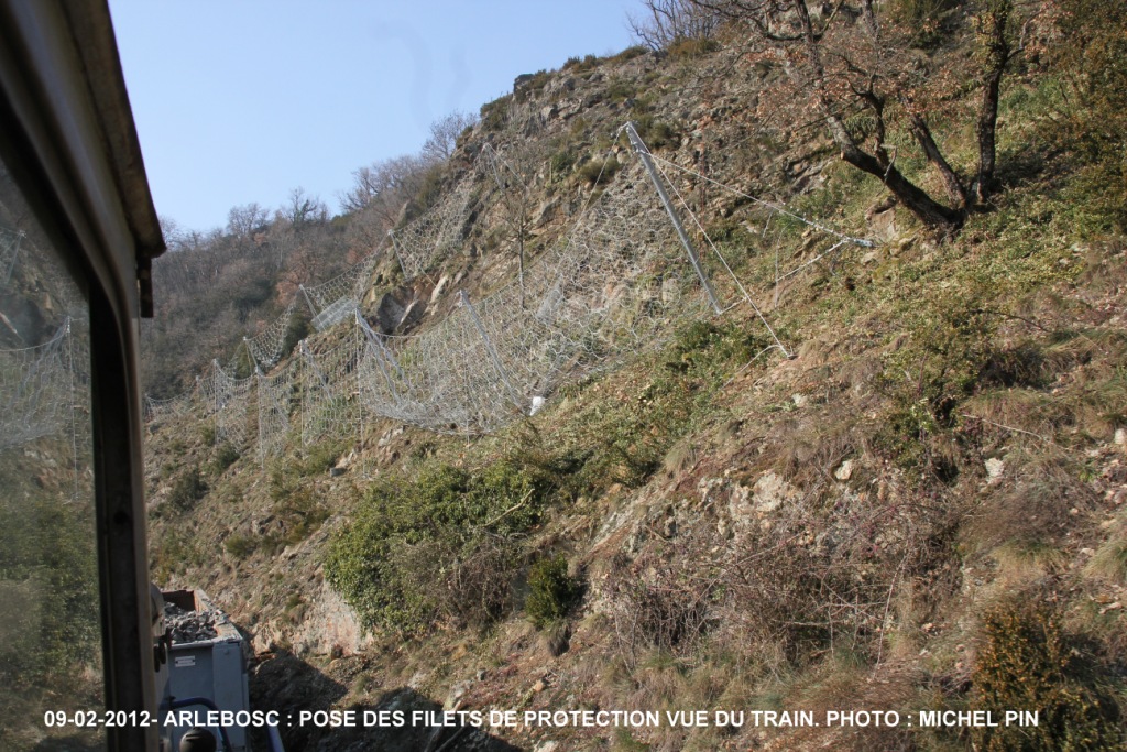

Arlebosc : pose des filets de protection en cours vers le PK 21.

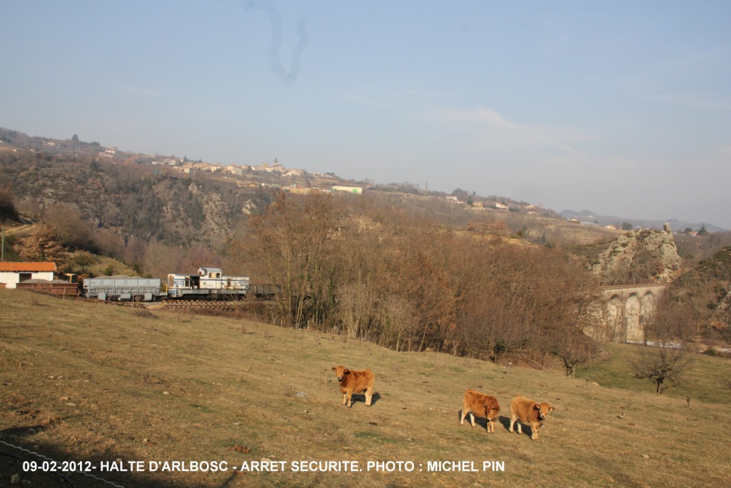

Arrêt technique à la halte d'Arlebosc, avec des vaches complétement blasées du train, et plus intriguées par le photographe !
Nouveau départ pour la zone du Tincey, plein gaz pour arracher la rame !
Nouvelle arrêt 1 kilomètre plus bas : deux équipes s'affairent sur l'égalisage du ballast.

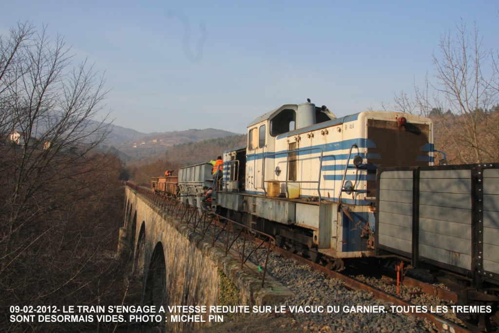

Ultime déplacement de la journée, le convoi remonte sur la longue zone (1 kilomètre) du Garnier (de part et d'autre du PK 23).
Rapatriement du personnel Meccoli à la base de Tincey, puis remonte à vide avec passage sur la zone du Garnier où l'on peut apprécier le confort de roulement sur une bonne distance, même le convoi des trémies ne bougent pas d'un pouce : excellent travail, du grand confort ; dans une demi-heure arrivée à Lamastre après de nombreux ralentissements qui seront traités ... dés lundi 13.
Merci à tous pour vos encouragements et votre fidélité. Et pour répondre à CFRA : je pense qu'il est prématuré de fixer une date d'homologation de cette section au vue de ce qui reste à réaliser ; CFV pourra sans doute nous en dire plus ...

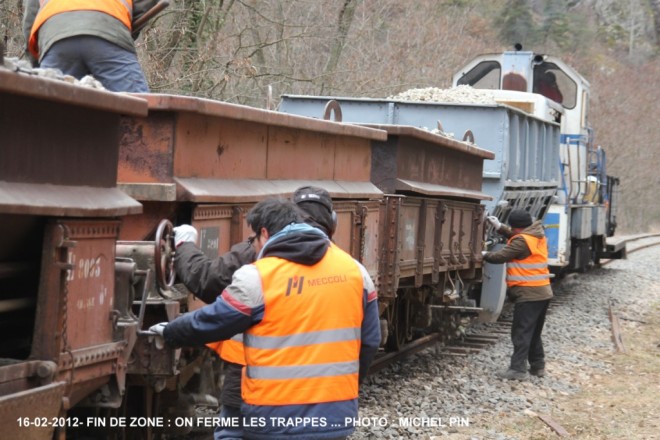

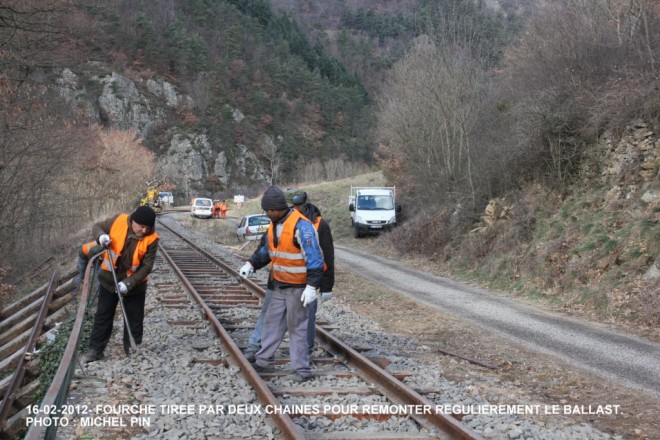

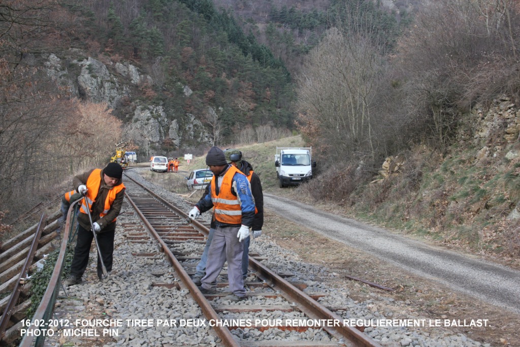

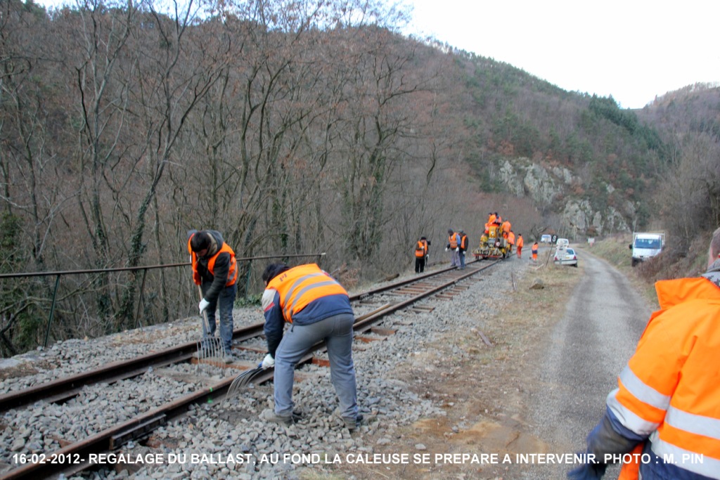

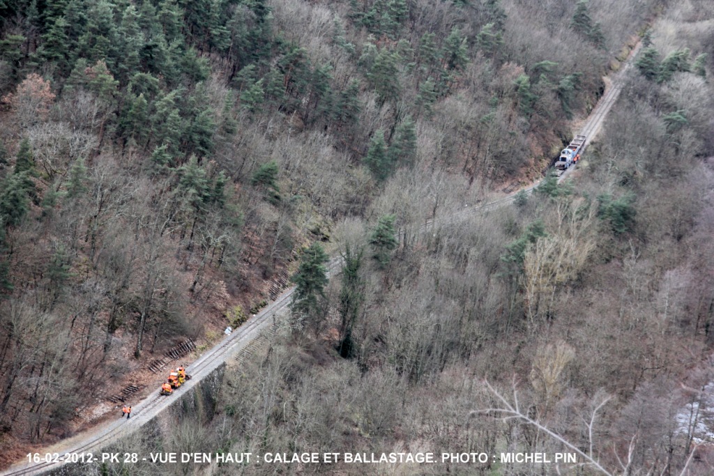

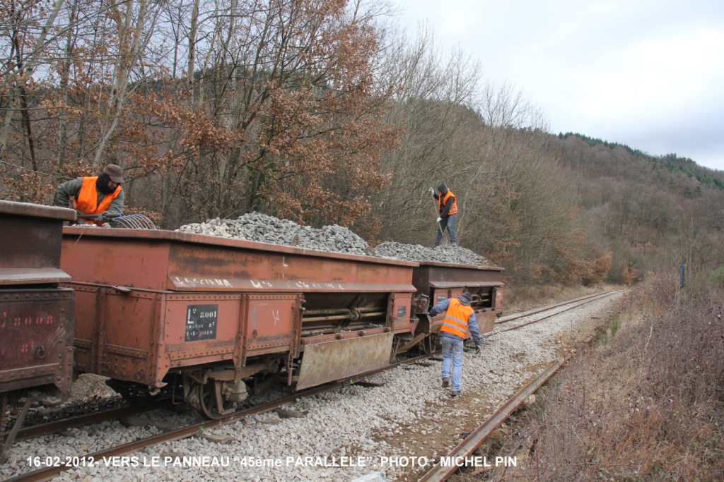

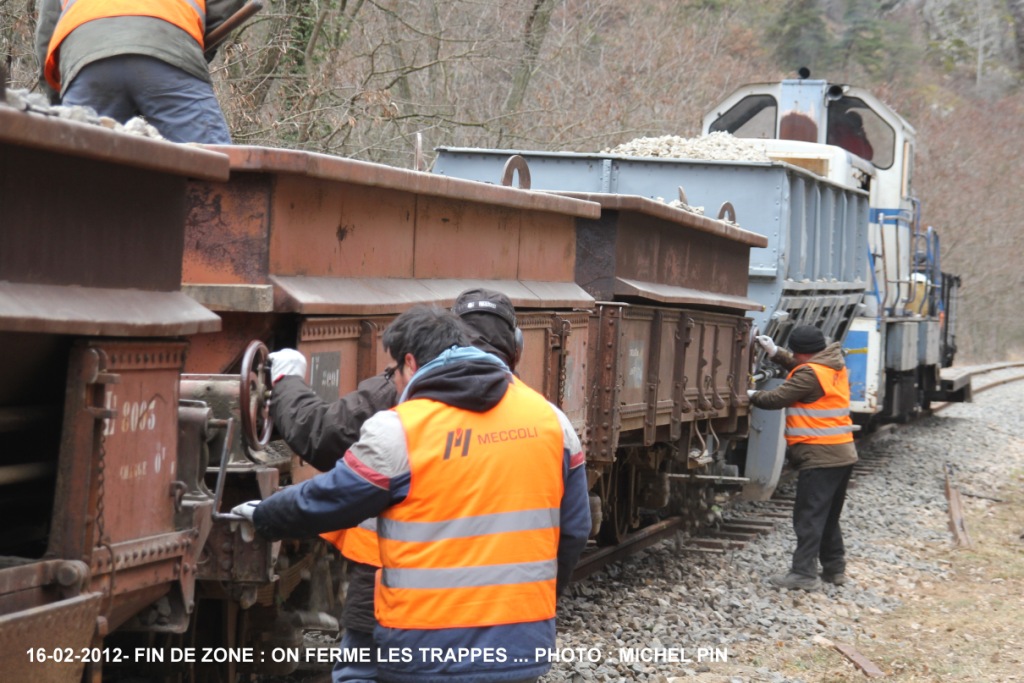

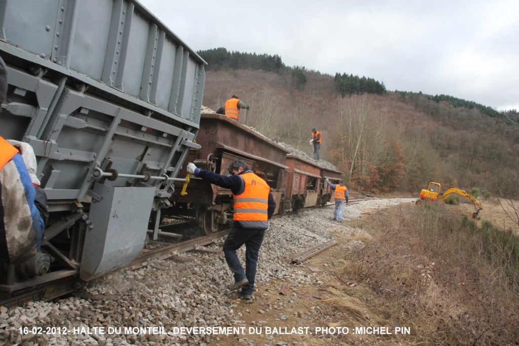

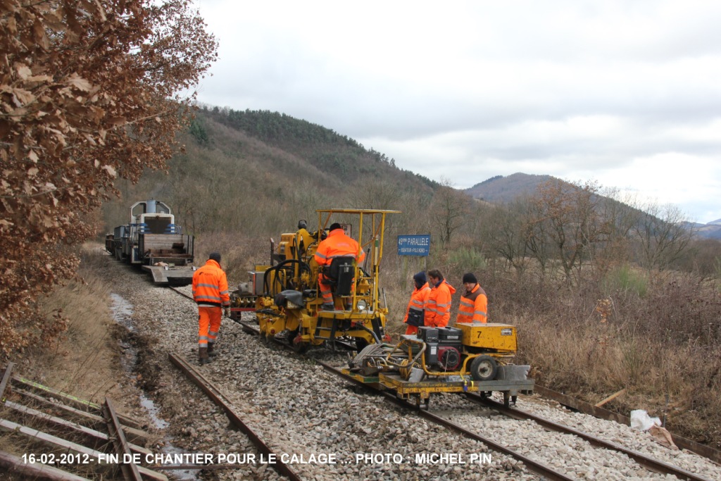

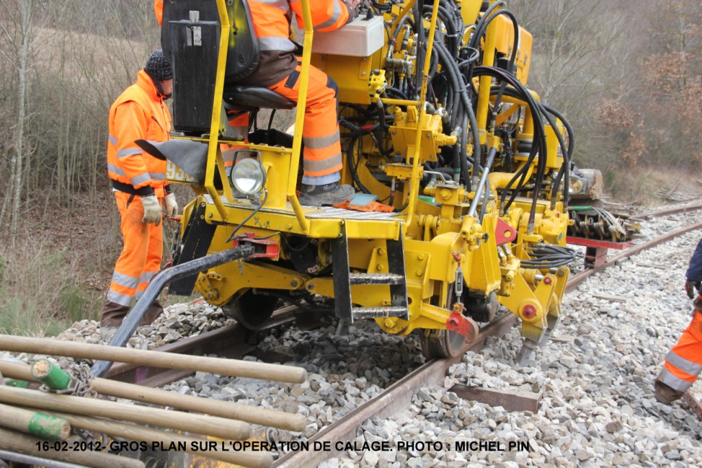

TRAVAUX MASTROU :
Compte-rendu de la semaine du 13/02/2012 au 17/02/2012
La semaine a été marqué par un temps hivernal et froid, voir même glacial ... !
Finition de la courbe de la halte du Monteil avec l'entreprise MECCOLI (suite des travaux commencés le vendredi matin 10/02, tandis que la société MEMBREZ continuait le calage de la voie à partir de la zone du viaduc de Bouton.
Ensuite, en milieu de semaine, la même équipe continue sa progression pour atteindre les deux zones du contour du hameau du Monteil.
Jeudi 16/02, l'équipe Suisse atteint la dernière zone du PN des Revottes à la limite du 45ème Parallèle. Le calage de la voie est réalisé, mais nécessite un complément de ballast. Ainsi, on peut assister à la circulation à vue du train de ballast et de la calleuse qui suit immédiatement derrière.
Jeudi après-midi, le même scénario se produit dans les trois zones précédentes. En fin de journée, la société MEMBREZ avait rempli son contrat.
En photos, les événements de cette semaine, pour une fois, je privilégie les hommes plutôt que le paysage ...

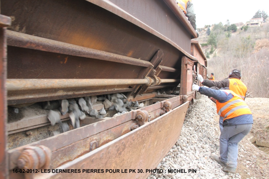

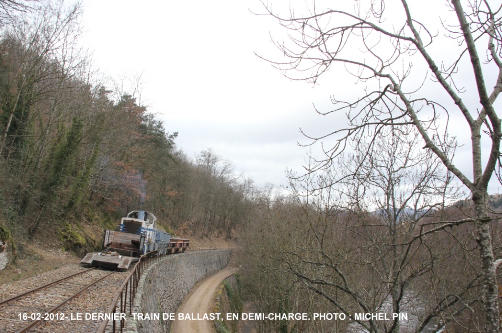

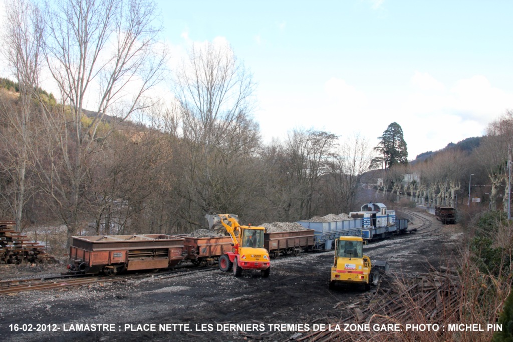

LES DERNIERS TRAINS DE BALLAST
L'imposant tas de ballast du PN 51 (entrée Lamastre, vers terrain DDE) a vécu. Le dernier train de a quitté le lieu de chargement pour une ultime descente le jeudi 16-02-2012 à 14 heures. Le matin même, c'est la zone de l'avant-gare de Lamastre qui subissait le même sort.

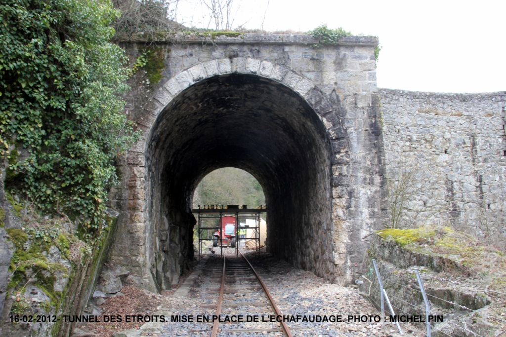

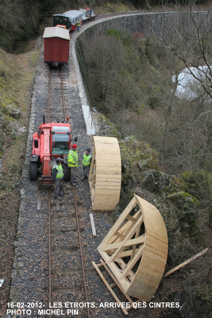

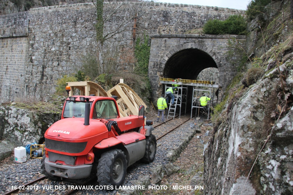

AUTRES NOUVELLES
Rien à signaler au dépôt-atelier de Lamastre, la dernière dalle n'a pas été coulé en raison du froid, les écoulements des eaux pluviales est en cours. Jeudi, quelques moellons ont été posé au faîtage, côté gare de Lamastre.
Un nouveau chantier a débuté en milieu de semaine, avec interruption totale de la voie au PONT DES ETROITS.
Il s'agit de la réfection de la voûte du petit tunnel des Etroits qui passe sous la route départemental D 234 qui relie la ville de Saint-Félicien (bien connu des amateurs de L'ARDECHOISE) au carrefour de Clauzel sur la route de Lamastre.
C'est la société AXIMUM qui réalise les travaux. Ci-dessous, quelques photos de la préparation du chantier avec les éléments en quart de voûte prêt à être mis en place. D'autre travaux de confortement de murs de soutènements se déroulent d'ailleurs sur la section Boucieu-Colombier.
