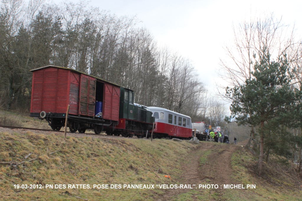

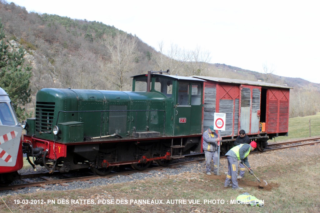

PETIT COMPTE-RENDU DE LA SEMAINE ÉCOULÉE : DU LUNDI 19 AU SAMEDI 24 MARS 2012

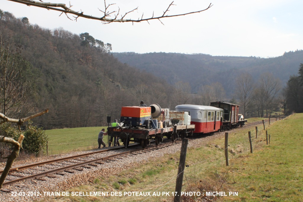

Durant toute la semaine le train "AXIMUM" a pour mission de sceller tous les supports des panneaux (signalisation vélos-rail et ferroviaire).

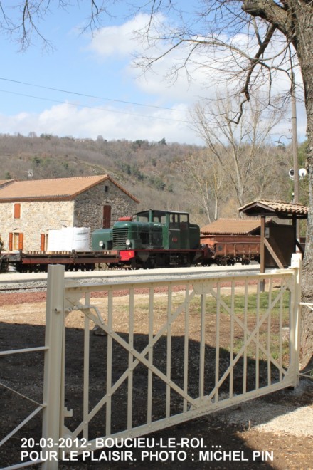

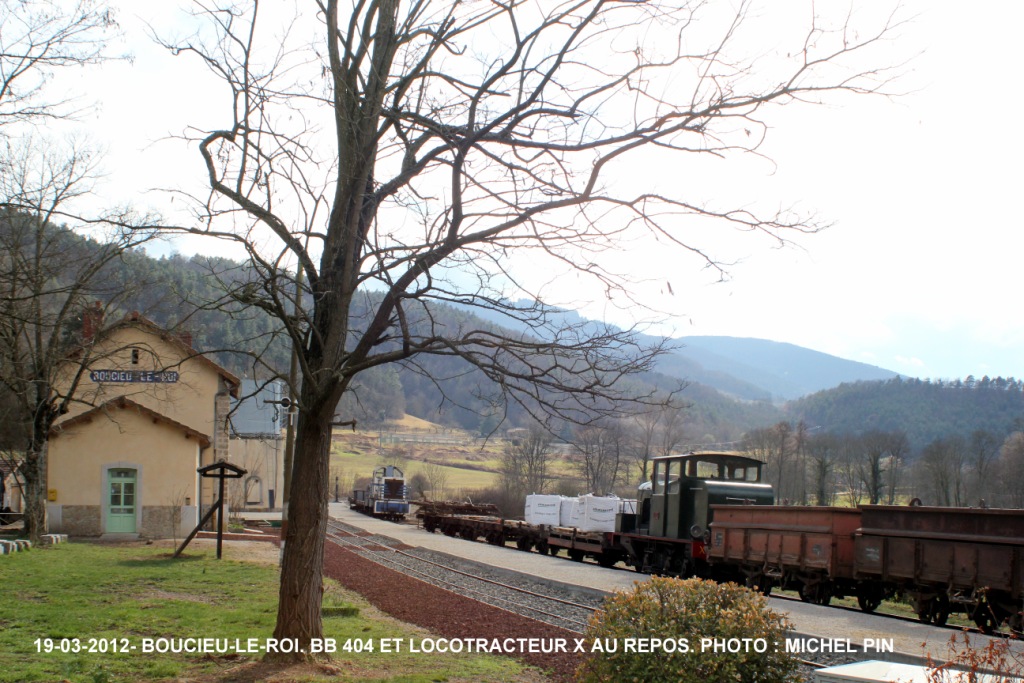

LUNDI 19-03-2012

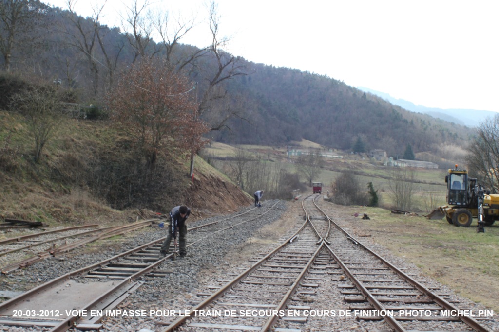

MARDI 20-03-2012

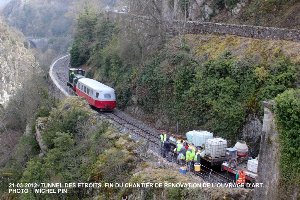

Le tunnel des Etroits est en cours de finition. La voie en impasse a été ballasté, le calage et le régalage sont en cours. La voie pour le train de secours est opérationnelle.

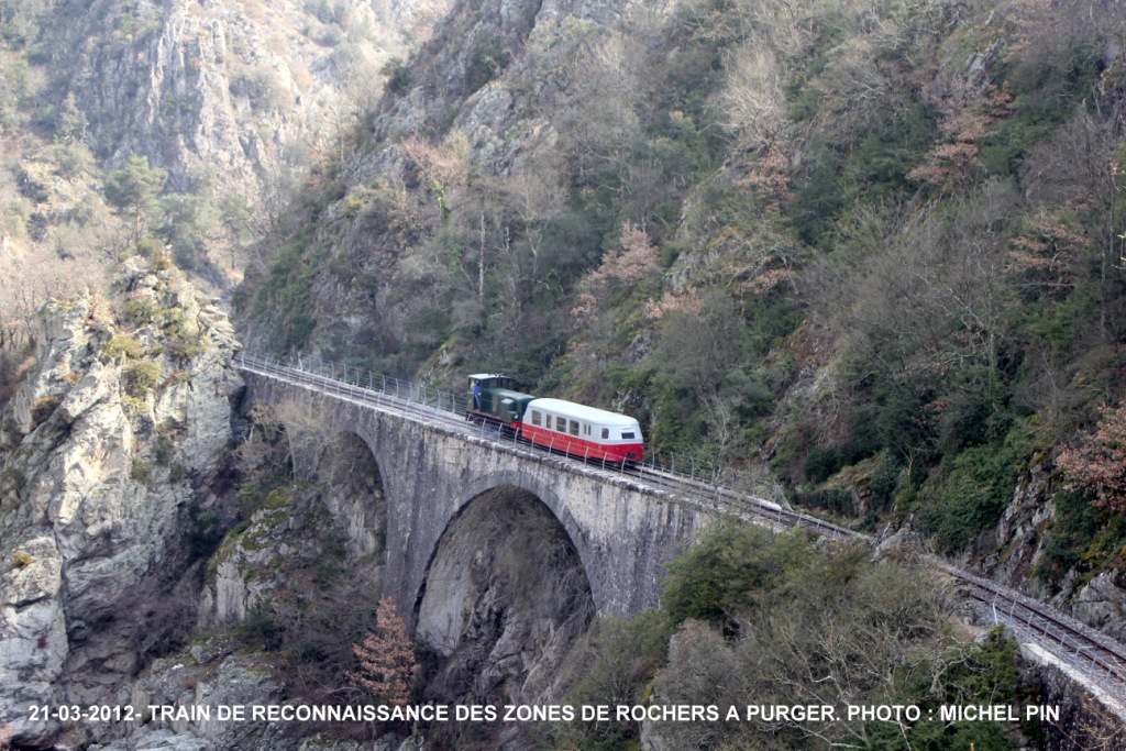

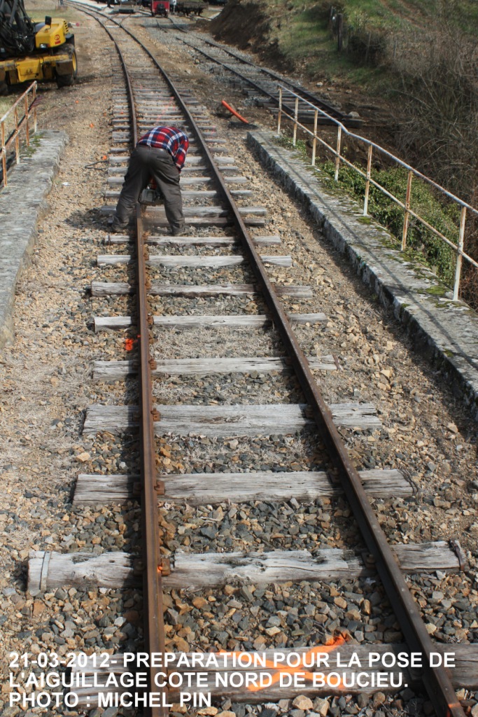

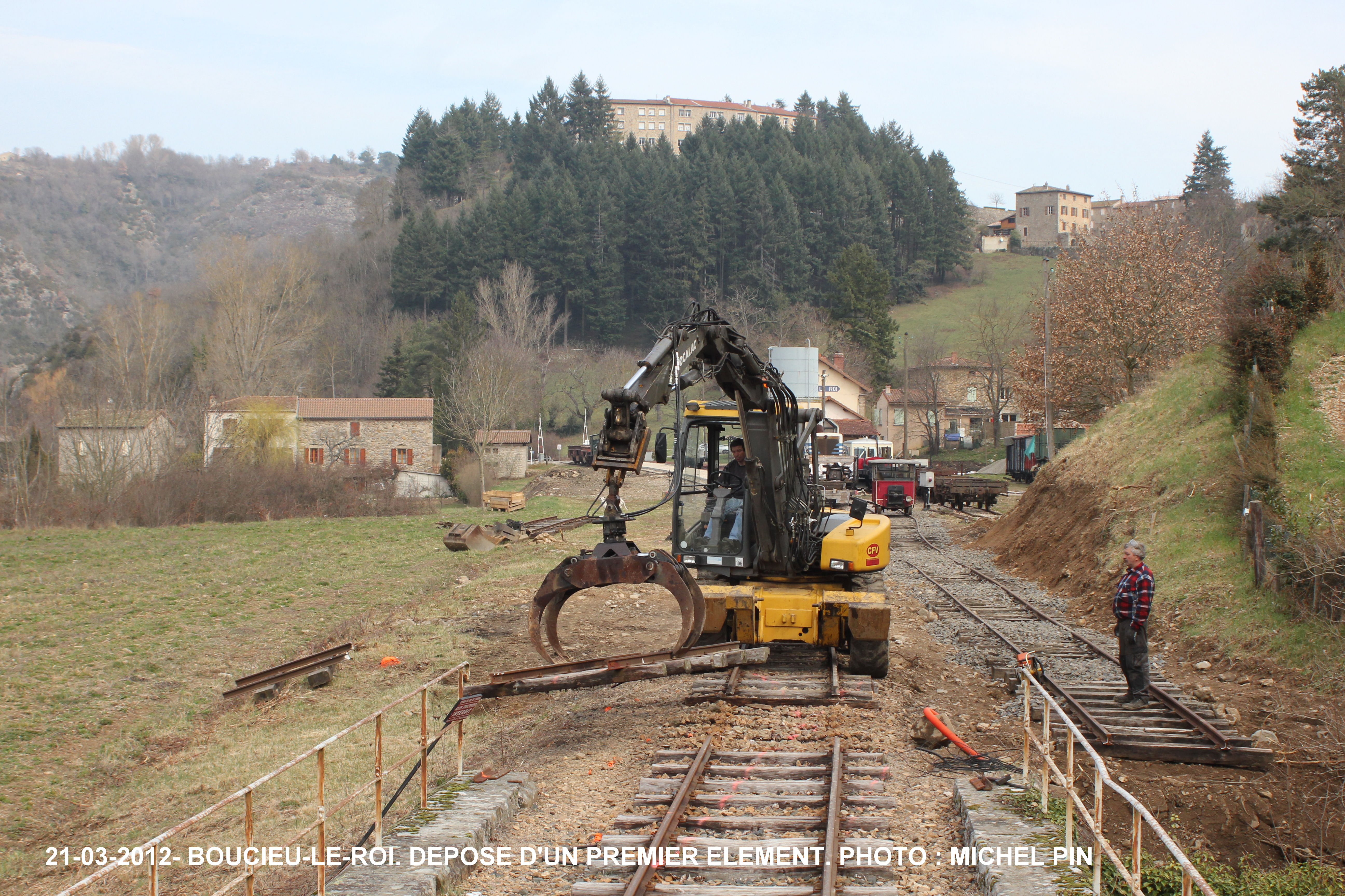

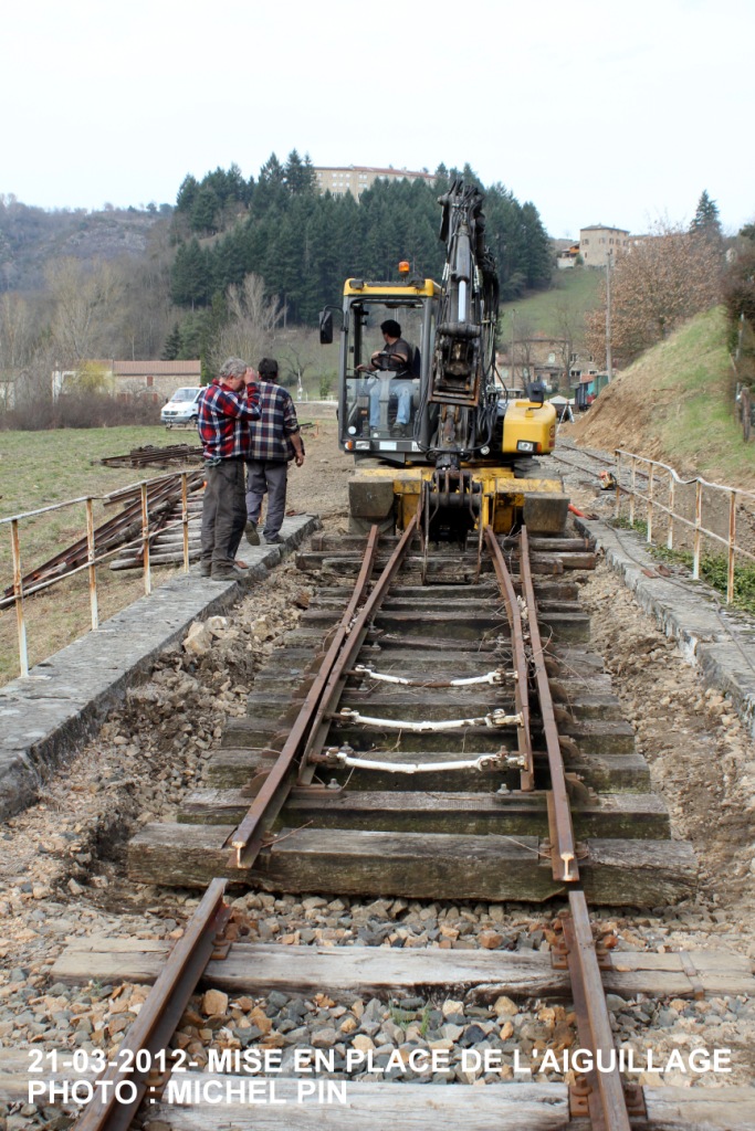

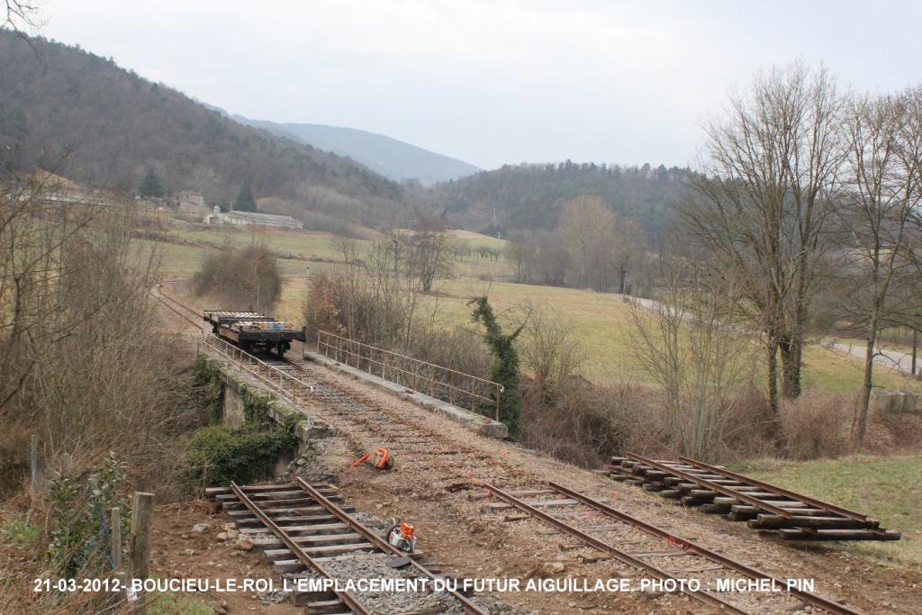

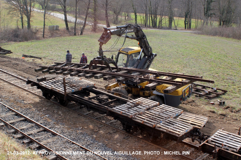

MERCREDI 21-03-2012
Le train "AXIMUM" qui opère actuellement entre Boucieu et Douce-Plage va avoir terminé sa mission à la fin de la semaine, libérant ainsi cette section pour l'exploitation des vélos-rail qui doit commencer le 1er avril.

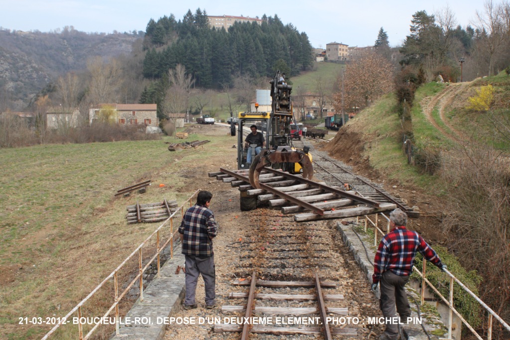

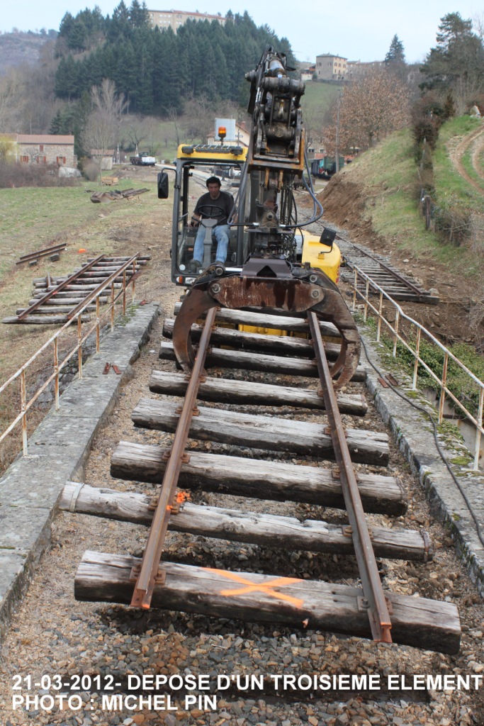

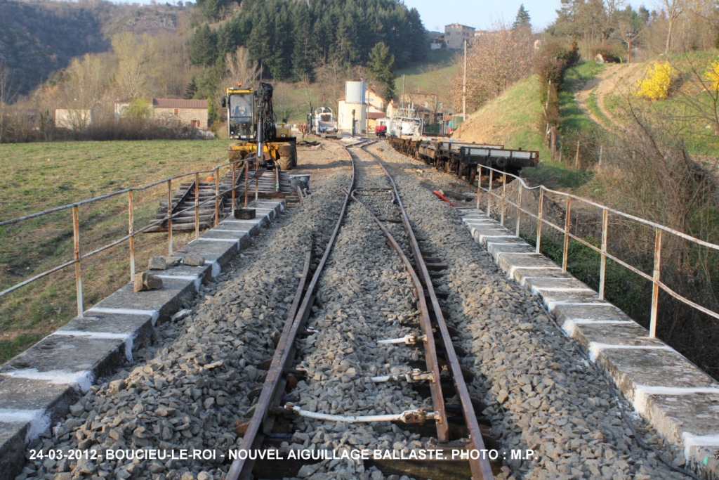

Il va être désormais être assigné à la section Boucieu-Lamastre. Cependant, avec l'exploitation des vélos-rail, il ne peut stationner en gare en raison de la nécessité de faire l'impasse des autorails. Il s'avérait nécessaire de créer une voie de garage supplémentaire ; d'où l'implantation d'un aiguillage côté nord de la gare de Boucieu avec déviation côté Doux. L'ancien aiguillage de la gare de Colombier a été donc transféré à Boucieu en 3 parties. L'ensemble de ces travaux ont été réalisé dans la journée.

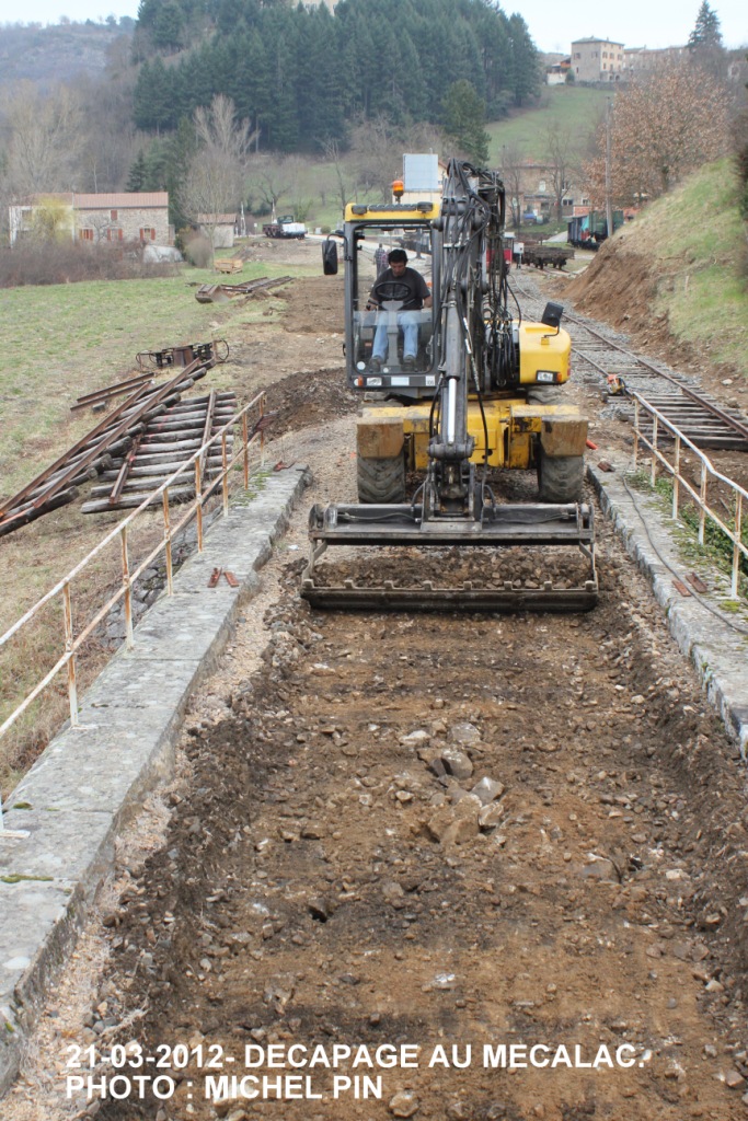

MERCREDI 21-03-2012 (SUITE)

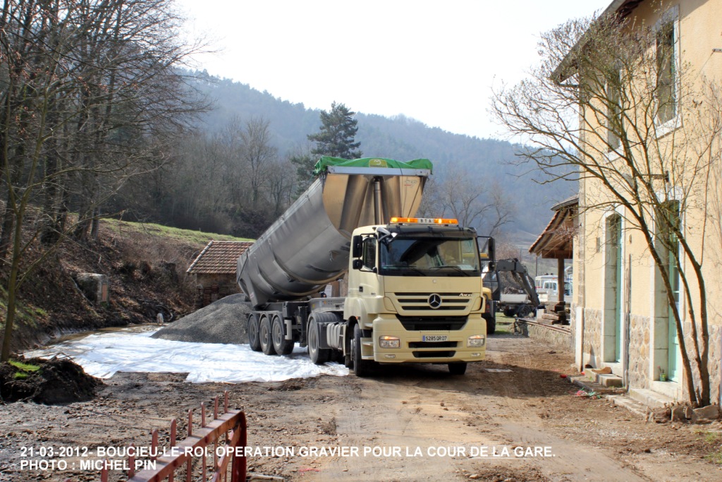

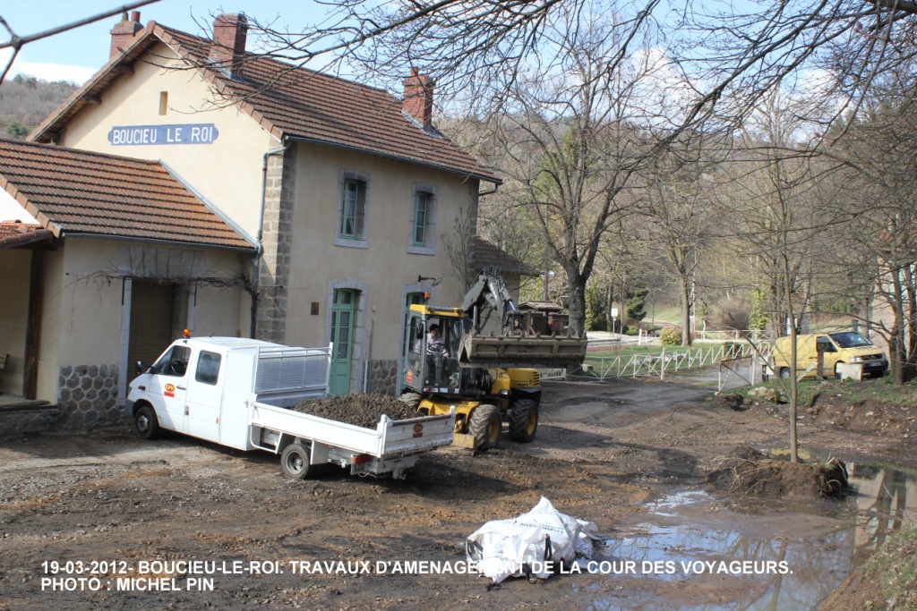

Dans le cadre de l'aménagement de la cour de la gare de Boucieu, la cour va être entièrement gravillonné.

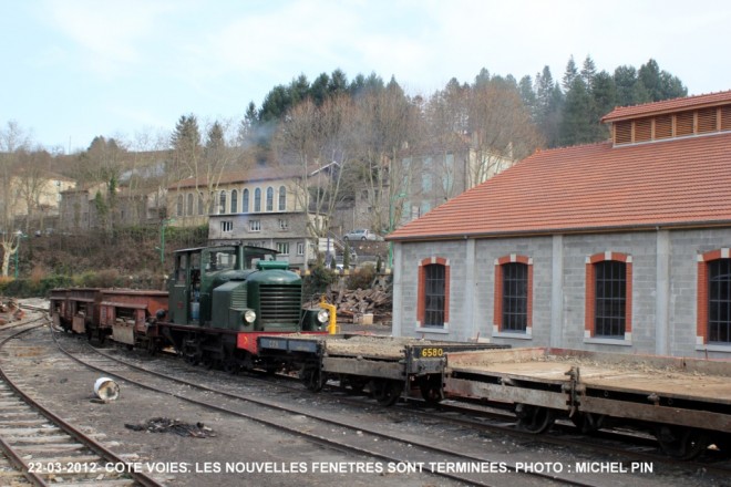

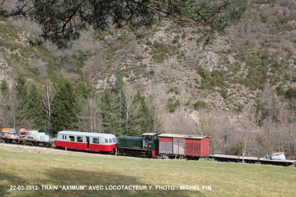

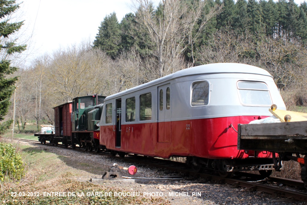

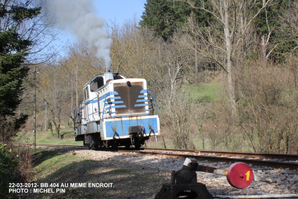

JEUDI 22-03-2012

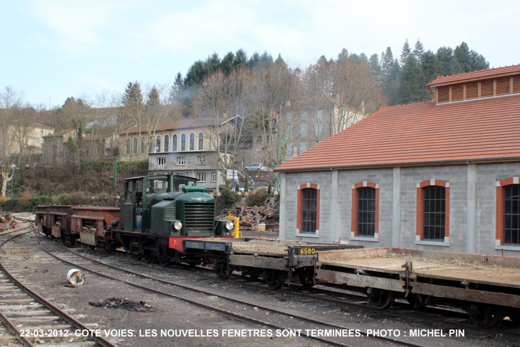

Jeudi, accompagné de PLM2607, nous avons visité tous les chantiers en cours. Je vous passe quelques photos des mêmes choses que nous avons vu, mais sous des angles différents. Il se passe tellement de choses qu'il est difficile d'être partout à la fois pour immortaliser l'événement !
Tout d'abord, train "AXIMUM" : pose des derniers poteaux, et manœuvres à Boucieu pour préparer une montée à Lamastre pour récupérer du ballast.

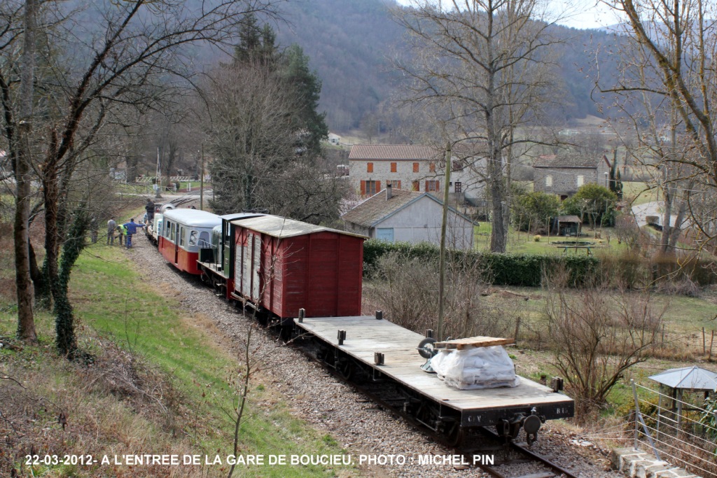

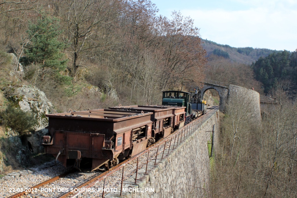

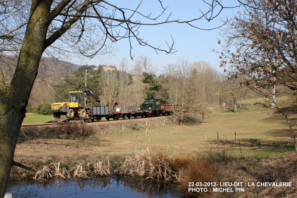

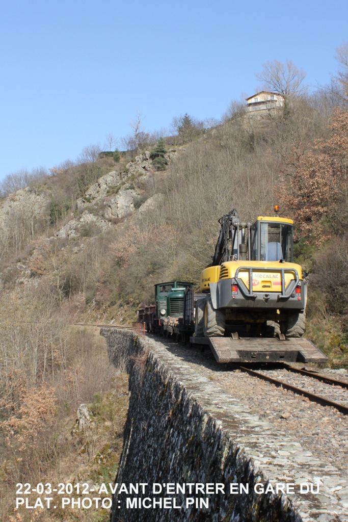

JEUDI 22-03-2012 - SUITE

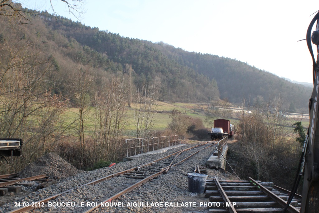

Suite à la mise en place de l'aiguillage supplémentaire de Boucieu, il s'est avéré nécessaire de ballaster l'emplacement, ce jeudi après-midi fut consacré à cette opération, d'où une montée à Lamastre avec le MECALAC et les 3 ballastières Corse. En images, sous des angles différents de PLM2607, histoire de varier un peu toutes ses compositions de trains de travaux.

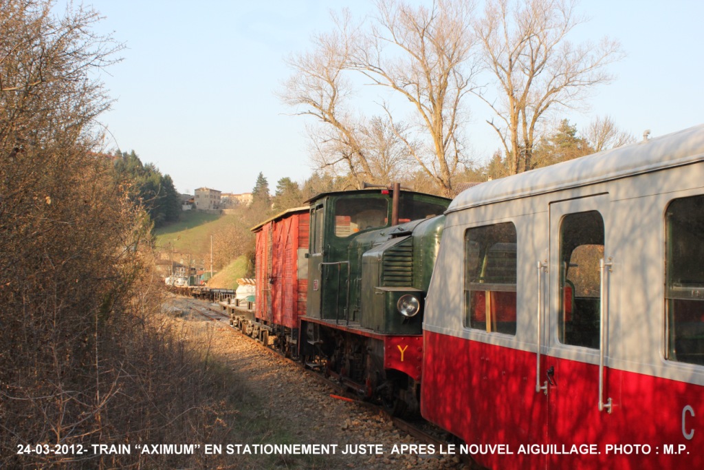

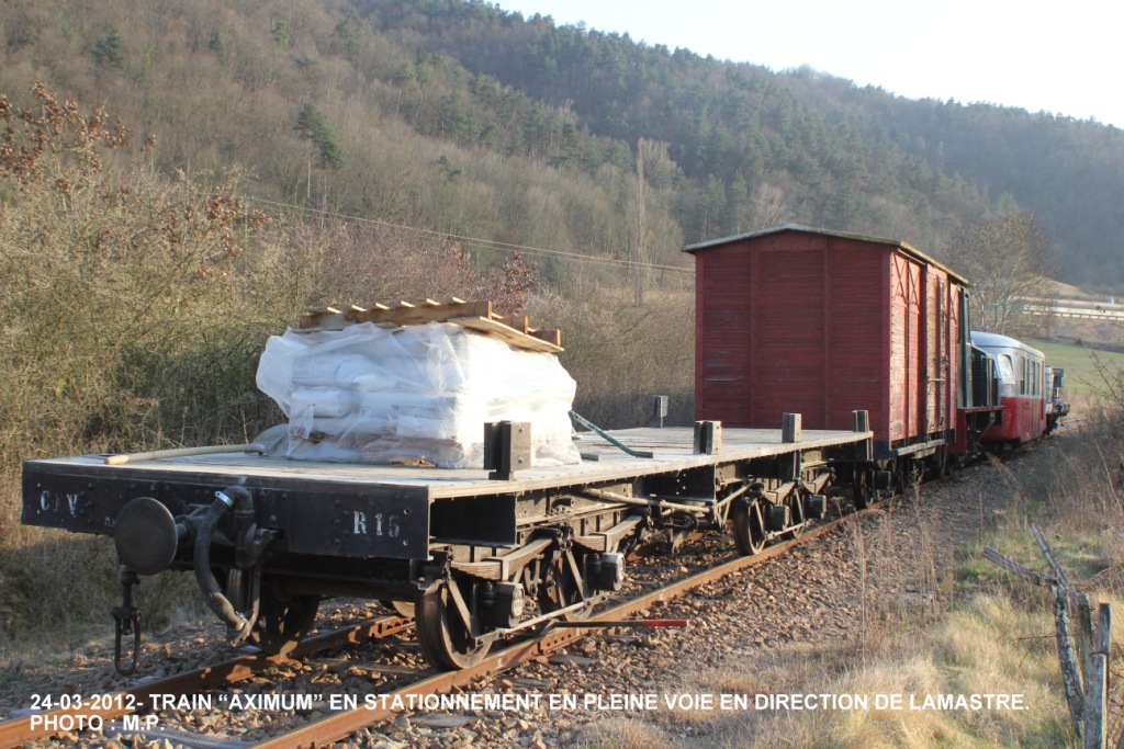

VENDREDI 23-03-2012
L'aiguillage posé ces jours derniers a été ballasté.
Le train "AXIMUM" ayant terminé sa prestation sur le tronçon Boucieu-Douce-Plage a quitté la base travaux de Colombier-le-Vieux pour stationner - pour l'instant - en pleine voie à la sortie de la gare de Boucieu en direction de Lamastre. La voie sera posée dans le courant de la semaine prochaine, il y a encore une "petite" semaine avant le démarrage de l'activité vélos-rail. Un premier groupe devrait cependant circuler ce mercredi 28-03.
Vendredi matin, l'équipe "AXIMUM" a d'ailleurs déjà commencer à travailler sur son nouveau tronçon ; les joints margelles du pont situé à la sortie de la gare ont été traité.
