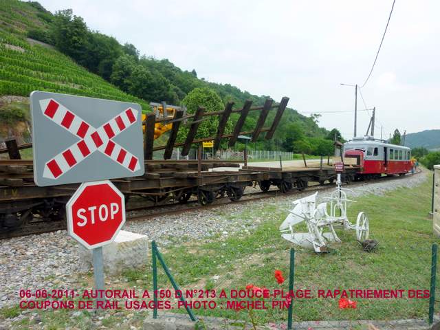

L'autorail A 150 D N° 213 est toujours affecté à l'alimentation des rails (46 kg/m - 18 mètres). Il effectue ses navettes entre Douce-Plage et la partie située après le viaduc de Troye, puisque la société Meccoli intervient désormais sur cette partie. Au retour, il ramène les coupons de rail usagé qui son stocké sur le site du camping de la Cellière (futur emplacement de la gare de départ). Le stockage commence à être impressionnant !

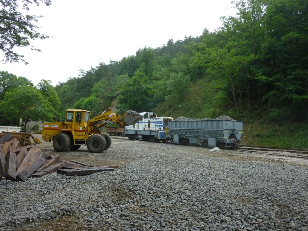

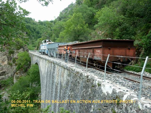

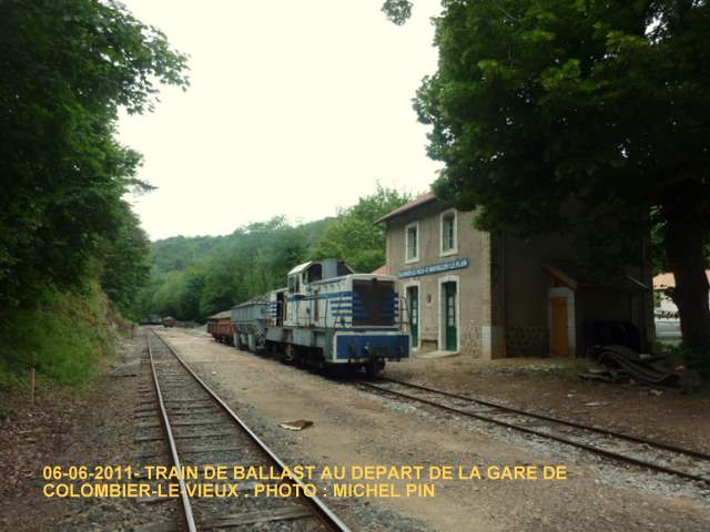

La mini-bourreuse de la société Membrez travaille entre les Etroits et Clauzel. La pierre qui constitue la ballast est acheminé sur les lieux par la BB 404 (ex-003-Vivarais) avec pour l'instant des rames de 3 trèmies (2 corses + trémie SGVA). La base travaux est en gare de Colombier-le-Vieux qui vit au rythme des rotations des semi-remorques chargés entre 25 et 30 tonnes, et du tracto-pelle qui charge inlassablement les trémies. A noter que le basalte vient de Saint-Julien-Boutières (ex-gare CFD entre Saint-Martin-de-Valamas et Saint-Agrève !)Photos : Michel Pin
Train de ballastage en action vers les Etroits.
Chargement trémie SGVA à Colombier-le-Vieux (possibilité de déversement central - latéral)
Train près au départ en gare de Colombier-le-Vieux

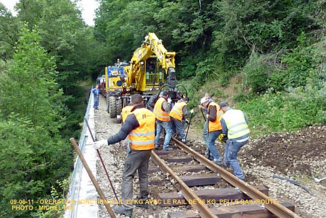

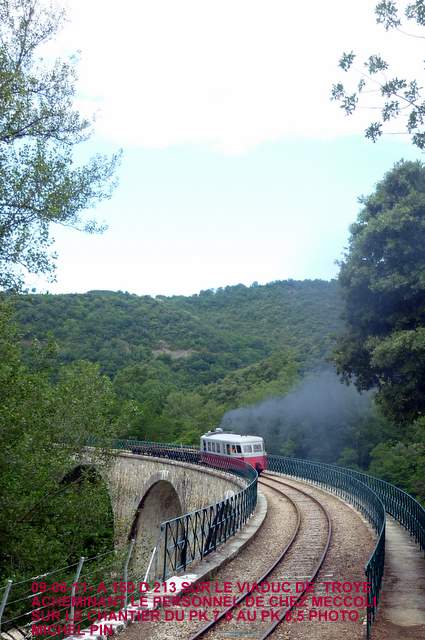

Jeudi 9 juin 2011. Hier la société Meccoli a terminé un chantier de RVB vers le km 7. Ce chantier de plus d'un kilomètre de long se situe entre le viaduc de Troye et le tunnel de Mordane. Ce matin-là, le but est de fixer sur la carte mémoire le passage du A 150 D N° 213, qui pousse ses 2 wagons plats à bogies, sur le viaduc de Troye. Le train achemine le personnel de la société Meccoli sur le chantier.

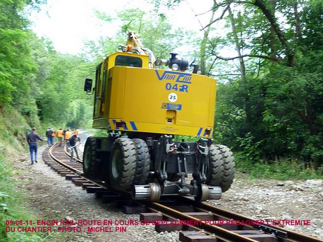

Le but est d'effectué le délicat raccord des rails anciens (20 kg) aux nouveaux de 46 kg. Le personnel est secondé pour les manutentions par un engin rail-route d'une efficacité redoutable (grâce à la dextérité et le professionnalisme de son conducteur ; le spectacle est impressionnant !

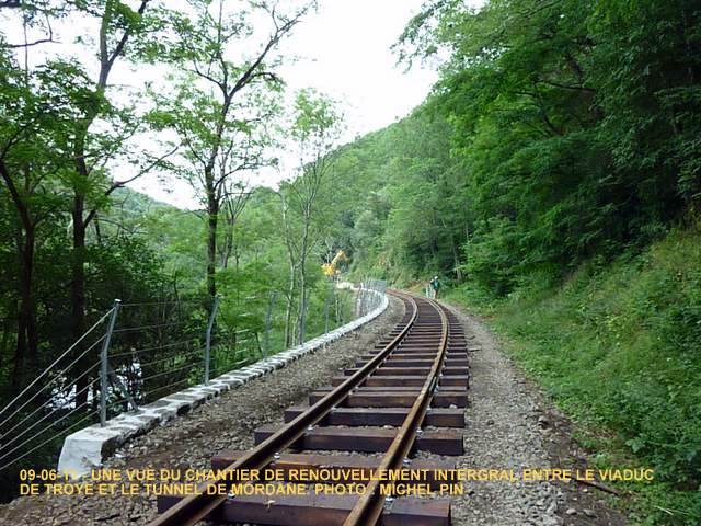

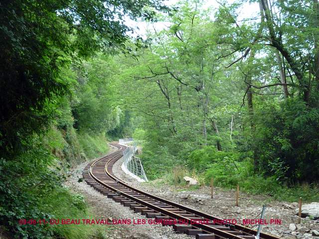

Une vue du RVB . Vous ne rêvez pas, nous sommes bien dans le gorges du Doux. On se plait à rêver à un trafic TER à 80 km/h. Tournon-Lamastre en 25 minutes !
Une autre photo, pour le plaisir.
L'engin rail-route regagne l'extrémité du chantier.

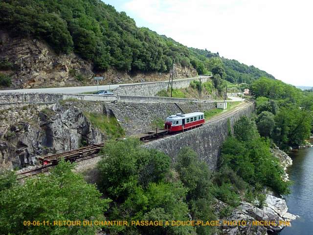

Retour de l'autorail à sa base de départ, dans le célèbre site de Douce-Plage.
