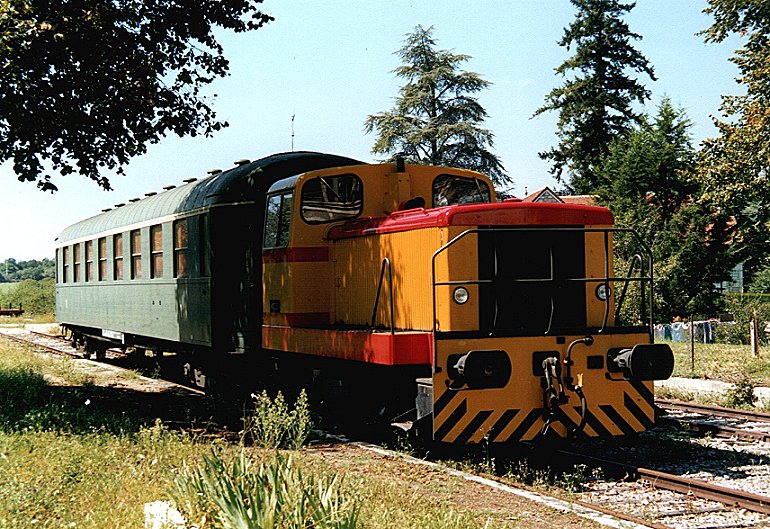

Hello David, wî, j'avais bien vu que c'était la même face :siffle: Non, j'me disais qu'Alain avait peut-être l'autre face dans ses archives, c'est malheureux que tu n'aies pas eut de réponse. :oops:
Reste notre ami DU 65 qui oeuvre sur place que tu pourrais peut-être contacter en 'mp' qui sait? :idea:
Edit (pour David) transat est bien l'idée évoquée sur la page PFF où il est écrit : "Le bas de porte et les mains-montoires, ainsi que la tôle de passage du soufflet correspondent à celles de certaines voitures à rivets. L’absence de petite baies ovales sur les dossiers d’extrémité évoque les versions « Transatlantique », mais aussi quelques sous-séries OCEM RA (C9, par exemple)." ;)
re-edit : "Construite en 1932 par la Société Lorraine des anciens établissements De Dietrich a Lunéville, elle est aménagée en compartiments très confortables. Voiture EST 1ere classe Type A8. Achetée par l'Association en juin 1988." trains-du-monde parle aussi de "Voiture EST" https://www.trains-du-monde.com/Images/ ... _Est_V.jpg

Est-ce que c'est cela que tu cherches? :|
Avec ton adresse mail, je peux éventuellement te l'envoyer non compressée. ;)

Merci Serge,
Mais c'est toujours le même côté (vu de l'autre bout). Il suffit de regarder la position du coffre.

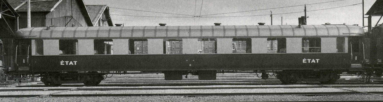

En cherchant sur le net, j'ai trouvé cette photo, certes moyenne, de la voiture A8, mais la présence d'aérateurs et l'absence de coffre laisse à penser qu'il s'agit bien de l'autre côté de la voiture.
En analysant cette photo et les autres, que voie-t-on:
1 - les couvre-joints sont équidistants, disposition propre aux voitures transat qui n'avaient pas de cloison internes de construction.

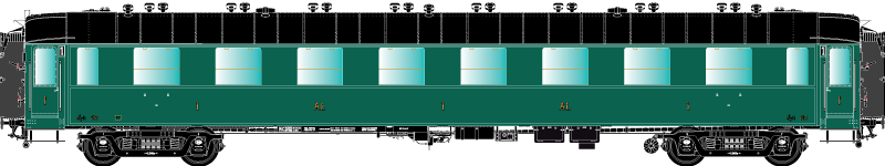

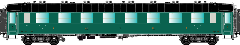

2 - les petites fenêtres sont placées de façon symétrique des deux côtés, alors qu'elles sont décallées d'un côté sur les A8 (comparez avec les profils des voitures R37 OCEM A8 AL)
3 - les fenêtres de dossier sont absentes, mais j'ai déjà dit que d'autres voitures FL / PL avaient vu ces fenêtres supprimées lors de révisions, donc ce n'est pas un argument indiscutable.
Les points 1 et 2 sont de solides arguments pour dire que la voiture du CFTHQ est une ex Transat. Même si les mains montoires ne correspondent pas pour celles qui sont du côté de la caisse (mais elles ont pu être changées aussi).

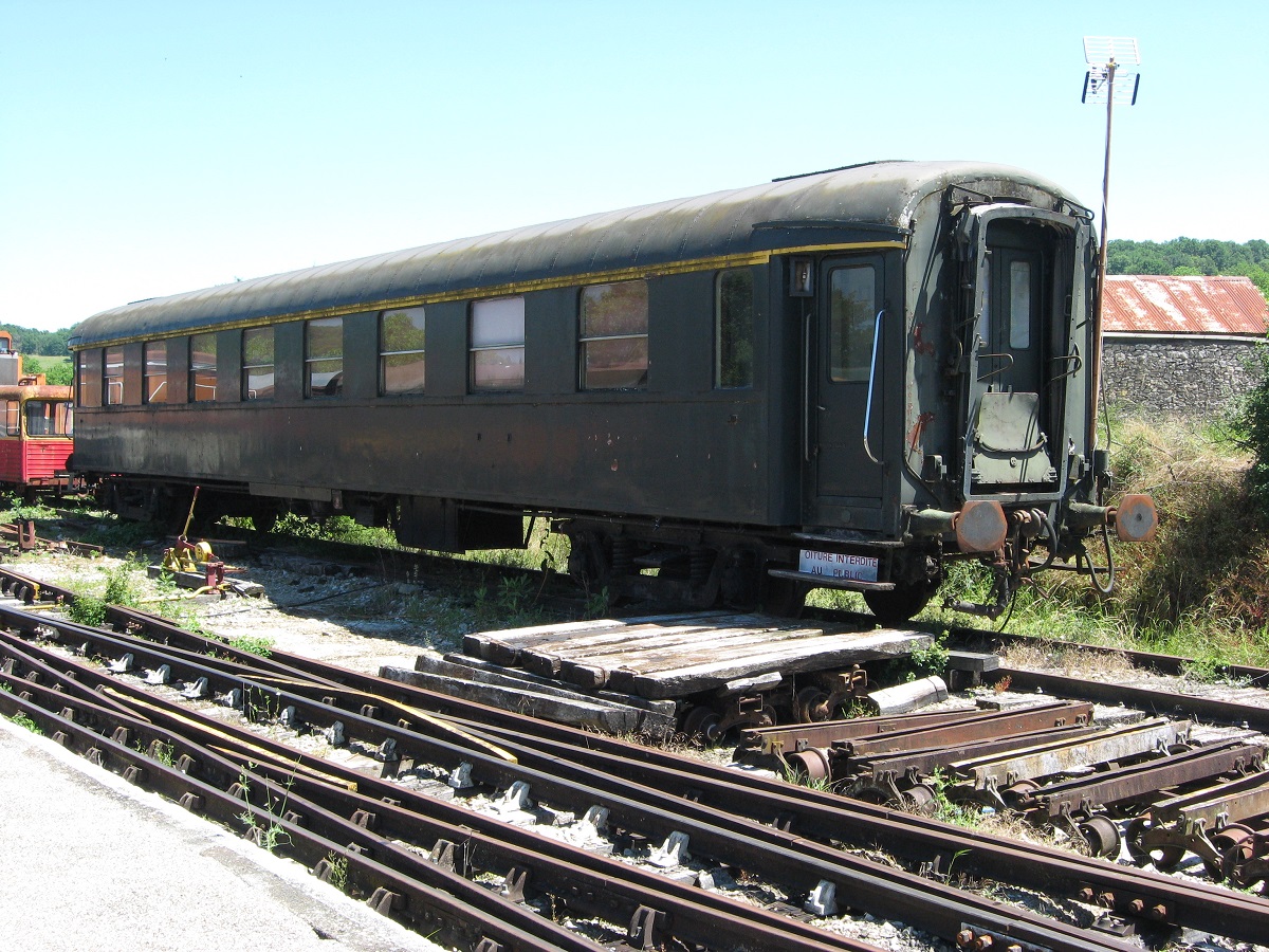

Je vais répondre à tes questions ici, que tout le monde puisse en profiter ;)
Les petites fenêtres sont donc bel et bien symétriques de chaque côté et à l'intérieur ce sont des compartiments avec des sièges de première classe
Ensuite je n'ai pas trouvé de plaque constructeur sous les portes, seulement cette plaque
87
3
18 47 422
Son ancien numéro UIC il faudrait que je demande, mais je suis pas sûr de pouvoir l'avoir
Voilà pour l'instant :cool:

Merci pour les photos, DU 65, un mystère est résolu grâce à toi.
Il s'agit bien de la voiture A8 UIC 50 87 18-47 422 région 3 (Ouest) ex transatlantique A4yfi 304 ex A8c8 3398 (les numéros précédents sont extraits du numéro 142 de Voies Ferrées consacrant un article aux transatlantiques).
Outre le numéro UIC sur la plaque, tout correspond; la position symétrique des fenêtres, les couvre-joints équidistants, l'aménagement de 1ère classe (certaines voitures transatlantiques affectées aux régions 5 puis 4 sont restées des voitures couchettes A8c8, mais les A8c8 ex A4 de la région 3 sont devenues des A8 en fin de vie).

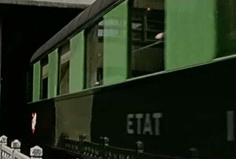

Il serait bien d'identifier la voiture par un panneau adéquat au CFTHQ. Vous pouvez la repeindre dans ses couleurs d'origine, très belles, comme l'a fait le CMCF, mais il faut savoir que les aménagements intérieurs et les aérateurs ne correspondent plus à ceux d'une voiture transatlantique. J'ai joint quelques photos de la livrée d'origine.
