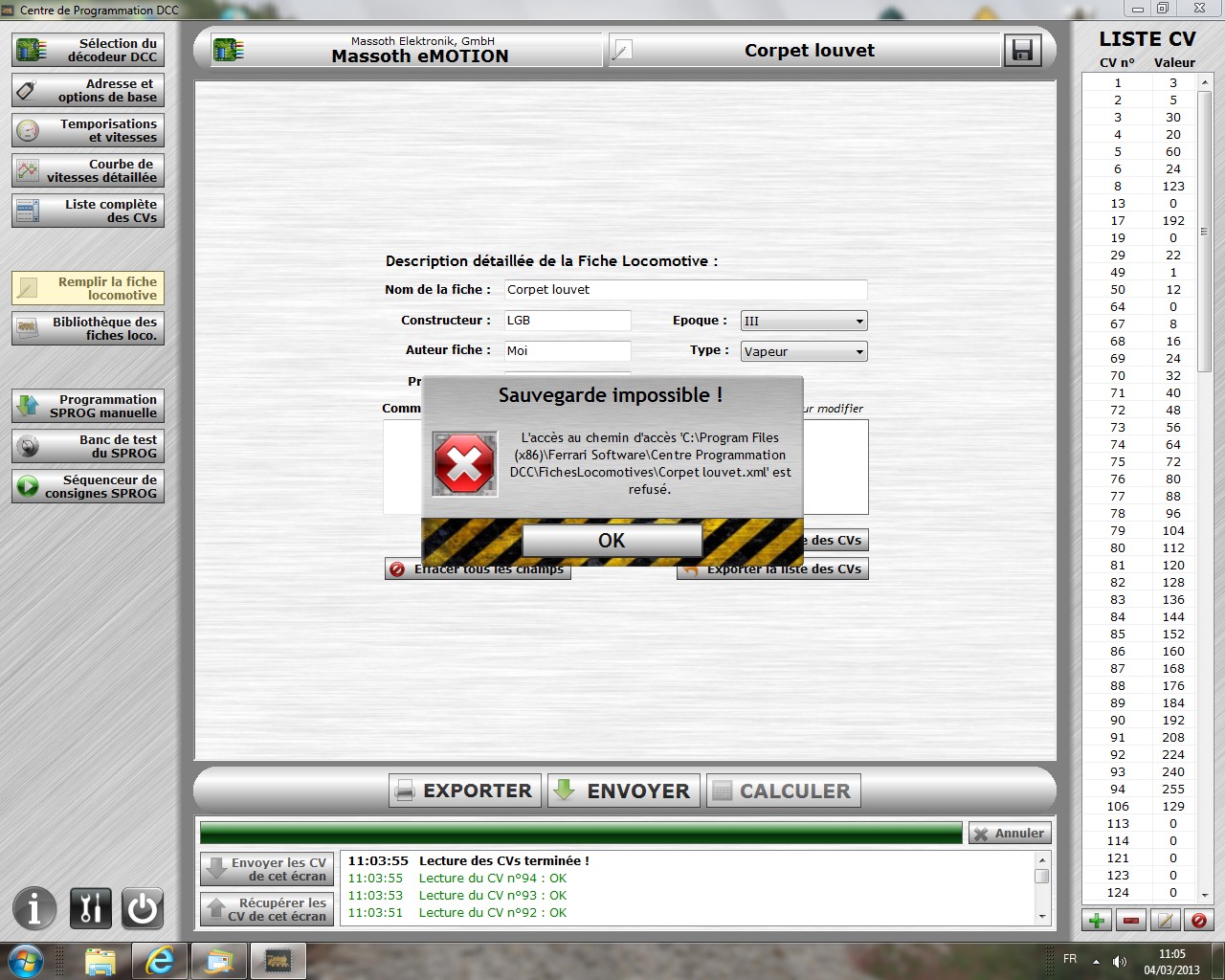

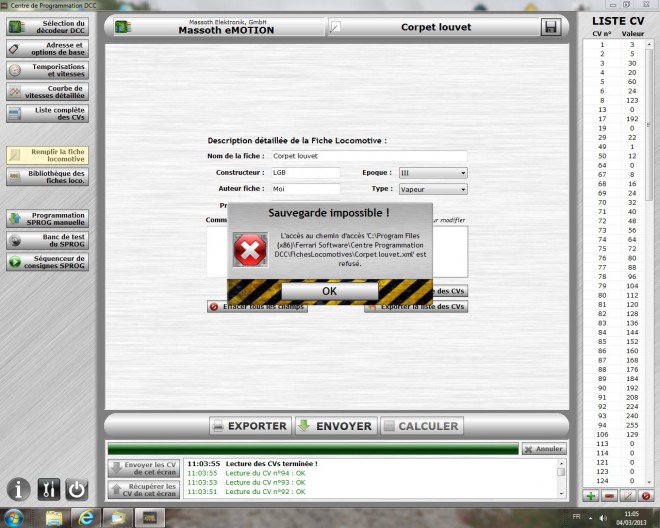

Messagepar piko30
04 Mar 2013, 12:27
ClaudeF a écrit:
A noter qu'il reste un gros bug à corriger, concernant le plantage sous Windows 7 quand on a l'option d'affichage à 125%. J'espère toujours pouvoir corriger ce problème un jour :mur:
j'ai résolue le problème, si si, j'ai changé mes lunettes :vieux: :mdr2: Donc l'écran en mode normal et tout va bien, ou presque, maintenant je n'arrive plus a enregistré les fiches ni les photos :(
je viens de charger la dernière version, pareil.....
Bernard
piko30
Diversité expositionnelle
Messages: 1937
Re: Centre de Programmation DCC
Messagepar ClaudeF
04 Mar 2013, 12:38
Bon alors ça c'est le deuxième problème qui m'em.... avec windows 7.
On a plus autant de liberté qu'avec windows XP. Avant on pouvait faire ce qu'on voulait dans les dossiers "Program Files", maintenant on peut plus :diable2: Donc l'enregistrement des Fiches Locomotives dans ce dossier devient hasardeux (des fois ça veut, des fois ça veut pas).
Bref la solution est très simple => dans l'écran de paramétrage il suffit de changer les dossiers et en choisir un autre. De préférence un truc dans "Mes Documents". Dis autrement il faut stocker les Fiches Locomotives et les images ailleurs.
Dans la prochaine version il faudrait que j'essaye de changer les dossiers utilisés par défaut. Je ne l'ai pas fait dans la 1.13 parce qu'il y avait déjà trop de modif (et trop de changement d'un coup, ce n'est jamais bon en informatique :mrgreen: ).
