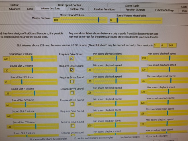

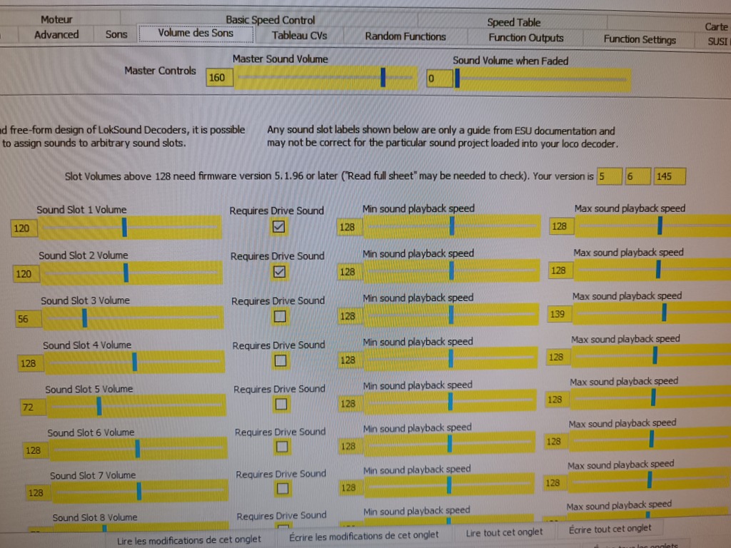

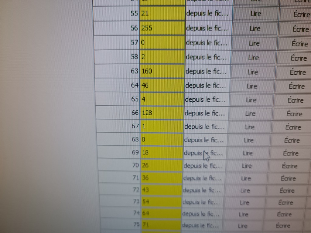

Messagepar claude57
10 Sep 2023, 17:20
bonjour
voila deux photos d ecran de décodeur pro avec les cv sons

Messagepar ClaudeF
29 Sep 2023, 12:04
Réponse tardive mais réponse quand même :mrgreen:
J'ai pu identifier l'origine du problème dans le Centre DCC. L'architecture de certains fichiers XML de JMRI sont tellement alambiqués que des CV sont ignorés. Les décodeurs V4 et V5 en font effectivement partie.
Le correctif est en cours de développement, mais en attendant voici deux fichiers ESU temporaires pour afficher quelques CV manquants. En espérant que cela puisse suffire en attendant la nouvelle version de l'application.
ESU_LokSoundV4_0_Temporaire.xml
(11.48 Kio) Téléchargé 709 fois
ESU_LokSoundV5_0_Temporaire.xml
(11.53 Kio) Téléchargé 740 fois
