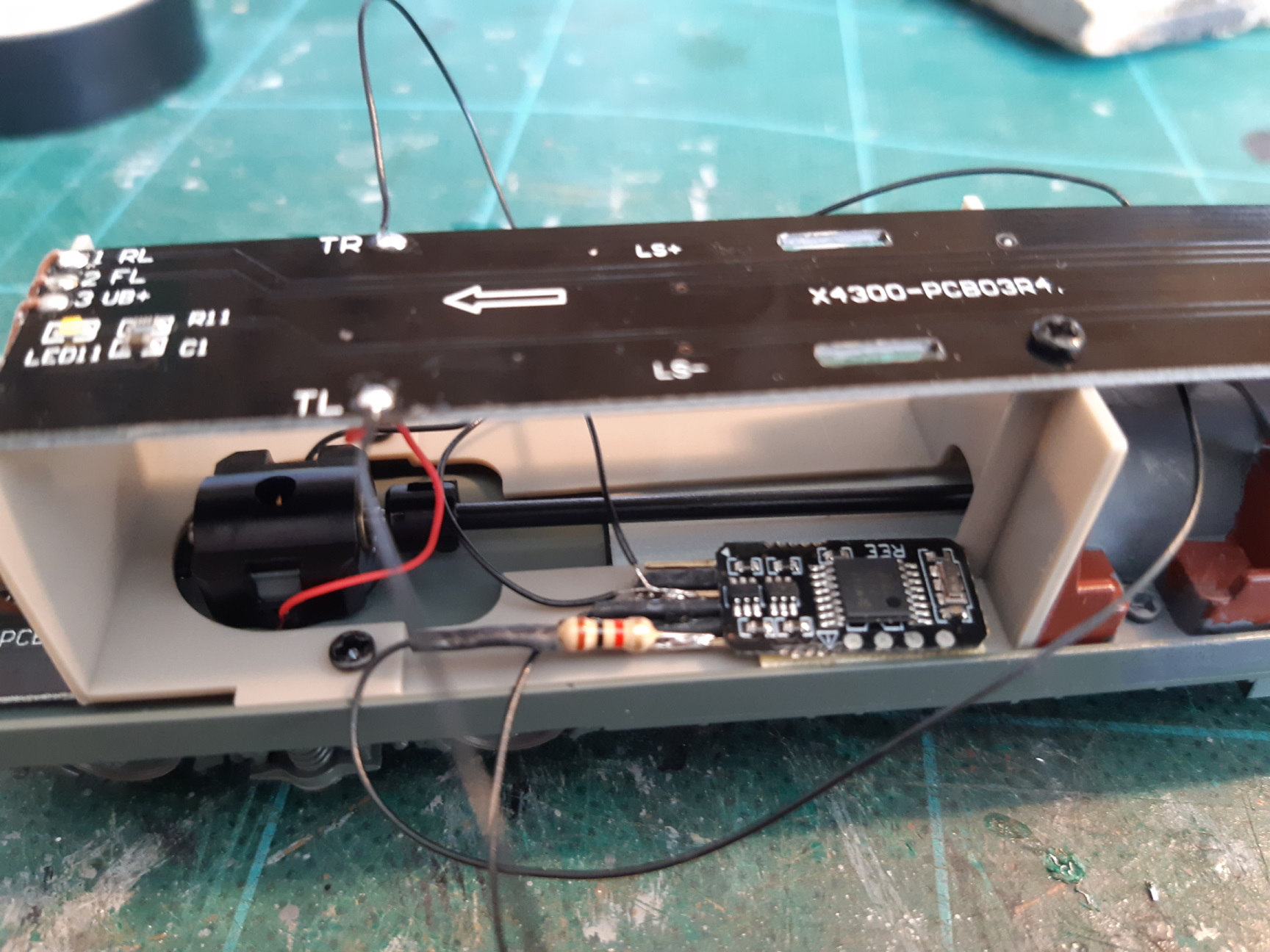

Je souhaite programmer un décodeur de fonction REE XB414 sur un EAD échelle n.
J'ai installé un décodeur Next 18 dans la motrice et un décodeur REE XB414 dans la remorque.
impossible de programmer sur la voie de programmation de ma Z21.
Est-ce que quelqu'un à la solution pour effectuer la programmation de ce décodeur de fonction.
Je vous remercie
