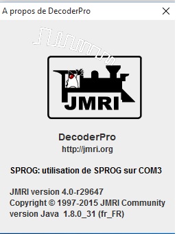

Je viens de tester pour le première fois le SPROG sous Win 10.
Dans les périphériques il n’apparaît plus sous le nom SPROG 3, c'est l'adaptateur série/USB qui est mis en priorité. Mais ça ne change rien et il fonctionne parfaitement avec DecoderPro.

Je ne pense pas que SPROG soit en cause. J'ai un SPROG 2 V2
En déroulant Contrôleurs de Bus, j'ai vu que j'avais un USB en doublon posant problème (celui qui est surligné dans l'image écran), je l'ai désactivé. Le résultat est le même.
J'ai branché le SPROG sur une autre sortie USB, le port COM est modifié normalement mais j'ai le même problème avec le Centre de Programmation de M. FERRARI.
C'est d'autant plus curieux que SPROG sur COM 3 ou autre fonctionne sans problème avec JMRI. Je pense plutôt à un bug du logiciel au moment de la connection, je suis en version 1.20. Si je change de sortie USB, le programme me dit qu'il ne trouve pas le port COM 7t, il y a un caractère de trop ?

Oui j'ai désinstallé et téléchargé la V 1.21 à partir du site.
Pas de souci à l'installation si ce n'est le certificat Windows et la mise en garde de Norton, sécurité oblige.
Le problème reste le même, j'ai un caractère aléatoire dans la zone d'affichage du port connecté et ça ne communique pas. Je n'avais pas ce problème avec Windows 7 ou XP. Quid ? Unicode ?
JMRI est OK et communique bien avec le COM 3. Attendons l'avis du concepteur.

A force de bricoler, j'ai trouvé une sortie USB où brancher SPROG et qui fonctionne avec le Centre de Programmation, Windows lui affecte le COM 10 et là ça marche.
Un COM avec 2 caractères, ça renforce mon idée qu'il y a un petit souci au niveau du logiciel. M Ferrari nous en dira un peu plus j'espère.
