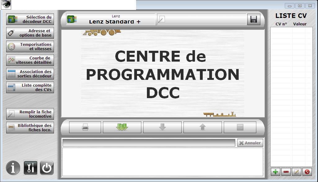

Bonsoir, j'ai bien déclaré le SPROG et la connexion est établie, en revanche voila la fenêtre qui m'est proposée, il semble manquer des éléments...

Essayez d'agrandir la fenêtre (augmenter la hauteur), on dirait que les boutons n'ont pas la place de s'afficher.
Mais cela reste étrange car normalement la fenêtre à une taille minimale à respecter, justement pour être sûre d'avoir assez de place pour tout afficher.

Bonjour, bingo, bon sang mais c'est bien sûr :D , c'était donc ça, c'est bizarre j'avais le même symptôme sur deux ordis différents.
