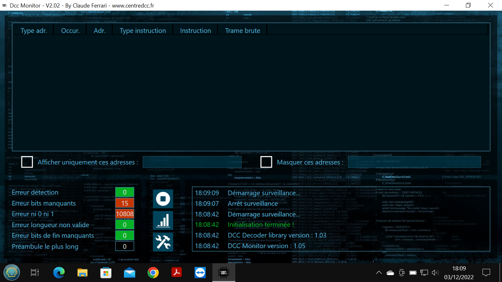

En effet sur l'interface PC je ne récupère pas les trames mais uniquement que des erreurs de trames :mur: : "Erreur bits manquants" et "Erreur ni 0 ni 1"
L'interface qui transforme le 18 V DCC en 5V est équipé d'un opto 4N35, à transistor et non d'un opto de type 6N137 avec une Nand (commande en cours). Ceci pourrait peut être expliqué cela ?
Hélas je ne dispose pas d'oscillo pour contrôler la qualité des signaux.

Pouvez-vous détailler le symptômes ? Quand vous activer la surveillance, vous voyez uniquement les compteurs d'erreurs "bit manquants" et "ni 0 ni 1" c'est bien ça ? Idéalement merci de joindre une capture d'écran.
Effectivement l'étape suivante pour diagnostiquer le problème serait d'observer les signaux à l'oscillo. D'après mes souvenirs, le 6N137 est "inversé" par rapport au 4N35, du coup si vous n'avez pas changé le programme, cela aussi expliquer le problème. Le plus simple serait d'avoir exactement les mêmes composants :mrgreen:
Oui c'est bien ça

Merci pour la capture d'écran.
Comme son nom l'indique l'erreur "ni 0 ni 1" signifie que l'Arduino n'arrive pas à "comprendre ce qu'il voit". Les signaux qui passent ne sont pas interprétables pour lui. Il y a de grande chose que cela viennent des composants.
Dites nous quand vous aurez remplacé les composants.
Bon courage !
