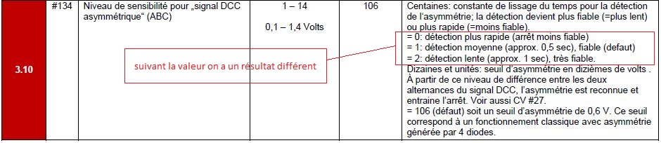

Quel est la référence du décodeur ?
Quelles sont les valeurs pour les CV 27, 134, 140,141 et 142 ?
Je ne vois pas l'utilité des CV 102 et 254 pour l'ABC

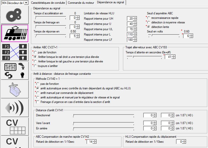

17 Jan 2024, 18:56
La CV 250 fait partie des CV d'identification des décodeurs Zimo. Donc inutile de la modifier dans le cas de l'ABC.
La CV 150 n'est pas utilisé dans la liste des CV Zimo. Donc a ne pas utiliser.
Sinon sur ma DU65 REE qui utilise un Zimo MX645P22 et qui s'arrête bien avec l'ABC j'ai :
CV 27 = 27
CV 134 = 104
CV 140 = 1
CV 141 = 0
CV 142 = 5
Et sur ma BB 63500 R37 qui utilise un Zimo MS450, j'ai :
CV 27 = 27
CV 134 = 106
CV 140 = 1
CV 141 = 52
CV 142 = 12
La Cv 141 donne la longueur de la distance d'arrêt constant
Avec quelle centrale fais tu tes modifs ?

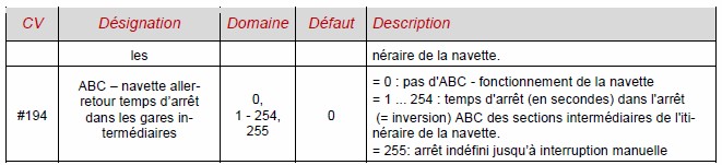

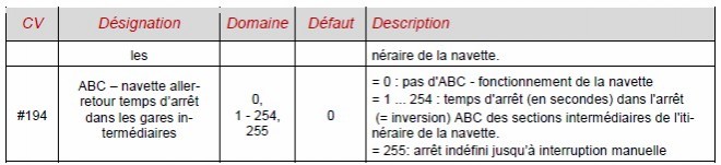

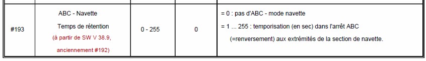

Pour l'ABC, il y a également la CV 193 pour les MX et les CVs 193, 194 pour les MS.

J'ai trouvé quelques infos sur le système ABC , si cela peut aider à voir.
Bonne journée .
Jean-Pierre

Messagepar F2020
18 Jan 2024, 10:01
suite
