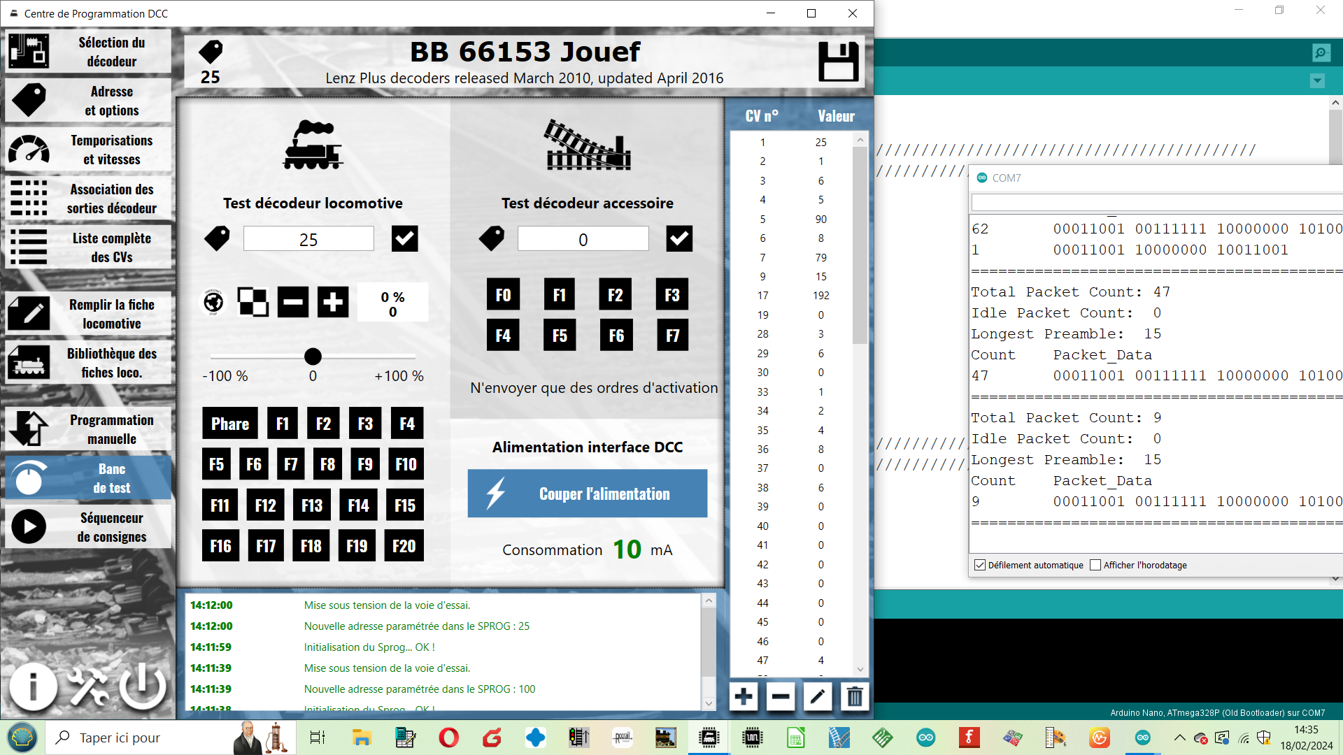

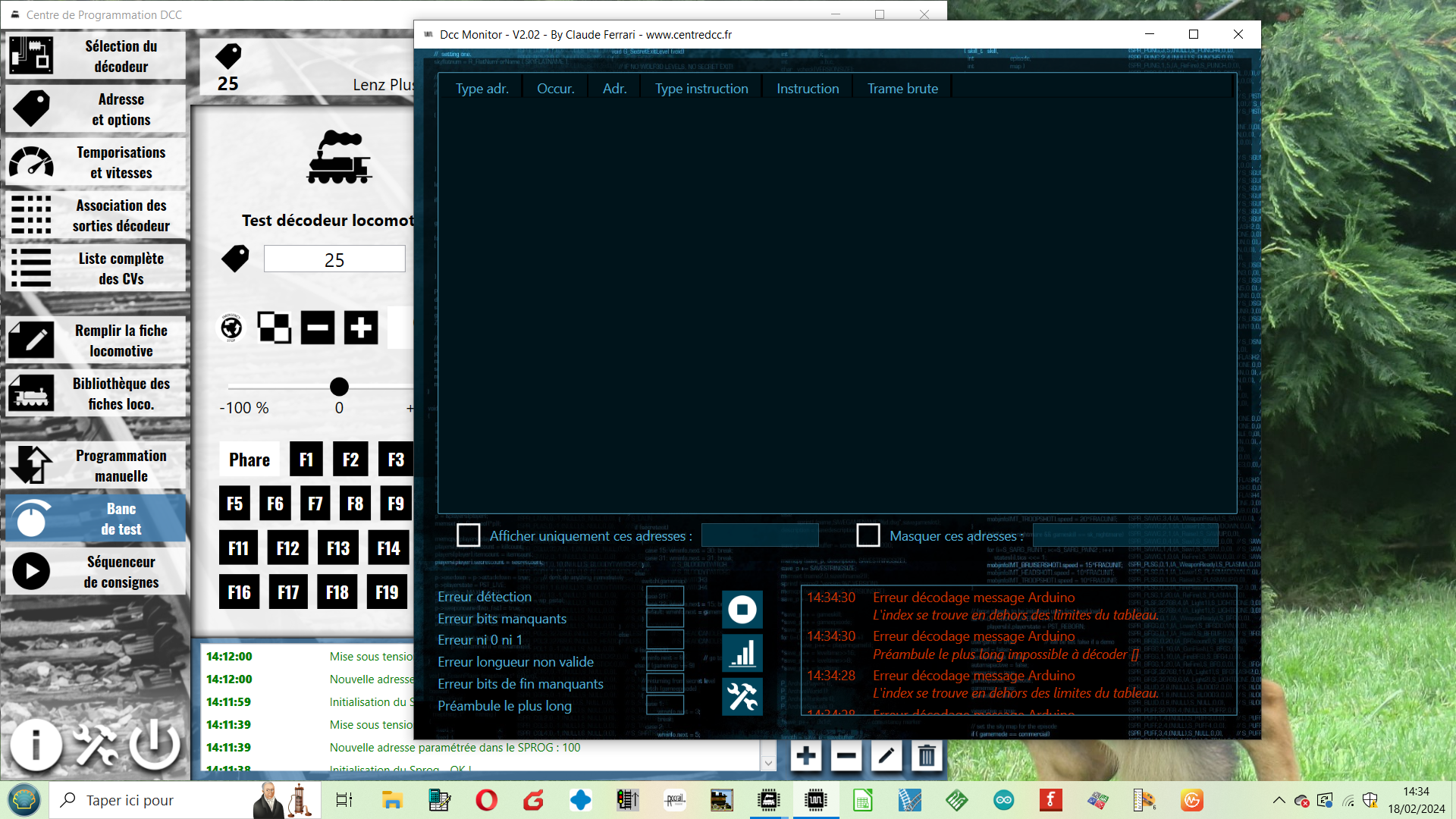

Dans un premier temps j'essaie de lire les trames (arduino nano + DCC monitor + sketc DCC_monitor ) et je n'ai que ca (voir pièce jointe) ..... à noter qu'en lisant simplement le monitor sous l'IDE (sans Dcc_Monitor) je n'ai que très rarement l'affichage d'une ligne de trame. Le plus souvent juste les "entêtes" définis dans le sketch.

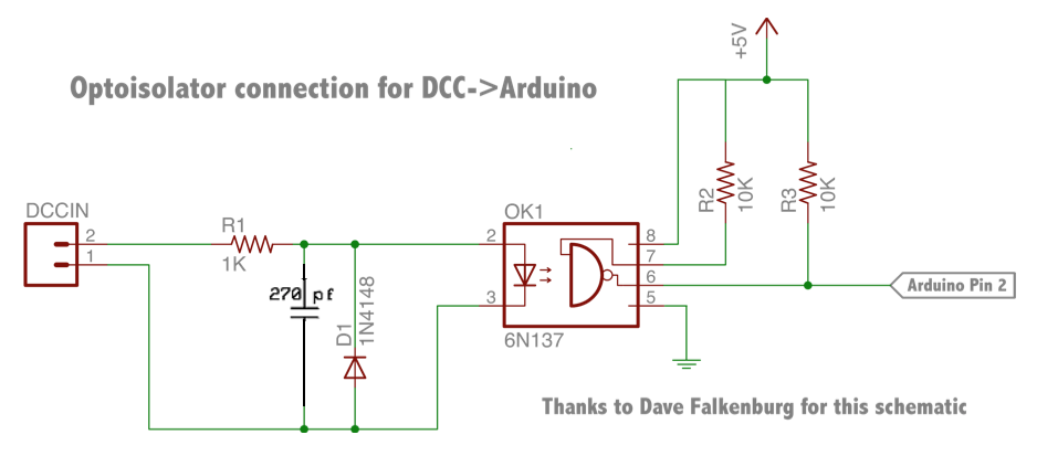

Une chose m'interroge. J'ai connecté le détecteur sur le pin 2 de l'arduino Nano comme indiqué dans ces pages
https://www.modelisme-ferroviaire-rouen ... rames-dcc/
Mais en réalité je ne trouve nulle part dans le sketch l'information sur le pin d'entrée ni sur sa configuration.

Regarde par exemple ceci: https://www.locoduino.org/spip.php?article39
Dans le code on peut lire:
#define kDCC_INTERRUPT 0 ce qui correspond à l'interruption externe INT0.
La pin INT0 sur les cartes UNO et NANO est physiquement la Pin Digitale 2.
Chaque trame DCC envoyée à ta carte via le photocoupleur entraînera donc une interruption.

Re: lecture des trames DCC
Messagepar philguen
18 Fév 2024, 12:55
Domix a écrit:Regarde par exemple ceci: https://www.locoduino.org/spip.php?article39
Merci beaucoup ... bon, ca confirme que mes connexions sont bonnes. Donc le soucis est ailleurs.

Messagepar Domix
18 Fév 2024, 14:29
Personnellement j'avais fait également ce montage et je te confirme qu'il fonctionne.
Tu utilises bien un 6N137? Eventuellement ajoute un petit condo de 270pF en parallèle de la diode 1N4148.

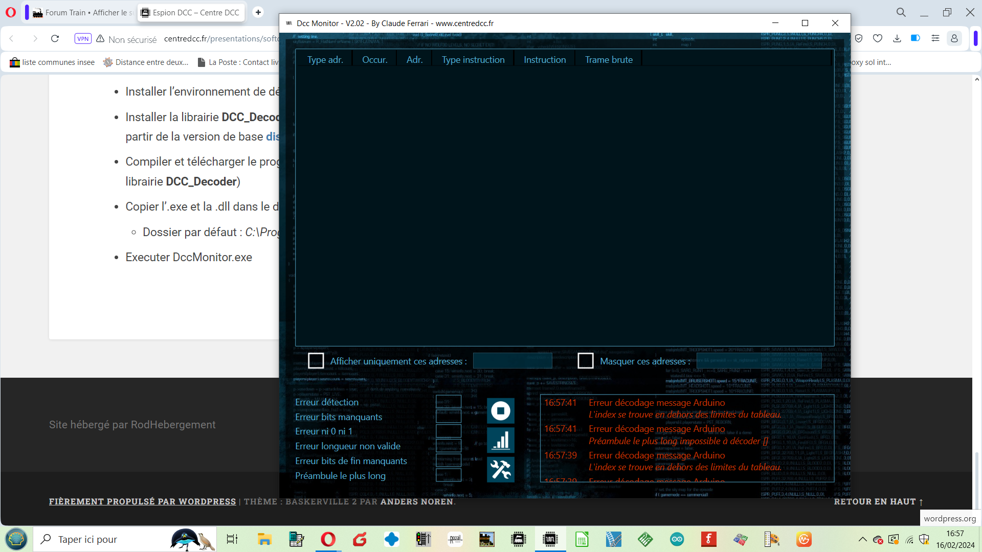

Les choses ont un epu évoluées. J'arrive maintenant à avoir l'affichage de trames avec le moniteur de l'IDE mais toujours rien avec le programme DCC Monitor.

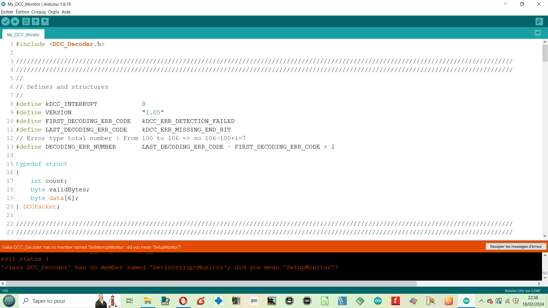

J'essaie de faire fonctionner l'application PC "DCC_Monitor" (espion DCC) avec le sketch exemple DCC_Monitor.ino de la librairie DCC_Decoder.
Si je me réfère à la page http://centredcc.fr/presentations/softdccmonitor/ il faut utiliser le sketch "My_DCC_Monitor.ino".
Je l'ai donc téléchargé mais j'ai une erreur de compilation
J'espère que Monsieur Claude Ferrarri passera vite par ici.
Bonne nuit à tous

L'erreur de compilation indique que la fonction SetInterruptMonitor n'est pas trouvée.
Avez-vous bien installé la librairie (deux fichiers) et le programme indiqués dans le lien que vous avez fourni ?
N'avez-vous pas quelque part sur votre PC une version de la librairie que vous auriez téléchargée antérieurement ?
Dans le librairie fournie par Claude Ferrari, SetInterruptMonitor est bien déclaré.
Je viens d'installer les trois fichiers concernés ensemble dans un répertoire temporaire (j'ai une autre version de la bibliothèque présente sur mon PC) et, afin que le programme My_DCC_Monitor.ino aille bien chercher la bonne librairie, j'ai modifié la ligne
Code: Tout sélectionner
1 #include <DCC_Decoder.h>
comme ceci :
1 #include "DCC_Decoder.h"
Le programme compile sans erreur.
