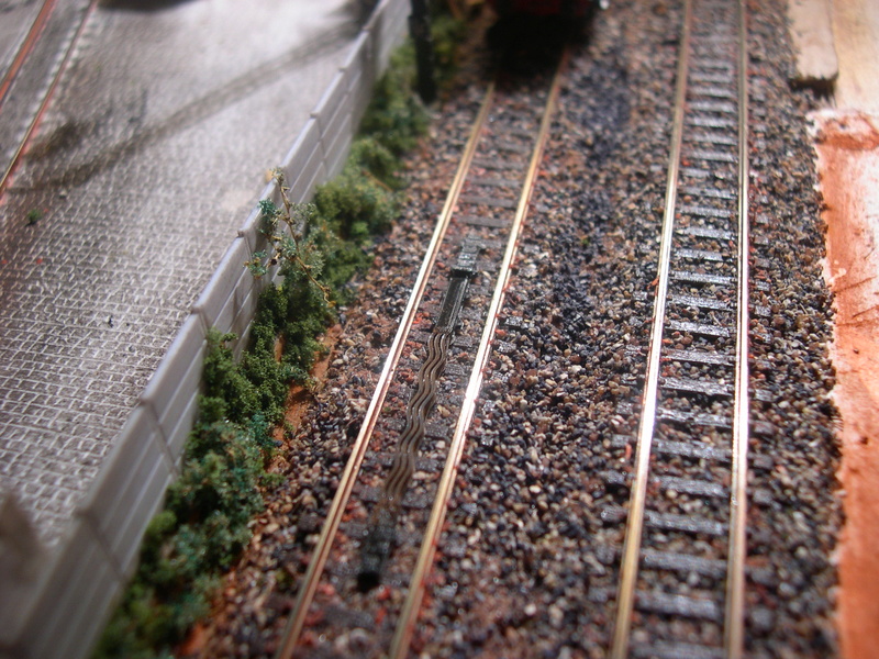

J'ai un copain qui est passé ce matin à la maison et est reparti avec tout un tas d’accessoires de décor à coller sur son réseau: barrières diverses, portail coulissant pour son EP, crocodiles, ...
Il est tellement content qu'il a mis une photo sur le portail du N:
La quasi totalité de ce que je fais est en libre accès et publique. Je n'en tire aucun avantage d'aucune sorte puisque je ne sais même pas qui télécharge les modèles.
C'est uniquement pour permettre l'accès à des accessoires à pas cher.
