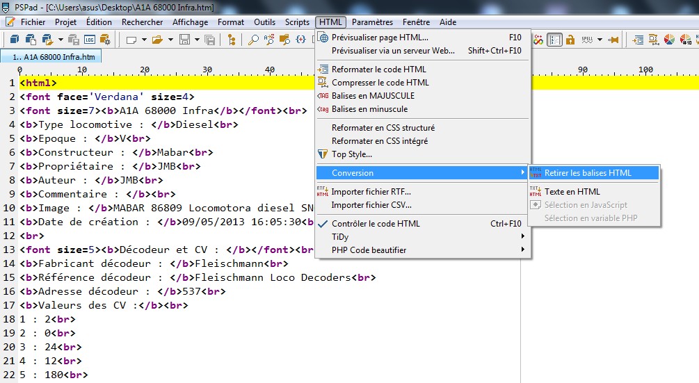

Avec un bon éditeur, l'opération de remplacement des ":" par "autre chose" dans un fichier HTML est faite très facilement.
Par exemple, avec PSPad (gratuit) :
1. on ouvre le fichier HTML
2. en une seule opération on enlève automatiquement toute les balises HTML (une option dans le menu)
3. en une seule opération, on change les ":" par ce que l'on veut, dans l'ensemble du fichier ou que dans une zone préalablement sélectionnée.
Cordialement.
Jean-Michel :coucou:

Par contre, j'ai essayé de me servir de l'outil de suppression des balises HTML, il me vire bien plus que ça :gne:
Je passe de 66 lignes à 8. Si je fais d'une autre manière il me laisse le texte ce qui polu :roll:
Mais bon, je n'ai peut-être pas compris comment il fallait le faire :ange2:

Escargot a écrit:...il me vire bien plus que ça :gne: Je passe de 66 lignes à 8....
C'est très curieux car quand je fais ici l'opération à partir d'un fichier export en HTML d'une loco répertoriée dans le Centre de programation, le fichier obtenu fait 76 lignes. Une fois l'opération de suppression de "Retirer les balises HTML" faite, le fichier texte obtenu ne fait plus que 71 lignes, ce qui est tout à fait normal puisque 5 lignes ne comportaient que du code HTML, comme les lignes 1 et 2 de l'exemple ci-dessous.
A tout hasard, l'éditeur dont nous parlons est ici : http://www.pspad.com/fr/
Et l'opération de suppression des balise HTML est obtenue comme ceci :
Jean-Michel

J'ai bien fait de soulever le problème, je viens de le refaire et ça marche très bien :cool:
Je vais quand même regarder si je ne peux pas faire ces opérations directement dans Excel avec une macro et un simple bouton :roll:
