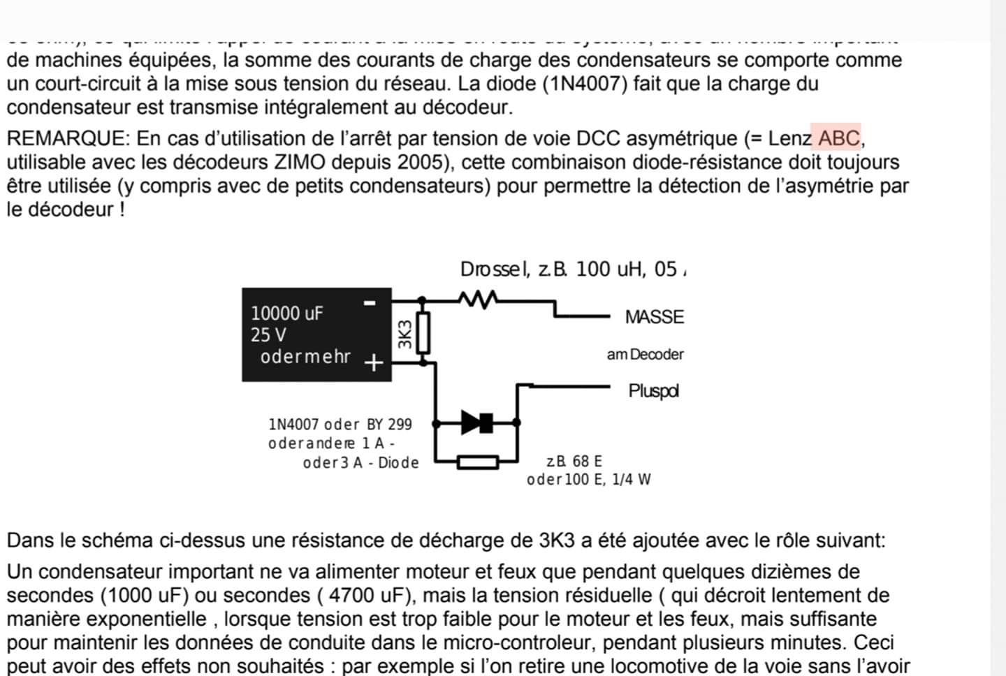

assemblage de diode fait maison. les décodeurs ESU sont opérationnels avec ce montage .
4 diodes en série et une inverse pas sortir de polytech pour la faire.
par contre on m'a donné une info partielle sur ZIMO et powerpack en PJ qui aurait le reste du doc ?

Il ne faut pas sortir de polytech mais il faut peut être choisir les bonnes diodes.
Mes Zimo n'ont pas de réserve d'énergie (Powerpack est une système breveté par ESU) et fonctionnent très bien sans avec l'ABC.

"qui aurait le reste du doc ?"
voir
http://www.cdfinformatique.com/acatalog ... 63MX64.pdf
page 30

Attention, le document date une peu (08/2006) Les décodeurs décrits ne sont plus produits. Certaines Cv sont toujours d'actualité d'autres non.
