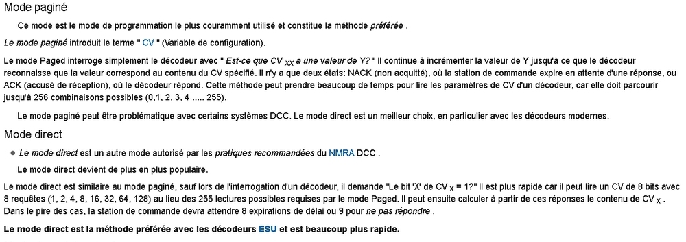

Merci Claude F. pour votre réponse à propos du mode paginé.
Etant un peu fâché avec la langue Anglaise, j'ai passé l'article concerné dans Glouglou Traduction et le résultat était acceptable et pas trop "exotique".
Cela m'a permis de cerner un peu la chose et surtout d'en déduire que (si j'ai bien compris) le mode paginé est beaucoup plus long que le mode direct pour l'interrogation des CVs et que de nos jours et notamment avec les décodeurs ESU et les décodeurs modernes il vaut mieux employer le mode "Direct", plus rapide.
Le mode paginé ne semble plus vraiment nécessaire ou du moins justifié de nos jours à priori (là aussi si j'ai bien compris).
Donc ne pas cocher l'option "Activer la pagination" et effectivement je ne l'avais jamais cochée et jamais rencontrés de soucis particuliers par rapport à cela.

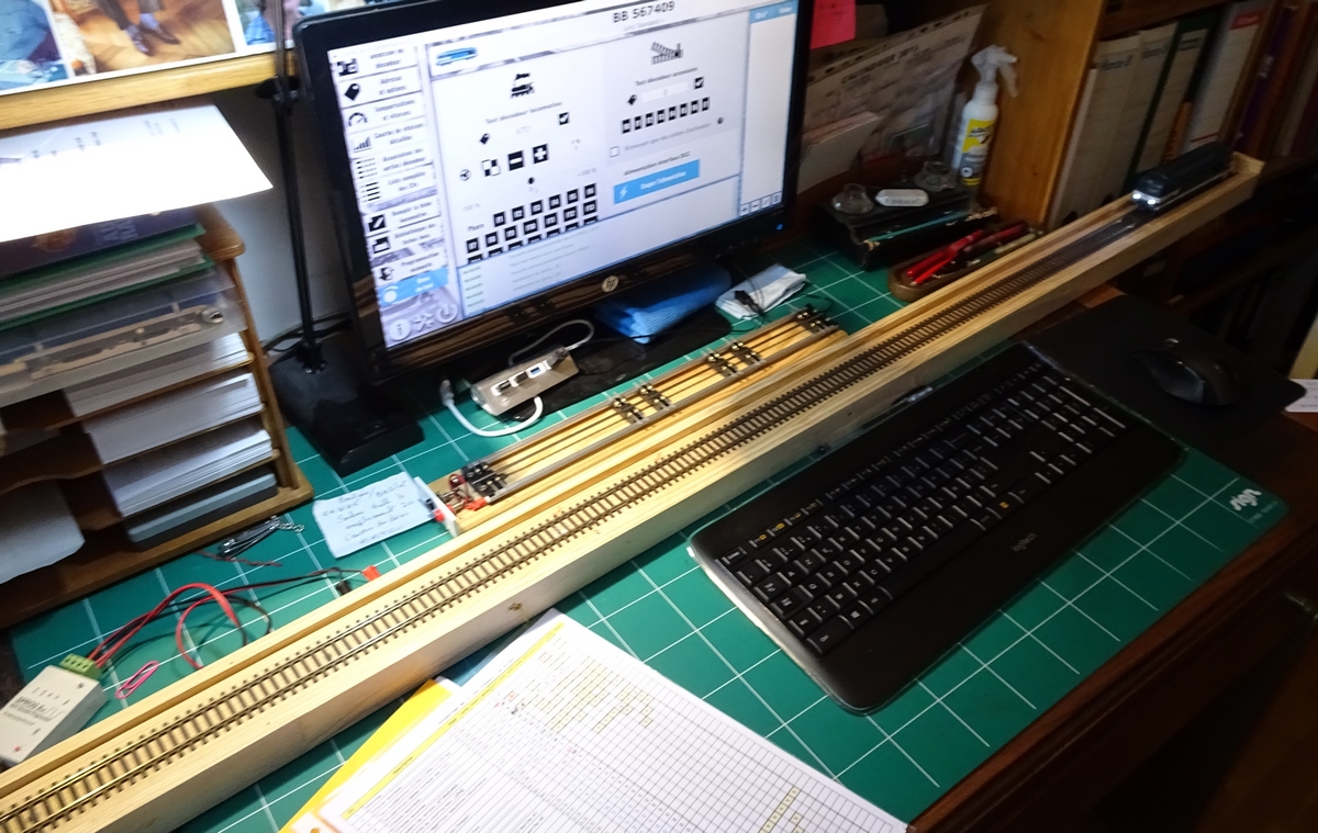

Sinon pour Claude, pour l'instant essai sur voie de programmation de ma loco "test" pour me familiariser avec centre DCC et ainsi j'ai put améliorer considérablement les séquences de roulement de cette loco.
voici la fiche détaillée
BB 567409.pdf
(66.8 Kio) Téléchargé 287 fois

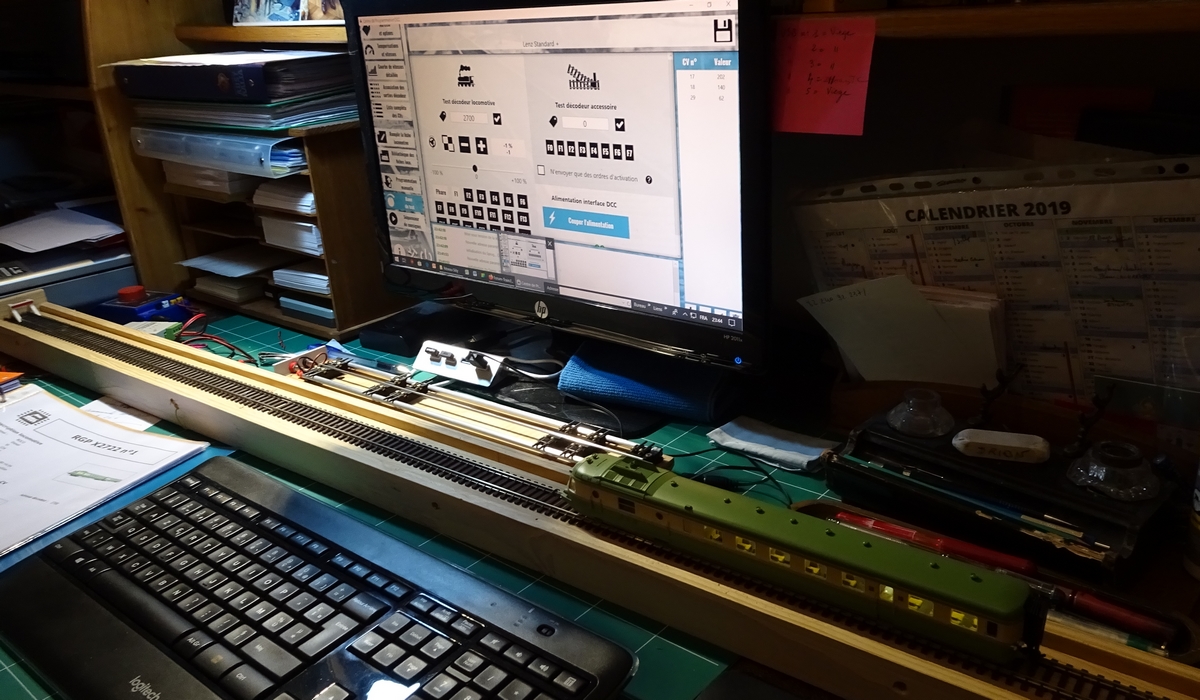

je m'y suis remis avec une 2ème loco
dont voici la fiche :
RGP X2722 n°1.pdf
(107.33 Kio) Téléchargé 274 fois
Et là curieusement avec le même décodeur que la précédente, comme vous pouvez le voir beaucoup moins de CV apparaissent ? J'ai du louper qq chose ?
Bon...enfin elle fonctionne bien et mieux qu'avant :D

Belle installation :)
La liste des CVs (que ce soit dans l'application ou dans le fichier PDF) représente les CVs dont on a intentionnellement modifié la valeur. Dis autrement, la liste de CVs se complète au fur et à mesure que l'on modifie des paramètres dans les divers écrans.
Par exemple si pour une locomotive donnée, je ne modifie que l'écran "adresse", et que j'exporte ensuite la fiche : la liste ne contiendra que quelques CVs (CV1, CV29, etc...). A l'inverse si je modifie tous les écrans pour une autre locomotive, alors la liste des CVs sera beaucoup plus longue.

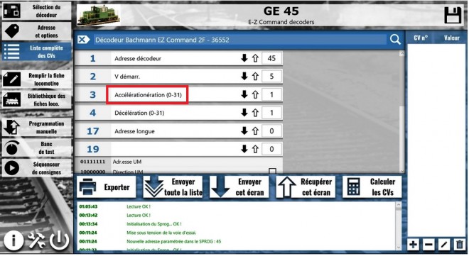

Re: Centre DCC Version 2.00 disponible !

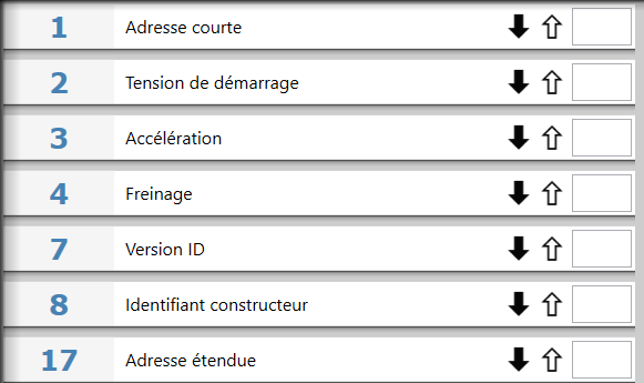

Messagepar papybricolo
06 Nov 2019, 02:16
Ahhh je t'ai trouvé du travail Claude :D sur le CV 3 ici :
Messagepar ClaudeF
06 Nov 2019, 11:01
Euh... Je n'arrive pas reproduire le bug avec (à priori) le même décodeur. C'est un décodeur que vous avez ajouté vous même ?

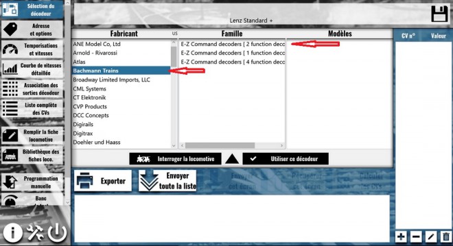

06 Nov 2019, 20:48
Non Claude, j'ai choisi dans la liste comme ceci :

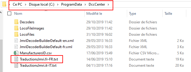

Messagepar ClaudeF
07 Nov 2019, 17:44
:gratte: Très étrange...
J'ai choisi exactement le même décodeur et j'observe une traduction normale :
Il y a forcement une différence quelque part...
Pourriez-vous svp m'envoyer le fichier "TraductionsJmri.fr-FR.txt" qui se trouve dans le dossier "C:\ProgramData\DccCenter" ? Ce fichier contient les traductions françaises pour la liste des CVs
07 Nov 2019, 20:57
Me revoilou :D
Ok Claude (je ne savais même pas qu'il y avait ces éléments dans mon PC) :oops:
Voilà, mais j'ai été obligé de recopier sur un Word, car je n'arrive pas à joindre un txt ici
traduction JMRI.docx
Messagepar Jeanmi67
07 Nov 2019, 21:12
Ce qui est curieux, c'est que la chaîne "(0-31)" qui apparaît dans le texte des CV 3 et 4 de papybricolo n'existe pas dans le fichier de traduction...
