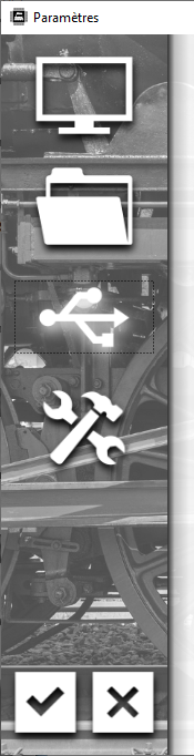

d'après ce que j'ai compris. Vous allez dans DCC programmation et tout en bas à gauche vous cliquez sur les outils, entre le i et le bouton marche arrêt.
Vous déroulez la page de droite et vous arrivez sur le sprog.
Vous cliquez sur paramètres avancés et, là vous avez les crans.
Il n'y a plus qu'à.
On peut aussi cliquer sur les icones à gauche pour sauter directement à la section souhaitée :mrgreen:

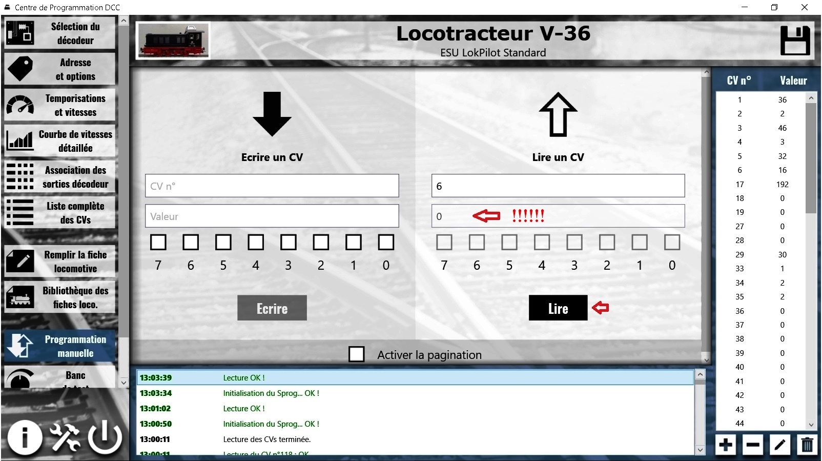

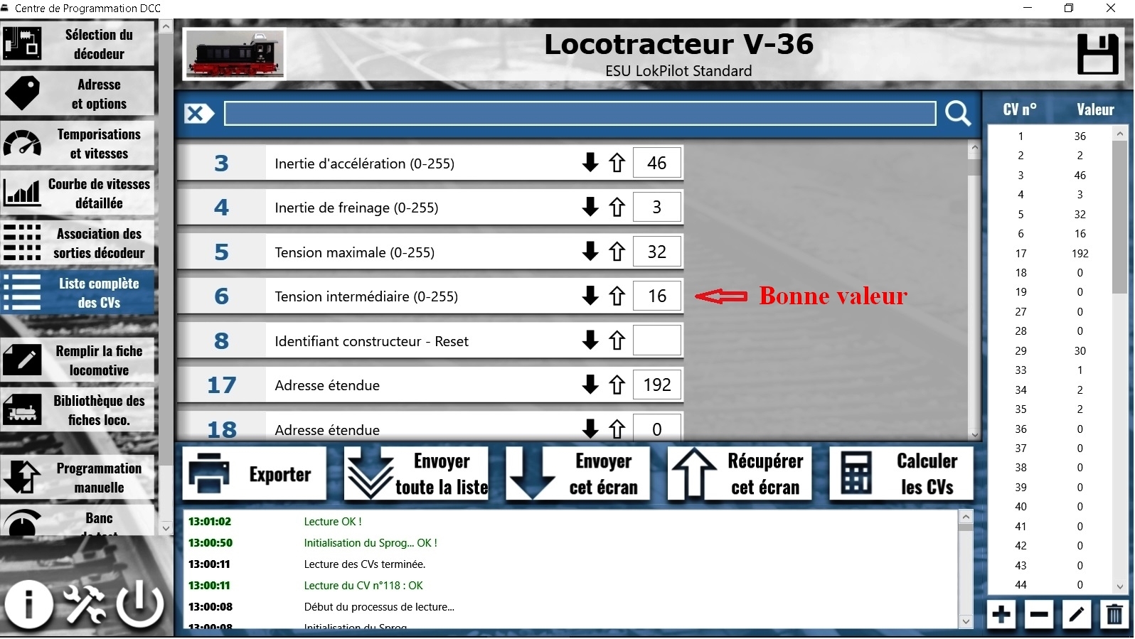

Ahh beinh j'ai parlé trop vite tout à l'heure
j'ai programmé une loco et dans le CV6 j'ai une petite différence entre 2 écrans
1 la liste complète des CVs
2 la programmation manuelle = à la lecture j'ai la valeur 0 !!!!
c'est pas très grave pour moi, juste pour le signaler
L'affichage est à priori correct dans les deux cas :
Ecran "Liste des CVs" : quand on entre dans cet écran, les valeurs sont récupérées depuis la colonne de droite et NON depuis le décodeur. Sur votre capture d'écran on constate dans la colonne de droite "CV6 = 16", donc dans l'écran on a bien "CV6 = 16". Pour effectuer une lecture de tous les CV de cet écran il faut cliquer sur le bouton en bas "Récupérer cet écran"
Ecran "programmation manuelle" : Quand on clique sur "lire" on va réellement lire la valeur du CV. Donc à priori dans votre décodeur CV6 = 0. Votre liste de CV n'est pas à jour.
Merci Claude de répondre si rapidement,
c'est la première fois que cela m'arrive :oops: d'avoir ces diffrérences
c'est pas cool alors si ce n'est pas dans le décodeur , j'y retourne
bonne journée
