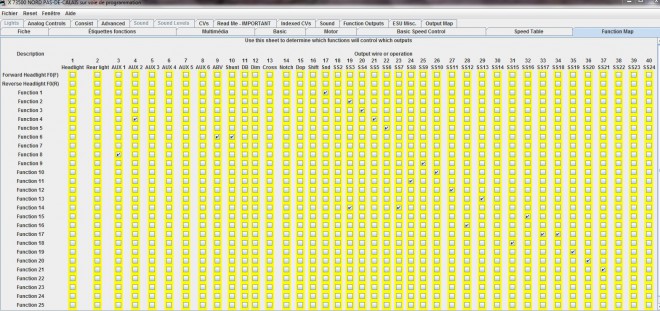

J'ai un souci avec mon X73500 NPDC sonorisé.
Lors de l'activation de la fonction F7 qui doit allumer l'éclairage intérieur de l'autorail, j'ai également une annonce qui se fait, je voudrais la supprimer mais impossible de trouver le solution, quelqu'un peut il m'aider
j'ai fait une capture d'écran du sprog
Merci d'avance
Jch

C'est bien ce qu'il y a dans le décodeur ? Parce que là je ne vois rien pour F7. Mais l'écran est peut-être tronqué.

En fait le décodeur est un esu sonore, sur la fonction F7 il y avait au départ uniquement l'annonce sonore,Maxence que tu connais certainement lors de ta venue à st amand m'a rajouté l'activation de l'éclairage intérieur sur cette fonction mais a omis de désactiver l'annonce sonore.
J'ai essayé de regarder dans le paramétrage avec mon sprog mais je ne trompe pas la solution

Oui j'avais reconnu l'onglet ESU.
Tu as bien effectué une lecture complète ?
