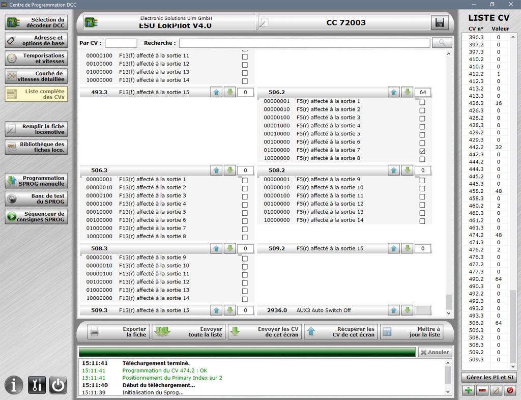

Je suis équipé d'un SPROG 3, et j'ai la version 1.24 du centre de programmation DCC.
Je viens d'installer un Lokpilot V4.0 dans une 72000 Roco.
Première chose, j'ai tout en bas de la fenêtre principale un CV 2936.0, qui devrait être CV 293.0 (AUX3 AutoSwitch Off)

Voici la capture d'écran demandée:

Merci, vous avez déniché une erreur dans le fichier XML correspondant au décodeur LokPilot V4 ! Le CV 2936.0 était une faute de frappe. j'ai corrigé le fichier xml (voir pièce jointe) et il sera inclue dans la prochaine version du Centre de Programmation DCC.

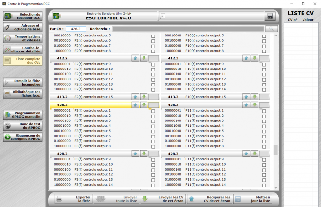

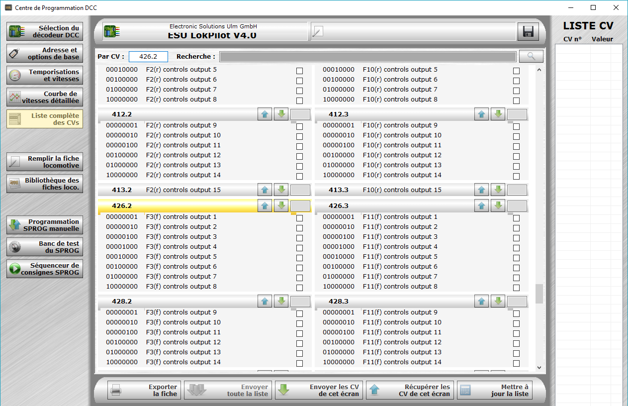

J'ai comparé la notice du décodeur LokPilot V4 et la liste dans le centre DCC et de mon point de vue il n'y a pas de décalage. Parle-t-on de la même chose ? Pour essayer de clarifier tout ça, voilà ce qu'on observe :
Dans la notice on peut voir, par exemple, que la touche F3 (en mode "marche avant") est paramétrée par le CV 426.2
On observe la même dans le centre DCC :
Peut être vouliez-vous parler non pas des fonctions mais des sorties ? Dans ce cas oui il y a un décalage de numérotation, ou pour être précis : ce sont deux façon de décrire les sorties physiques. Dans la notice officielle, bien entendu, vous avez le nom exacte de la sortie physique. Dans le centre DCC, qui s'appuie sur des fichiers génériques, la dénomination n'est pas aussi précise ; les sorties sont en générale appelées "sortie n°1, sortie n°2, etc...
Dans ce cas précis, "output 1" correspond à "Head Light", "output 2" correspond à "Backup Light", "output 3" correspond à "AUX 1", etc...
En espérant vous avoir éclairé...

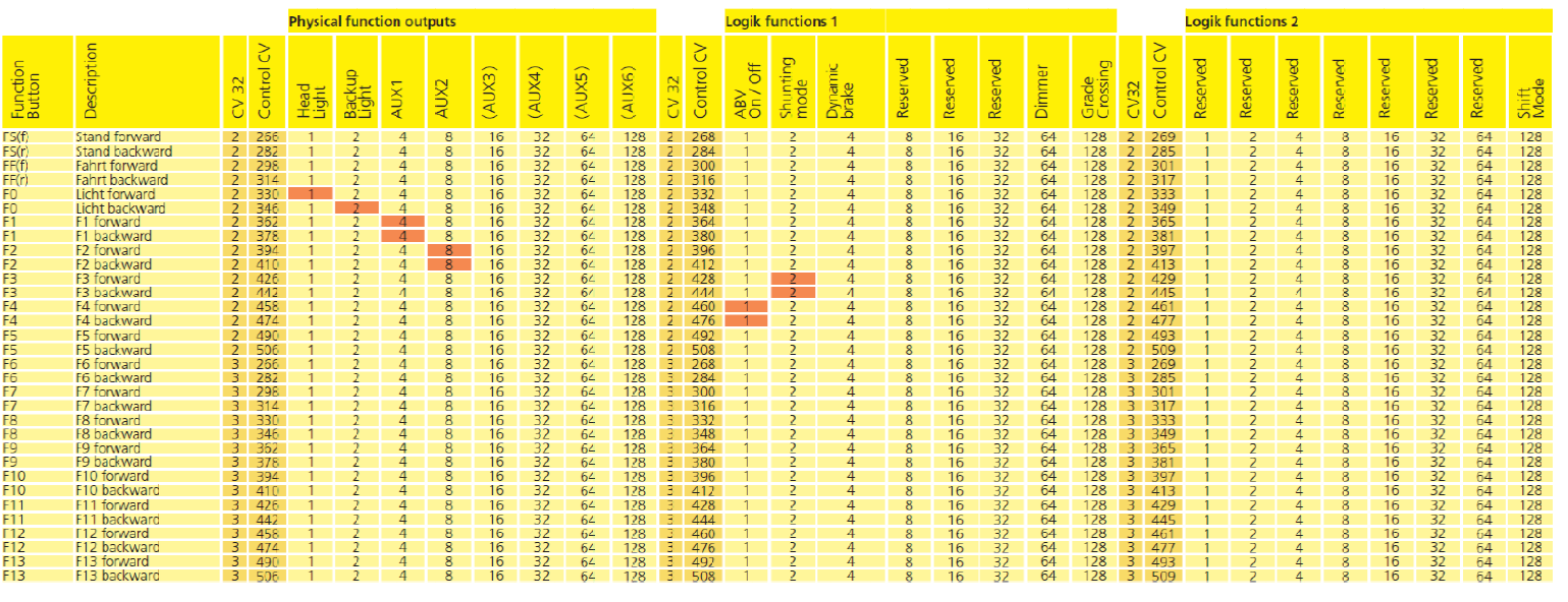

J'ai trouvé sur un post du forum un tableau Excel hyper bien fait qui reprend toutes les CV du mapping des fonctions ESU. J'ai bidouillé, essayé, et comme ça marchait plutôt bien, je me suis saisi à la main 336 CV dans la colonne de droite du Centre de Programmation DCC avec tous les réglages comme je les voulais! Et ça fonctionne à merveille! Long, mais bon!

contant que mon tableau ai pu t'aider. ;)

Il m'a surtout aidé à bien comprendre la logique de programmation ESU! Merci!
