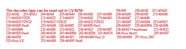

Concernant le modèle de décodeur, de très nombreuses marques, dont ESU et ZIMO entre autres n'utilisent pas/plus le CV7 seul, plus qu'insuffisant aujourd'hui pour indiquer modèle/version ou type de décodeur.
Exemples:
:arrow: Zimo utilise les CV 7 et 65 (version du Firmware Zimo), 250 à 253 pour indiquer le modèle de décodeur, cf doc §3.3 entre autres

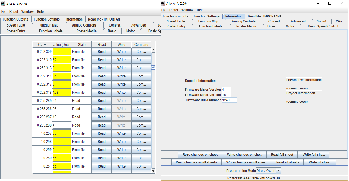

:arrow: ESU utilise sur les V4 les CV indexés suivants: CV31=0, CV32=255, CV285,286,287,288, voila ce que ca donnait il y a un an en (version 4.15.9240). Depuis on est passé en version 4.16.9247 sauf pour les Loksound micro en 4.16.9248.
Ecrans JMRI
JMRI, lorsqu'il sait les décoder, utilise ces infos pour déterminer modèle et version de code du décodeur et adapter ses onglets au décodeur détecté.
