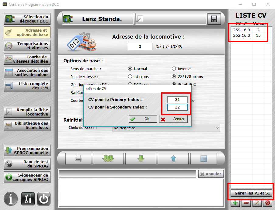

Comme l'indique l'erreur : il faut définir le Primary Index (et le Secondary Index) quand on veut jouer avec les CV indexés :mrgreen:
Dès que l'on ajoute un CV indexé à la colonne de droite, le bouton "Gérer les PI et SI" apparaît, ce qui permet de définir le PI (Primary Index) et le SI (Secondary Index). Voir capture d'écran.
De mémoire, chez ESU, le PI = 31 et le SI = 32

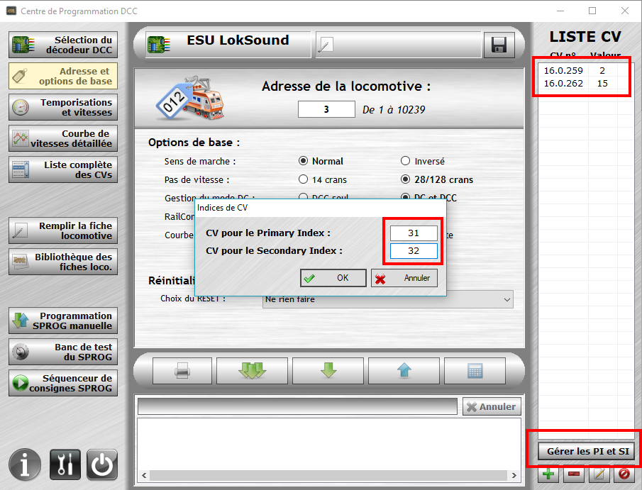

Toutes mes confuses ! :siffle:
J'ai répondu trop vite et j'ai inversé les valeurs. La syntaxe attendue par le centre DCC est :
[CV].[CV_PI].[CV_SI].
Il faut mettre en premier l'adresse du CV visé.
Cela explique le message d'erreur, le CV_SI ne peut accepter une valeur supérieure à 255
J'ai corrigé la capture d'écran avec la bonne syntaxe.
Désolé pour l'erreur...
