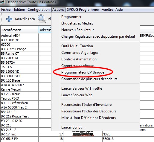

Si vous savez que, pour un décodeur particulier, des CV sont modifiables mais qu'elles n'apparaissent pas dans le "masque" de ce décodeur, ou que ce "masque" n'existe pas, il est possible facilement de les lire ou de les modifier quand même avec l'outil "Programmateur CV unique" du programme JMRI :
=> Menu "Actions", puis "Programmateur CV unique"
L'utilitaire de programmation s'ouvre alors et son utilisation est assez simple.

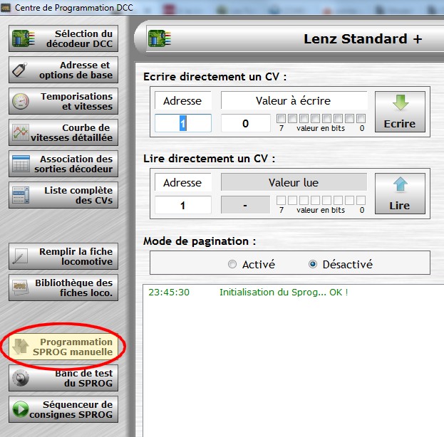

Je pense qu'avec le Centre de Programmation DCC, il est aussi possible de faire la même chose en sélectionnant la fonction "Programmation SPROG manuelle" dans le menu de gauche :

Merci je vais essayer avec la programmation du sprog manuel . J essaie de faire les modifs de CV de Mr Limousin sur le site espacerails.com merci encore Jean marie

Bonjour je suis entrain de voir d ou vient mon problème pour sprog manuelle ca marche mais pas évident
