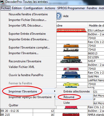

JB04 a écrit:Puis "fichier sauvegarde" pour avoir ma loco dans le DecoderPro.
Dans DecoderPro, vous avez les deux options (dans l'onglet "Fichier") "Exporter l'inventaire complet..." et "Importer l'inventaire..." (voir première image ci-dessous).
Vous avez également, mais ce n'est pas une sauvegarde au sens informatique du terme, la possibilité d'imprimer l'ensemble de vos fiches locos :

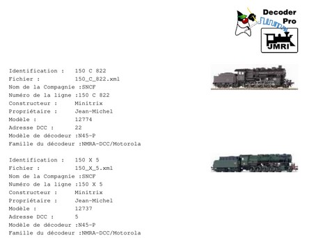

Qui vous permettra d'obtenir cet état :
Vous pouvez, avant d'imprimer, avoir un aperçu à l'écran de cet état avec l'option "Imprimer aperçu inventaire".

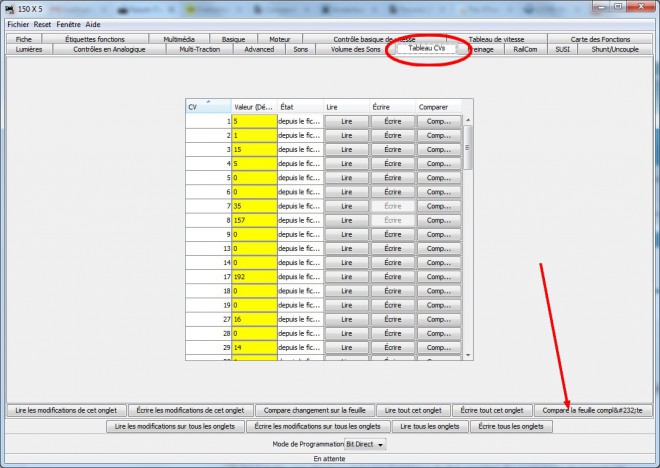

Dans le programmateur d'une machine (dont le décodeur aurait perdu ses paramètres), aller dans l'onglet "Tableau CVs".
En bas à droite, vous cliquez sur le bouton "Compare la feuillet complète" (il y a une erreur de paramétrage concernant les caractères accentués dans JMRI).
JMRI va alors comparer toutes les valeurs de CV mémorisées dans le programme aux valeurs lues dans le décodeur.
Il mettra en surbrillance toutes les divergeances.
Il vous suffira alors de cliquer sur les boutons "Écrire" de chaque CV non concordante pour écrire dans le décodeur la valeur qui était mémorisée de ces CV.
