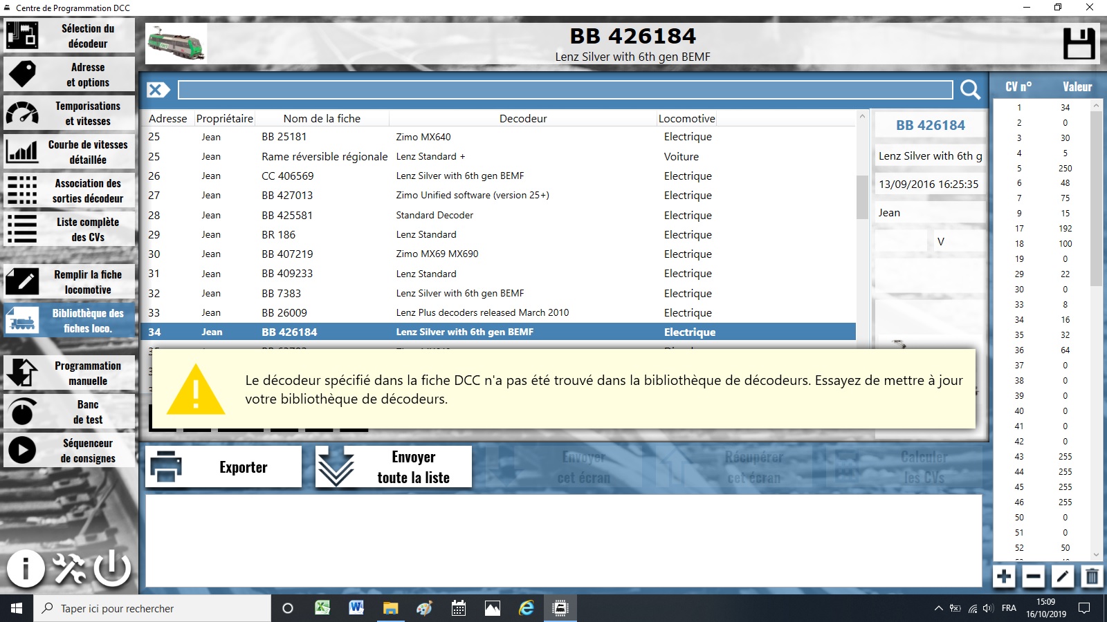

J'ai rebalayé la liste des machines et je n'ai pas pu reproduire l'erreur du reset, alors je ne sais pas si ça vaut la peine de creuser le sujet.
Par contre j'ai découvert un petit problème quand la liste des décodeurs n'est pas à jour (c'est la même liste que dans la version précédente donc je ne comprends pas le message) mais cette fenêtre d'information très utile par ailleurs ne se ferme pas quand on change de loco. voir copie d'écran

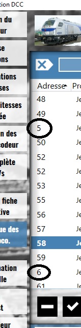

J'ai vu aussi que le tri numérique des adresses doit être traité sous forme de chaine car le 2 vient après le 19 cf image écran.
Encore merci pour le travail fourni pour satisfaire notre passion.

Super, merci pour ces nouveaux retours ! J'ajoute à ma "todo list" ces deux petits détails à régler (cacher le message d'avertissement quand on change de fiche et le tri des adresses) :geek:
Par contre je dois comprendre pourquoi ce message s'affiche alors qu'a priori le décodeur est présent dans votre liste de décodeur... Désolé je vais encore vous embêter, pouvez-vous m'envoyer la fiche qui affiche ce message d'avertissement ?

pour la numérotation des locos, je crois qu'il faut mettre 01, 02, à la place de 1,2

BB 26009.xml
(5.11 Kio) Téléchargé 280 fois
Pas de problème si cela peut servir

Concernant l’avertissement sur la fiche BB 26009, tout est normal en fait ! :geek:
La version 2.00 embarque un répertoire de fichiers décodeurs plus récent et le décodeur Lenz Plus decoders released March 2010 n'existe plus :arrow: Il est donc normal que l'application lance cet avertissement.
En cherchant dans les décodeurs Lenz on s'aperçoit qu'ils l'ont renommé en Lenz Plus decoders released March 2010, updated April 2016.
Donc il suffit de modifier votre fiche et utiliser ce nouveau décodeur ! (N'oubliez pas de cocher la case "Conservez la liste des CVs existante..." pour ne pas perdre vos CVs lors du changement de décodeur)

OK, merci beaucoup.
