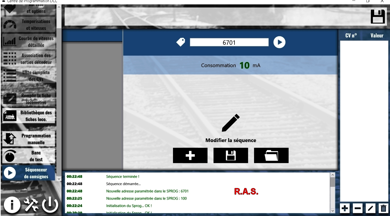

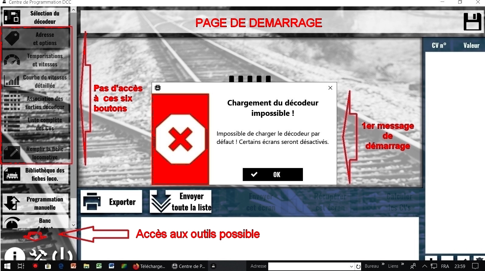

Voilà ou j'en suis d'abord avec la dernière mise à jour du 29/10 j'ai put m'aventurer + loin (je précise que je suis avec Windows 10)
voici mes copie d'écran :
1ère page : même message qu'avec la version précédente et pas d'accès aux 6 boutons dans l'encadré

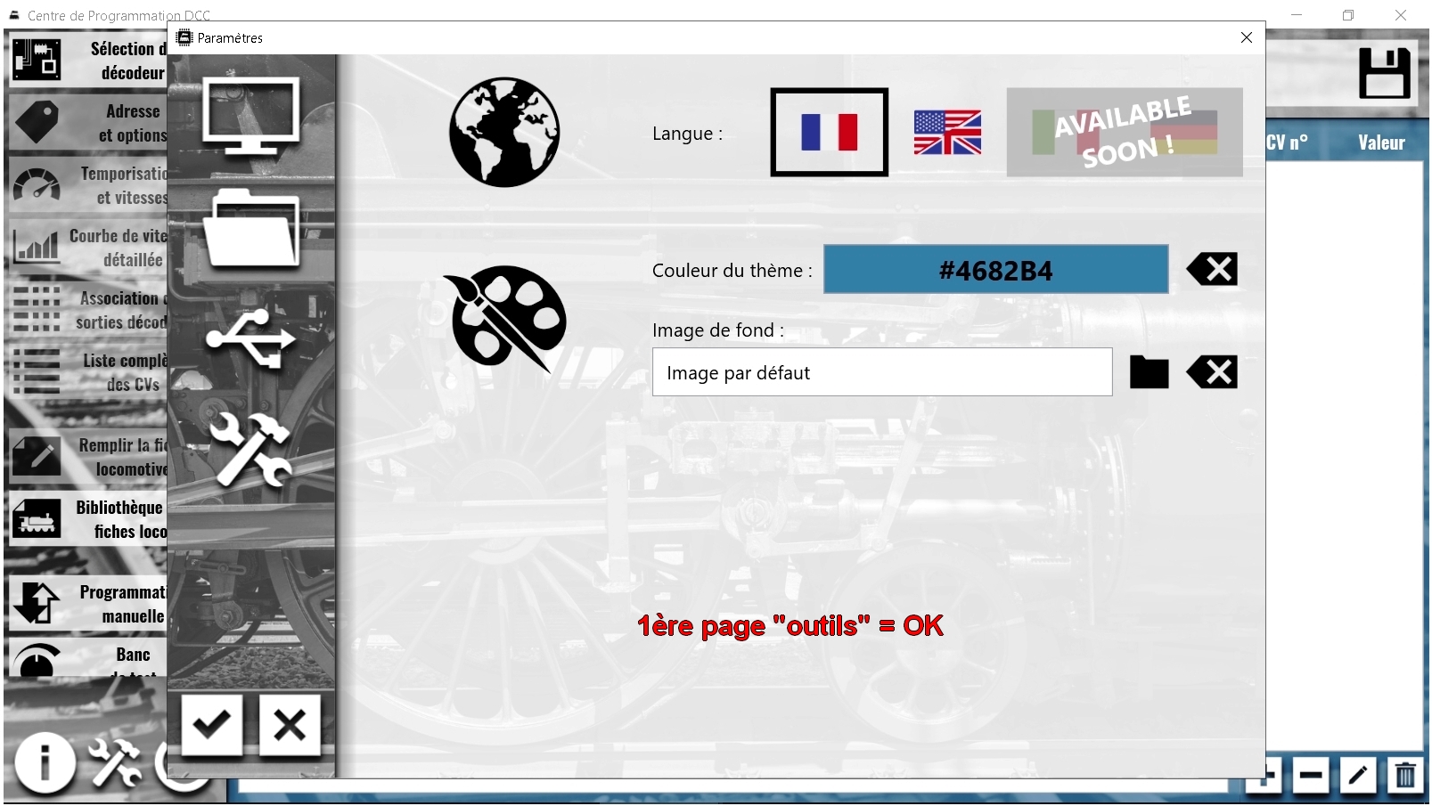

Par contre je n'avais pas le bouton "outils", maintenant ça fonctionne

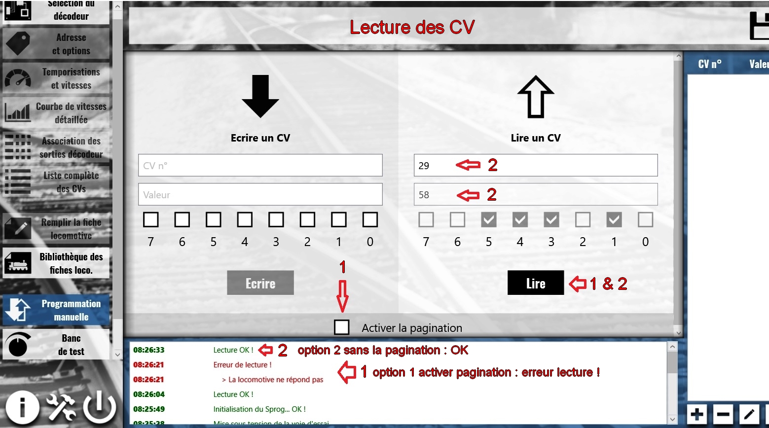

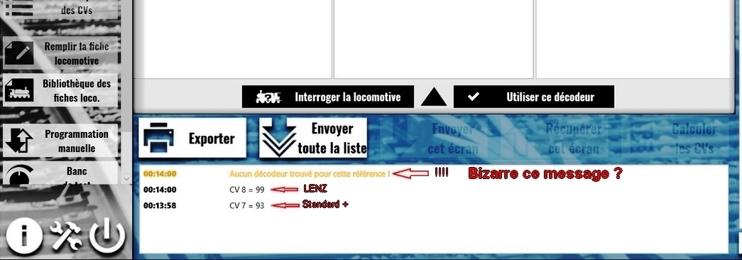

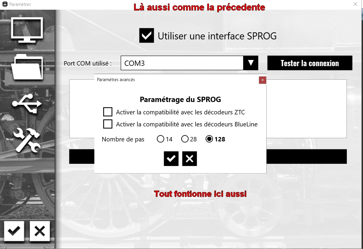

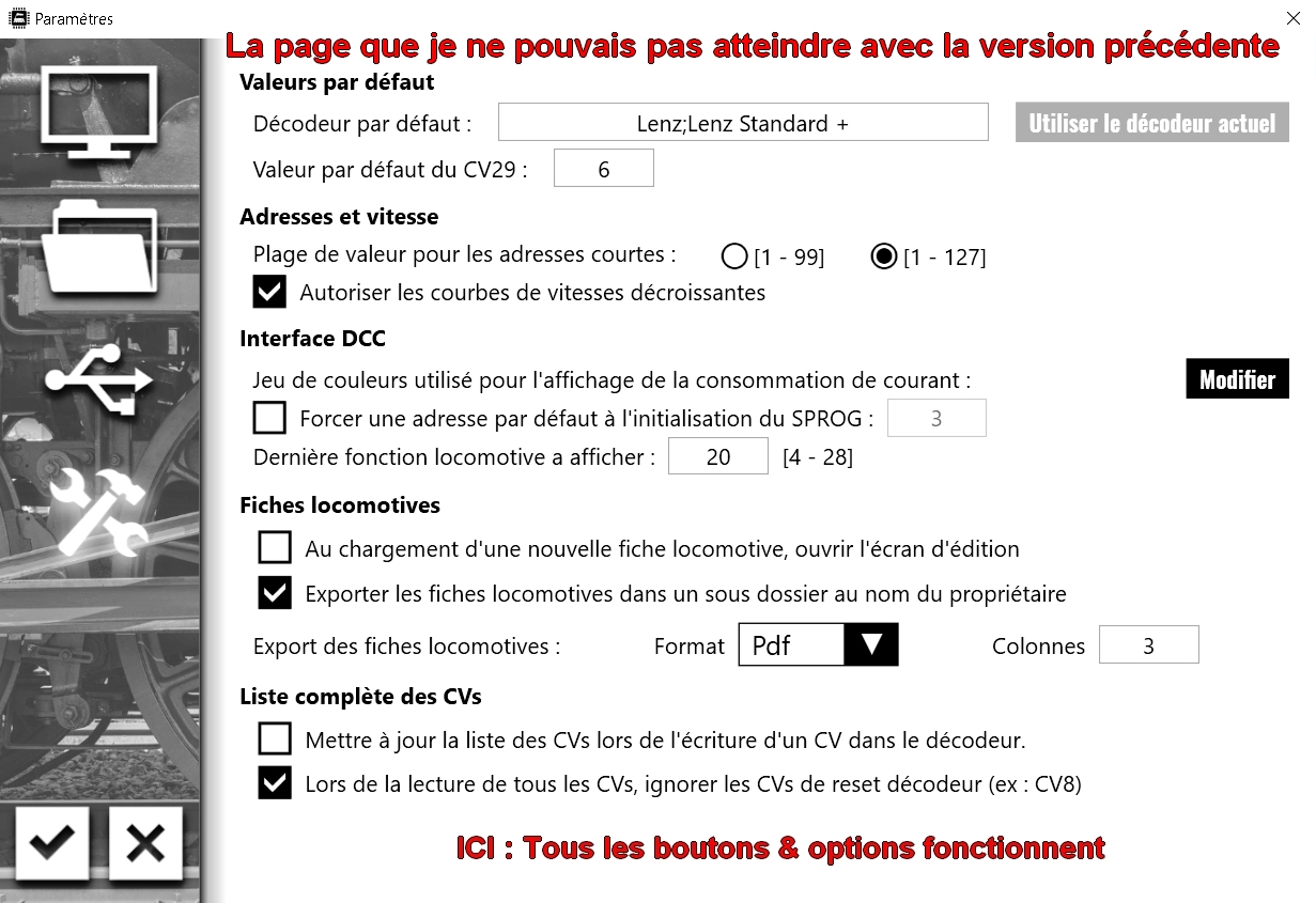

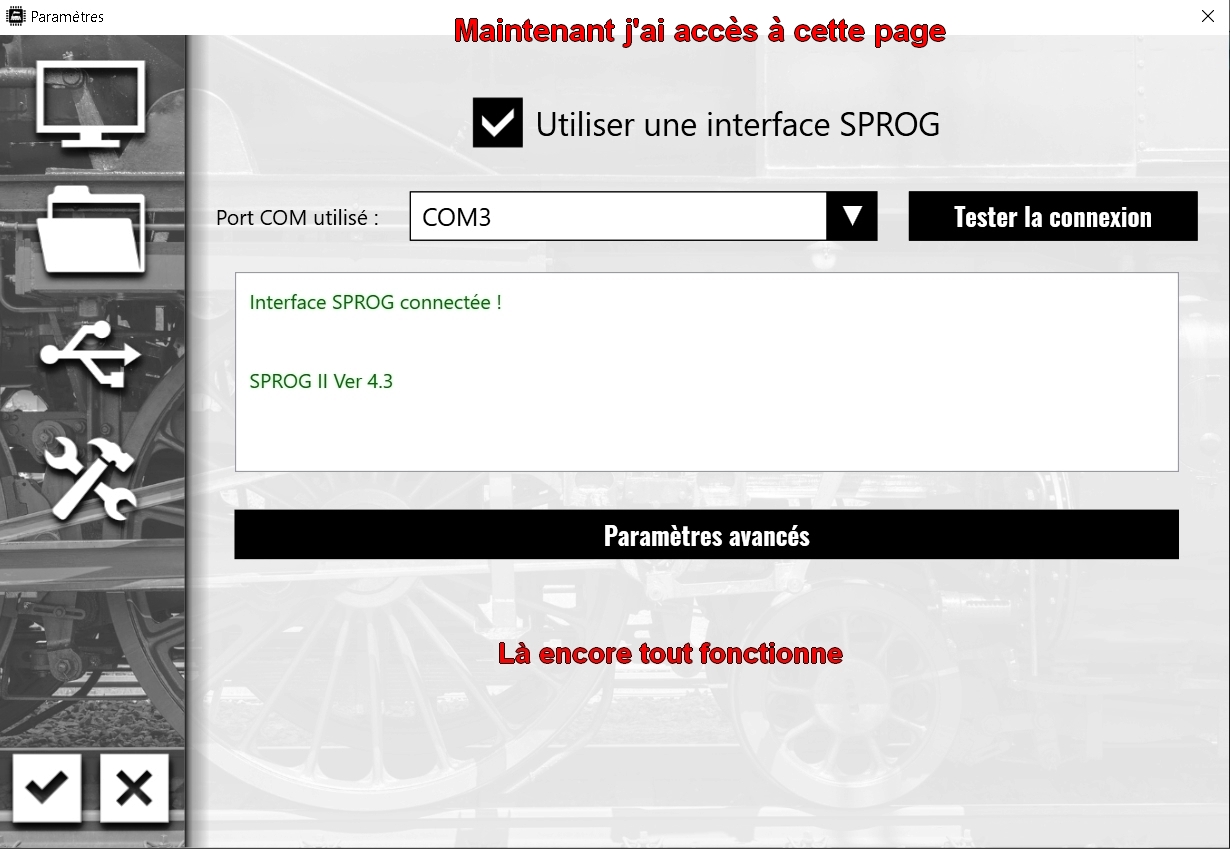

Avec le bouton lire le décodeur : les CV sont bons, mais il ne connait pas le décodeur Lenz Standard +
Là pas de changement c'est OK sauf l'option "activer la pagination"

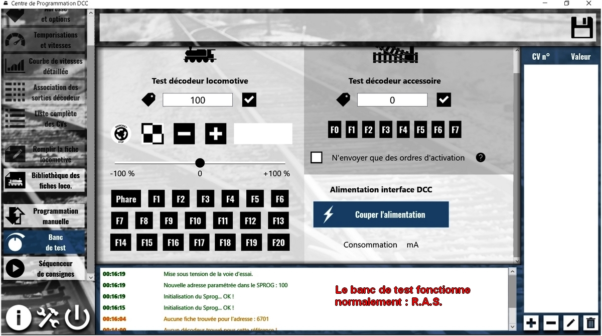

Le banc de TEST fonctionne correctement

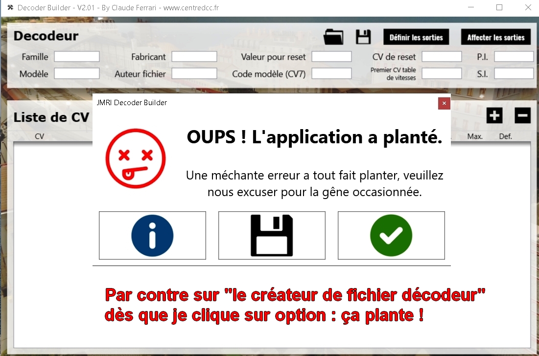

Et alors avec "Créateur de Fichier Décodeur" : pas d'accès ça plante :cry:
Bon courage et encore merci
