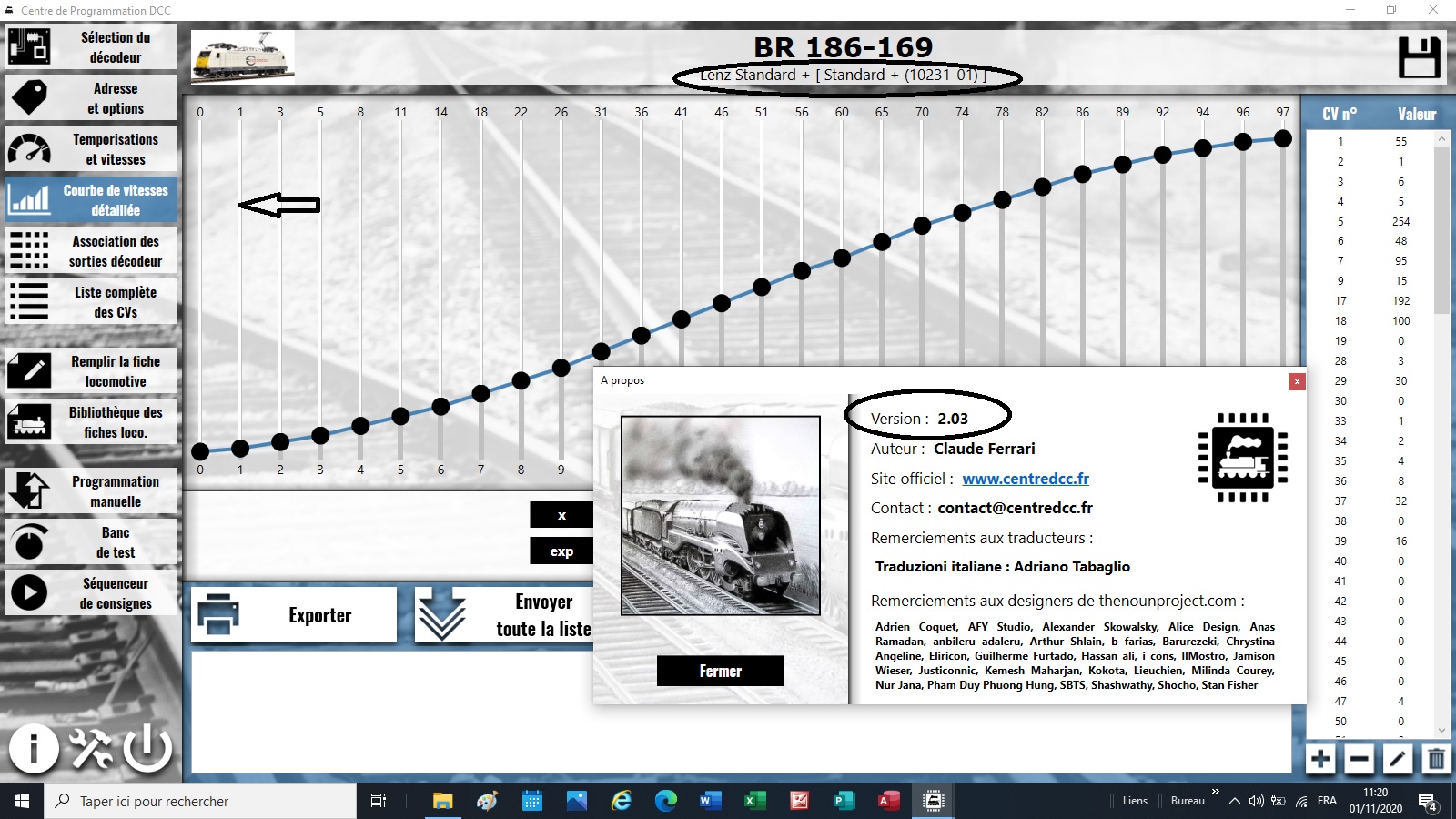

Quelle version de programme utilises-tu ?. Personnellement je n'ai eu aucun soucis avec la V 2.03. Voir image écran jointe.
Quant tu crée une nouvelle loco avec un décodeur Lenz as tu ce problème d'affichage du bouton ?. Si le décodeur est reconnu, que la Cv 29 est correcte, que les Cv de cran de vitesse sont renseignées et que l'interface graphique te laisse voir tous les autres boutons, seul Monsieur pourra comprendre ce mystère...
