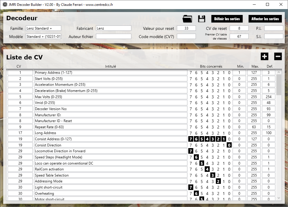

  • Oui le CV29 permet bien DANS le décodeur de choisir entre la courbe simple et la courbe détaillée. Mais cela n'a aucune influence sur le Centre DCC. C'est un paramétrage dans le décodeur.
  • Le Centre DCC se base sur une information à l'intérieur du fichier .xml (décrivant le décodeur) pour afficher ou non le bouton "courbe détaillée". Il s'agit de l'info du "Premier CV table de vitesse" que l'on peut vérifier à l'aide de l'autre logiciel "Le créateur de fichier décodeur". Ci-dessous une capture d'écran où l'on peut voir en haut à droite l'information (en l'occurrence 67)
  • Il y a bien des décodeurs LENZ qui sont correctement modélisés dans le fichier XML et qui donnent donc accès au bouton "courbe détaillée". Par exemple le décodeur "Lenz Standard +". Mais d'autres malheureusement n'ont pas cette info (ni les CV correspondant) dans le fichier .xml et donc n'affichent pas le bouton.
  • Pour corriger le problème il faut reprendre les fichiers .xml, renseigner l'info "Premier CV table de vitesse" et surtout ajouter le CV correspondant dans la liste. (si bien sûr le décodeur le permet réellement)
En espérant que ce fusse clair :gratte:

Merci Claude, cela dépend donc bien des fichiers .xml de définitions de décodeurs.
Encore faut-il savoir les "tripatouiller" et en comprendre la structure. :gratte:
J'en ai bien compris quelques "bribes" mais c'est du costaud. :geek:
