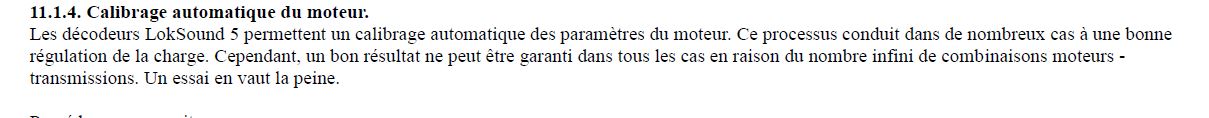

Après m'être replongé sur la programmation des CV du LokPilot v5 de l'autorail X73500 je constate que les valeurs préconisées par Jouef pour la HJ2255 équipée d'un décodeur LokSound ne permettent pas d'avoir un roulage régulier de la HJ2390 avec LokPilot v5 sans sursaut de régime moteur. L'un d'entre vous aurait-il des valeurs des CV51 à 56 qui "vont biens"?

Faire le calibrage automatique. Voir la notice sur le site ESU
Extrait :
