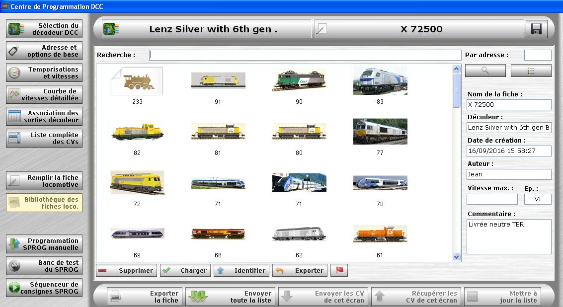

Je me trouvais un peu ridicule avec mon problème. Entre temps j'ai installé la dernière version sur un XP SP3 et j'avais le même problème, les fiches existantes ne sont pas exportables. De plus un phénomène bizarre est apparu sur le XP, la liste des fiches apparait sous forme d'un tableau où seules les images sont prises en compte, un clic sur le numéro qui figure en dessous la vignette (l'adresse) et la fiche apparaît. Ce n'est pas gênant mais je ne m'explique pas comment j'ai obtenu cet affichage.

Par contre, si on passe par la création d'une fiche nouvelle le .pdf est généré y compris le nombre de colonne….
C'est donc bien ce champ nouveau qui pose problème.
