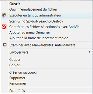

En attendant pouvez-vous essayer de lancer l'installeur en tant qu'administrateur, ou d’exécuter l'installeur via une session administrateur (un compte qui a tous les droits sur l'ordinateur quoi)

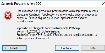

J'ai tout de même un problème d'édition des fiches en PDF. Le format HTML et le format CVS sont bien générés mais j'ai un message du logiciel me disant qu'il ne trouve pas la librairie PDFSharp. Je n'avais aucun problème avec la 1.25 zt n'ai pas de problème pour éditer des PDF à partir de Acrobat Reader
Que faut il faire. PdfSharp est il inclus dans le .Net Framework de Windows, où faut il le télécharger dans https://sourceforge.net et dans ce cas où l'installer pour qu'il soit retrouvé par le programme.

@CHAMPALBERT : je constate avec effroi que j'ai effectivement oublié une dépendance. C'est le problème de changer d'outil d'installation, on perd un peu ses repères. Je vais vite republier un nouvel installeur avec les librairies manquantes. En attendant pour dépanner :
  • Un zip contenant la DLL manquante
  • La DLL doit être copiée dans le même dossier que l'executable DccCenter.exe
PdfSharp.zip
(214.88 Kio) Téléchargé 238 fois

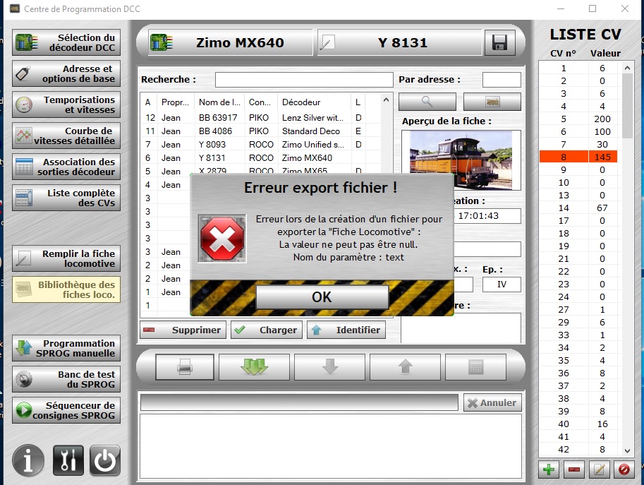

Merci pour la DLL. Ca passe mais il y a encore un petit soucis avec les valeurs nulles.
Merci pour la DLL.
