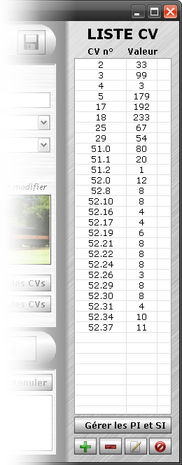

Les CV 31 et 32 sont des CV spéciaux et ne fonctionnent pas comme les autres dans le Centre de Programmation DCC. Pour être précis ce sont des CV d'indexage (pour reprendre la terminologie de JMRI).
Avec une multimaus il faut effectivement modifier à la main les CV 31 et 32 pour accéder aux CV au dela de l'adresse 255. C'est long et rébarbatif car il faut à chaque positionner les index (CV 31, 32 pour ESU, mais cela peut être d'autre CV si on prend d'autre décodeur) et le CV dans lequel on veut écrire : c'est très vite pénible !
J'ai voulu simplifier au maximum la lecture / écriture des CV indexés dans le Centre de Programmation. L'utilisation de la syntaxe CV.PI.SI est très pratique et c'est que j'ai implémenté dans le logiciel.
Un exemple pour comprendre : (les valeurs sont fantaisistes)
Au lieu d'écrire 12 dans le CV32 et ensuite d'écrire 14 dans le CV262, il suffit d'ajouter une ligne dans la liste :
Adresse = 262.12
Valeur = 14
Le logiciel va comprendre qu'avant d'écrire 14 dans le CV262 il doit écrire 12 dans le CV32.
Autre exemple avec deux index :
Au lieu d'écrire 21 dans le CV32 puis 22 dans le CV31 et enfin 14 dans le CV270, il suffit d'ajouter dans la liste :
Adresse = 270.21.22
Valeur = 14
Si le fichier décodeur (.xml) a bien été écrit, les index primaires et secondaires (CV32 et CV31 pour ESU) sont renseignés et le logiciel connait leur valeur. Sinon il faut les renseigner à la main. Cela se fait en cliquant sur le bouton qui apparaît en bas de la liste à droite, lorsque l'on renseigne des adresses du type 262.12. "Gerer les PI et SI"
Ci-dessous une capture d'écran avec des CV indexés pour un décodeur QSI
En espérant que ces explications soient claires !
