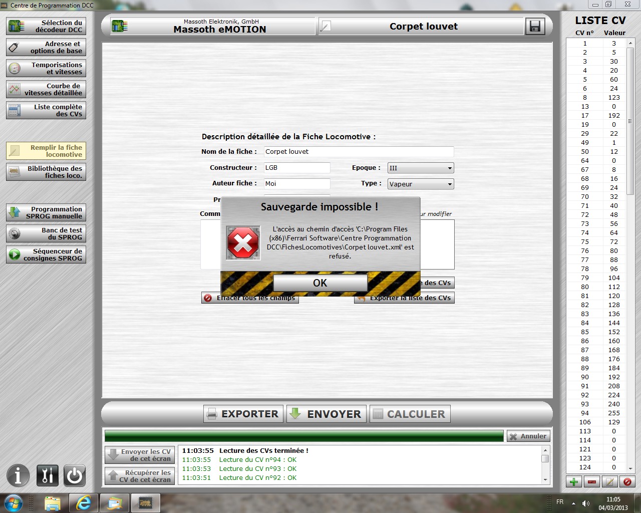

j'ai résolue le problème, si si, j'ai changé mes lunettes :vieux: :mdr2: Donc l'écran en mode normal et tout va bien, ou presque, maintenant je n'arrive plus a enregistré les fiches ni les photos :(
je viens de charger la dernière version, pareil.....

Bon alors ça c'est le deuxième problème qui m'em.... avec windows 7.
On a plus autant de liberté qu'avec windows XP. Avant on pouvait faire ce qu'on voulait dans les dossiers "Program Files", maintenant on peut plus :diable2: Donc l'enregistrement des Fiches Locomotives dans ce dossier devient hasardeux (des fois ça veut, des fois ça veut pas).
Bref la solution est très simple => dans l'écran de paramétrage il suffit de changer les dossiers et en choisir un autre. De préférence un truc dans "Mes Documents". Dis autrement il faut stocker les Fiches Locomotives et les images ailleurs.
Dans la prochaine version il faudrait que j'essaye de changer les dossiers utilisés par défaut. Je ne l'ai pas fait dans la 1.13 parce qu'il y avait déjà trop de modif (et trop de changement d'un coup, ce n'est jamais bon en informatique :mrgreen: ).

Il serait bon en effet de sauvegarder ailleurs les données des utilisateurs, même si ça ne coinçait pas ainsi. C'est à la fois plus simple pour l'utilisateur et surtout ça permet de les conserver plus facilement en cas de réinstallation. C'est ainsi pour JMRI. Il faut dire que c'est aussi un réflexe chez l'utilisateur Linux que je suis, tout ce qui est paramètres des utilisateurs, données personnelles, documents et autres est forcément à part du système.

Bug d'affichage sous Windows 7 résolu. Plus d'informations ici :
https://sites.google.com/site/ferraridownloadcenter/download/dcccenter/helpdcccenter/windows7
Emplacement des données utilisateurs modifié depuis la version 1.14. Plus d'informations ici :
https://sites.google.com/site/ferraridownloadcenter/download/dcccenter/helpdcccenter/folderexplorer
