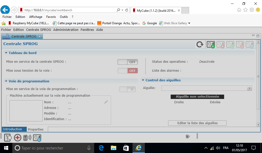

Après avoir refait la carte SD et remise en route puis connexion via le navigateur, j'ai tenté d'ajouter un décodeur (ou une loco) comme on veut.
là les emm....... continuent

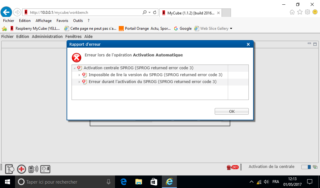

j'ai cette erreur :
j'arrive ou pas ?? à connecter le sprog et lorsque je veux lire un décodeur sur voie de service j'ai un autre message "aucun décodeur sur voie de service"
autre précision : après avoir rebranché le sprog en direct et jmri pour piloter j'ai du courant dans les rails, j'ai fait roulé mon X2400 sans problème et le LK 200 de la boucle fonctionne. via mycube rien donc pas de jus en sortie ??

Auto dépannage : j'ai remonté l'ensemble, bien tout regardé, bien vissé les fils dupont et tip top j'ai du courant dans les rails. Donc là c'est moi le fautif :roll:
