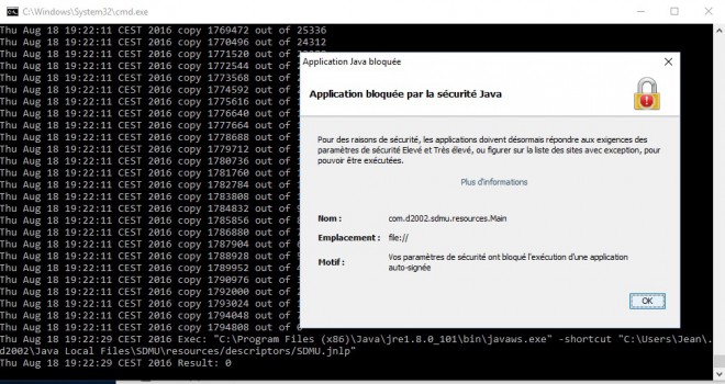

Profitant des vacances nous avons fait du nettoyage sur le PC du Club ( il n'a pas de connexion internet et est toujours en XP SP3) et en particulier nous avons migré JAVA en version 8 update 101. Depuis SDMU ne fonctionne plus, JAVA bloque l'appli avec le message de sécurité classique suivant.
et SDMU refuse de fonctionner malgré les autorisations qui suffisaient au paravent.
Comment débloquer la situation. Merci d'avance

Il n'y a pas de forum dédié au SDMU, mais étant donné que la nouvelle génration de SDMU (MySDMU) a été intégrée à la communauté MyCube, tu a bien posté sur le bon forum.
Sur le site MyTrain il y a une section dédiée au SDMU (menu AUTRES > SDMU) et en particulier l'article suivant concernant ton problème de sécurité :
http://mytrain.fr/cms/index.php/les-autres/les-autres-3/item/80-sdmu-pour-java-7-51-ou-plus

Merci beaucoup,
J'essaye ce soir au Club mais j'ai confiance avec l'emploi de l'exécutable
