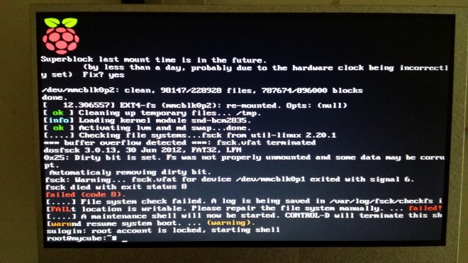

En matériel, j'ai un Raspberry B+, un Sprog 3, carte SD Samsung 8Go et une clé wifi Edimax EW-7811UN... J'avais programmé une partie de mes décodeurs Locs sous Black Autumn et à un moment donné, lorsque je branchais le Rasberry, la clé Wifi ne voulait plus émettre (plus de clignotement) et bien sur plus de communication avec le Raspi :( ... J'ai reformaté la carte SD, j'en ai profité pour installer Purple et depuis, le Raspi m'a refait le même coup 2 fois (et là, j'avais programmé les décodeurs de mes 11 locs)...
Du coup, je me suis intéressé d'un peu plus près au Raspi en achetant un peu tout ce qu'il faut pour le programmer et lire dans ses entrailles (mini clavier, mini écran HDMI, le bouquin pour les nuls qui va bien...) et au démarrage, voilà ce qu'il m'affiche :
Apparemment, la section du "root" (donc l'utilisateur principal) est bloquée pour X raison (et du coup, pas de démarrage du système, pas de mycube, pas de clé wifi)... Saurais-tu la mauvaise manip (et c'est certain) de ma part ? est ce que je quitte mal le logiciel ? et autre raison... Je précise que lorsque j'ai programmé mes locs, je n'ai fait que suivre la procédure des didacticiels, par contre, quand je fais "exit", l'écran se grise un peu et ne bouge plus et de ce fait je coupe directement l'alim du Raspi...

Ton problème vient bien du fait que tu ai débranché MyCube avant que le logiciel soit arrêté.
Résultat au redémarrage la carte SD est en lecture seule, le logiciel ne pouvant pas écrire dessus, il ne pourra pas démarré correctement.
En fait il ne faut pas débrancher MyCube temps que la LED 'ACT' (orange) située dans le coin supérieur gauche du Raspberry n'est pas éteinte pendant plusieurs secondes. Normalement elle émet 4 flashs à 1 seconde d'intervalle juste avant de s'éteindre définitivement. La LED 'PWR' (rouge) restant allumée.

Par contre, as-tu fait une sauvegarde de la carte SD (avec Win32 Disk Imager) ou en exportant la base de donnée de MyCube (Tutoriel 21: Export de la base de données). Si ce n'est pas le cas j'ai bien peur que tu doive recréer tes machines.

Merci encore pour ta réponse, je me doutais un peu que ma fausse manip venait de l'extinction... Pour la carte SD, je vais la reformater mais j'ai fait une exportation de la base sur une clé usb quand j'étais sous black autumn, je vais donc essayer de la retransférer comme indiqué dans le didacticiel....
