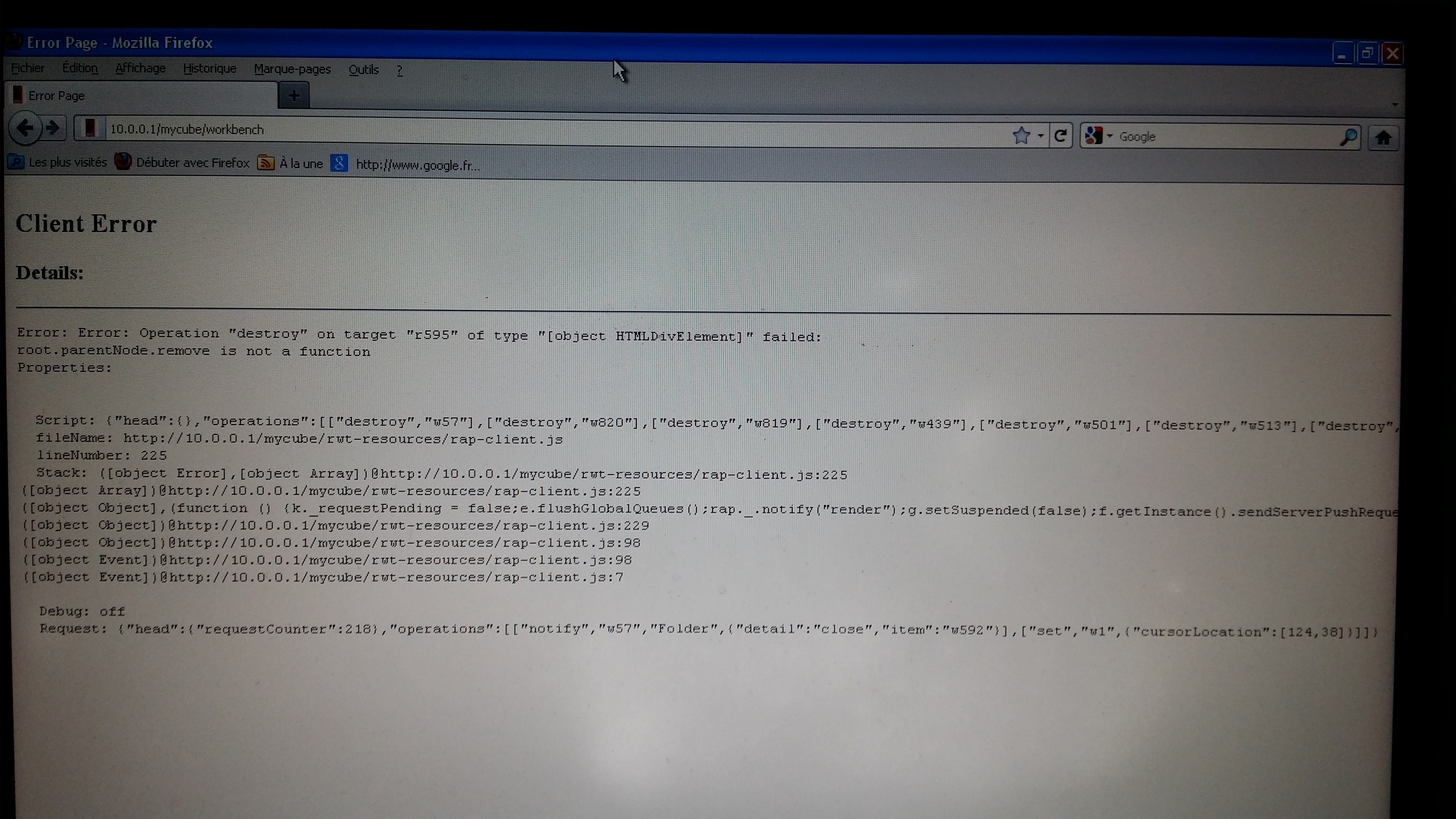

Après la programmation de mes machines (CVs, photo, cabine...) et après avoir fermé le mode programmation, lorsque je ferme l'onglet de la page de la machine par la petite croix, voici ce que j'obtiens :
Encore une fausse manip de ma part ?

Quelle version de Firefox utilises-tu ?
Tu m'as indiqué que cela se produisait quand tu fermes l'onglet d'un décodeur en utilisant la croix blanche. Quelle est la 'sous pages' affichée avant le crash Décodeur, Variable, Fonction, Calibration ou Vue Cabine ?
La prochaine fois que cela se produit il faudrait que tu récupères les 'logs' de ton mycube pour me les envoyer. Pour cela une fois ton mycube éteint il faut insérer sa carte SD dans ton PC (Windows) puis lire le fichier mycube/logs/tomcat/catalina.out.

Encore une fois, tu es parti "dans la bonne direction" : en effet , après avoir mis à jour Firefox (qui effectivement n'a pas été mis à jour depuis un certain temps !) je n'ai plus rencontré ce problème (c'était lorsque j'étais dans la partie "décodeur" que cela me faisait ça)... Mais par contre, je l'ai testé avec une machine déjà installée car je n'ai plus de machine "nouvelle" pour l'instant, si jamais je rencontre ce souci à l'installation d'une nouvelle machine, je n'hésiterais pas à t'en faire part ;)
