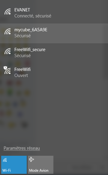

Il est à noter que depuis la version 1.1.2 (YELLOW SPRING) le nom du réseau WiFi de la centrale est suffixé par les 6 dernier digits du numéro de série du RASPBERRY.

Messagepar D2002
29 Déc 2016, 11:57
Tu n'as pas besoin de le connaitre.
Le réseau WiFi devrait apparaître de lui même dans la liste des réseaux WiFi disponibles
